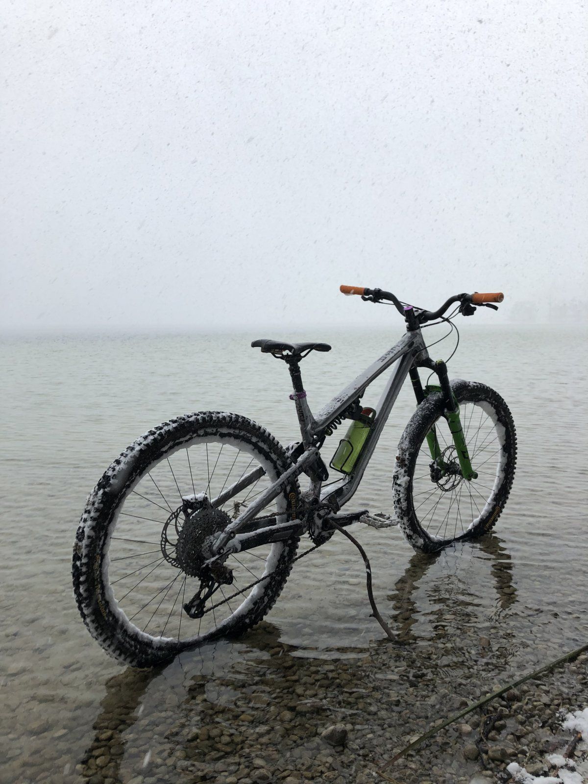

Dem aufmerksamen Rudelaner ist wahrscheinlich schon aufgefallen, dass dieses Fahrrad aus dem verbotenem Material besteht. Da ich Angst habe dafür gefasst zu werden will ich das ändern...
...vielleicht :ka:
Habe heute gemerkt, das mir so ein Marino ziemlich zusagen würde. Wenn ein neuer Rahmen kommt, dann will ich eigentlich auch auf Mullet wechseln:mexican:
Bin mit dem COMMENCAL grundsätzlich zufrieden, fahre aber einen 50er Vorbau und keine Spacer drunter, wollte also an ein paar ecken Hand anlegen, auch zwecks Mullet.
Da bräuchte ich so ein zwei Tipps von den Geo Freaks, beziehungsweise ich schreib mal was ich vorhatte und ihr bremst mich wenns Quatsch ist (Rahmenkauf gilt nicht als Quatsch!!1!ELF!! ;))
Reach +10 bzw +15 mm macht 500 bzw 505 reach
KS +10 mm (damit es hinten trotz 27,5 nicht allzu unruhig wird) macht: 445mm
Sitzwinkel: Marino frägt nach dem "actual seat tube angle"... kann ich da stupide die 78,6 die das Commencal auf dem Papier hat reinkopieren?
BB Drop: das Commencal hat -33, mit 27,5 hinten kommt das ja bei gleichem Drop dem Erdboden näher, das will ich nicht...
woran orientiert sich der BB Drop beim Mullet? Die imaginäre Linie VR Ache - HR Achse ist ja schräg ;(
Das Starling Twist hat im Trail Modus -37 :confused:
BB Offset: einfach mal bei Default bleiben???
So das ist jetzt schon ne Menge Text. Freue mich schon auf Tips und Anregungen. (Kann auch einen extra Fred aufmachen, falls das hier nervt... bitte +1 wenn gewünscht)
P.S.: Interesse am Meta TR 29 Rahmen in L Gunmetal (sorgfältig abgeklebt) gerne per PM
Grüße,
Lenz
