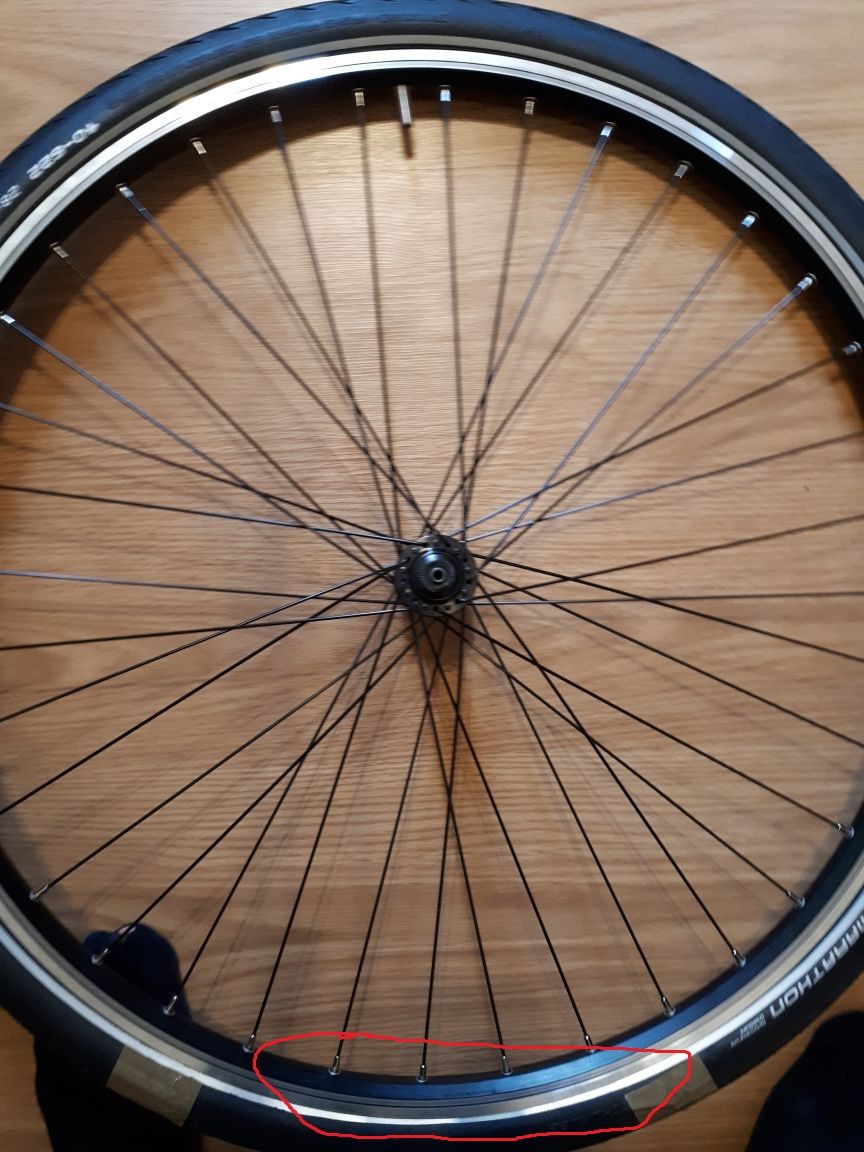

Hallo,
ich habe einen nagelneuen Mantel mit nagelneuem Schlauch auf eine nagelneue Felge montiert - und er hat einen Höhenschlag, weil er nicht richtig draufsitzt, sondern an einer Stelle zu tief drin ist. Ich hab ihn abgenommen und erneut montiert, sogar mit Montagefluid. Es funktioniert gar nix. Der Mantel wurde bereits verbogen ausgeliefert (Amazon). Kann ich das Ding jetzt zurückschicken oder ist da irgendwas zu machen? Ich habe ein Bild angehängt, die entsprechende Stelle ist rot markiert.

Für mich sieht das so aus, als ob der Reifen noch nicht über den Hump gerutscht ist.
Schön einschmieren und Maximaldruck, auch gerne ein paar Minuten stehen lassen.
Auch ein wenig auf den Boden "titschen lassen" zwischendurch. Dann sollte der eigentlich kommen.

Was ist der Hump? Ich habe den Reifen vor Aufpumpen wirklich hin und her gedrückt wie ein Irrer. Der schaut nirgends mehr aus der Felge raus, nur an der einen Stelle eben zu weit REIN... Und ich glaube, die Stelle ist nicht immer dieselbe.
Lass nochmals die Luft ab und drück den Mantel von der Felge runter.
Dann nimmst dir etwas Wasser mit Geschirr- Spülmittel und reibst/sprühst den Reifenpfalz damit ein.
Dann aufpumpen.... würde aber vom Maximaldruck ( und diesen gibt die Felge NICHT der Aufdruck auf dem Mantel vor) etwas unten bleiben.
Wenn dann der Reifen nicht sauber reinrutscht, ( die Tips vom Vorschreiber weiter oben beachten) dann hat der Mantel vielleicht echt was abbekommen... (eher unwahrscheinlich)

Probier mal folgendes: Luft ablassen und dann das Ventil reindrücken. So tief Du kannst. Dann wieder aufpumpen.
Es kann vorkommen, dass der Schlauch um‘s Ventil so dick ist, dass der Mantel da nicht richtig sitzt.
So wie es aussieht, hast Du gegenüber vom Ventil zuletzt den Mantel über den Felgenrand gehoben. Das verstärkt das Problem. (Richtig ist: am Ventil anfangen zu demontieren, am Ventil zuletzt montieren.).

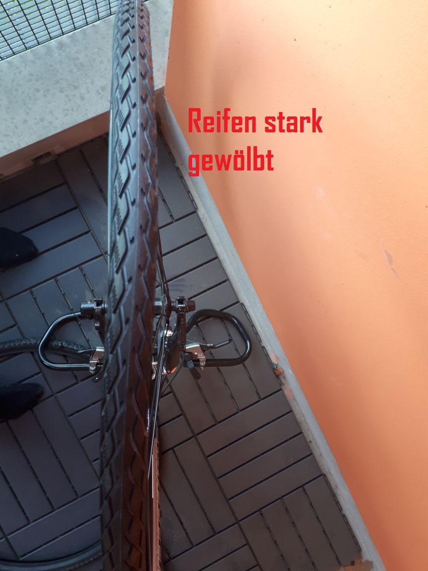

Schlauch leicht aufgepumpt und in Reifen und Felge gesetzt, dann vom Ventil aus einigermaßen gleichmäßig den Mantel drübergehoben. Diesmal ohne Montagefluid, aber selbst mit Montagefluid war es immer dasselbe Problem. In meinen Bildern sieht man zudem, dass der Mantel sogar seitlich gewölbt ist. Ist Schwalbe wirklich so ein Mist?

... dann vom Ventil aus ...
Du liest schon, welche Tips kommen? [emoji6]
... am Ventil zuletzt montieren. ...
Bedeutet -wie auch oben schon beschrieben- GEGENÜBER! des Ventils fängst an mit der Montage.
Aber bevor Du jetzt wieder alles runterrupfst:
Hoffe, das waren diesmal nicht wieder zu viele Buchstaben... ;) ;) ;)

achso, jetzt verstehe ich, danke. Das Problem ist aber auch, dass der Reifen extrem hoch ist und die Felge vor der Montage sozusagen drin "liegt". Es ist sehr schwer, den Mantel überhaupt in die Felge zu drücken, weil die so flach ist. Ich versuche es weiter.
Eben. Ist deswegen schwer, weil Du am falschen Ende anfängst. Der Wulst muss ja in das sog. Tiefbett der Felge. Wenn Du am Ventil anfängst, ist da das Ventil schon im Tiefbett und der Reifen geht nicht mehr vernünftig drüber (Fotos dazu hast ja jetzt genug gemacht). [emoji6]
Edit: weniger (keine) Luft im Schlauch hilft auch: nachdem der Schlauch im Mantel ist, Ventil wieder ausschrauben.
Meinst du mit Ventil reindrücken das Reindrücken in die Felge oder das Hereindrücken von der Felge in den Mantel? Ich gehe mal von Ersterem aus, oder?
Ventil in den (so wie auf den Bildern schon montierten) Mantel drücken, bis das Ventil innen an der Lauffläche ansteht.
Ggf. wiederholen. Du merkst dann, wie der Schlauch und der Mantel quasi aneinander vorbei rutschen.
