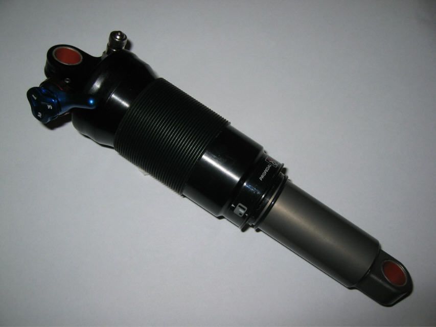

Hier die Bilder....

Das Gewinde ist nicht direkt auf die Dämpferhülse gedreht. Geht auch gar nicht, da die Hülse viel zu dünn ist. Eine neue anzufertigen wäre unbezahlbar. Die Gewindebuchse ist auf die original Dämpferhülse aufgebracht.
Intressant! :daumen:
Ist die Gewindehülse mit der org. Hülse verklebt, oder habt ihr die irgendwie anders befestigt?
Richtig! Ist verklebt. (Beim Nachbau bitte keinen 0815-Kleber verwenden. Das ist ein spezieller Kleber für genau solche Verbindungen- versteht sich von selbst ;). Die Klebeflächen müssen zudem vorher speziell Oberflächenbehandelt werden!) Aufschrumpfen habe ich mich nicht getraut da die dünne Lufthülse rechnerisch minimal nach innen gedruckt wird. Dadurch wird die Laufeigenschaft des Kolbens beeinträchtigt. Habe die Klebeverbindung sowohl rechnerisch als auch praktisch getestet. Beim Scheerversuch sind vorher die Rahmenbolzen abgerissen :daumen: . Rechnerisch bräuchte man statisch bei 1.5-facher Sicherheit ca. 100000N zum lösen der Verbindung und dynamisch (ohne Berücksichtigung der Dämpfung!) bei 2.5-facher Sicherheit noch mindestens 25000N. Vorher bricht irgendetwas anderes! (Bei 15bar - ich fahre bei 68kg Körpergewicht 12.5bar - schlägt der Dämpfer bei 4500N durch).
