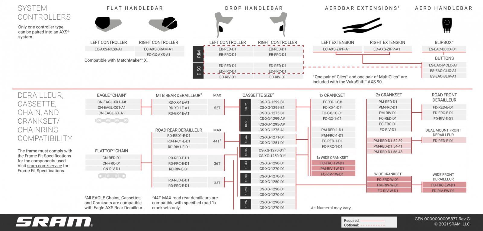

Hallo habe eine Frage hat schon irgendwer versucht zu einer Rivel xplr Gruppe also einfach einen Umwerfer ins System zu integrieren. lässt sich dieser mit dem Schaltwerk pairen oder ist es gelockt.
Die xplr Gruppe ist generell als 1-fach Gruppe gedacht, es gibt jedoch bei SRAM keine unterschiedlichen Schalthebel zwischen 1-fach und 2-fach also sollten zumindest diese bei 2-fach funktionieren.
Aber das Schaltwerk ist wohl der "Master" im AXS System und der wird wohl bei xplr keinen Umwerfer einbinden aber man könnte das trotzdem mal versuchen dachte ich.
Wenn as mal einer macht wäre es schön wenn der oder die darüber mal berichtet.

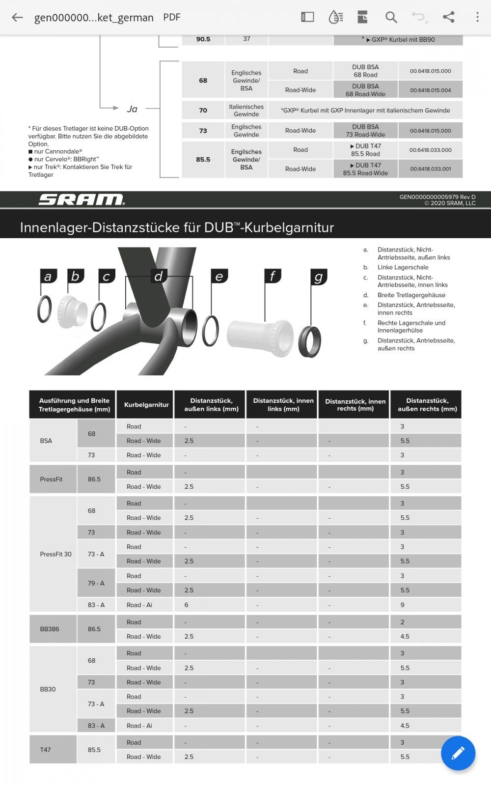

Kann man eigentlich bei einem T47 Tretlagergehäuse mit 73mm Breite eine SRAM Dub Road Kurbel verwenden?
Hier wird nur das T47 Tretlagergehäuse mit 85.5mm Gehäusebreite aufgeführt...
ich muss nochmals wegen der Kompatibilität mit einem 73mm /T47 Tretlagergehäuse nachfragen - kann mir da jemand weiterhelfen?
Oder ist es ganz einfach und man geht bei der Liste oben bezüglich notwendiger Spacer einfach von den Angaben bei einem 73er BSA Tretlagergehäuse aus?
(sollte ja eigentlich keine Rolle spielen, ob nun BSA oder T47, oder?)
@Tornhoof danke für die Art.-Nummer (scheint es hier noch zu geben).
Von welcher optimalen Kettenlinie geht SRAM eigentlich bei der XPLR Kassette bei non-boost aus?
@bezel die XPLR ist aus der SRAM Road Serie und wurde für eine 45mm Kettenlinie optimiert. Für die 47,5 mm gibt es extra die Wide Kurbeln, damit man eine Mullet Kombination (vorne Road hinten MTB) fahren kann.

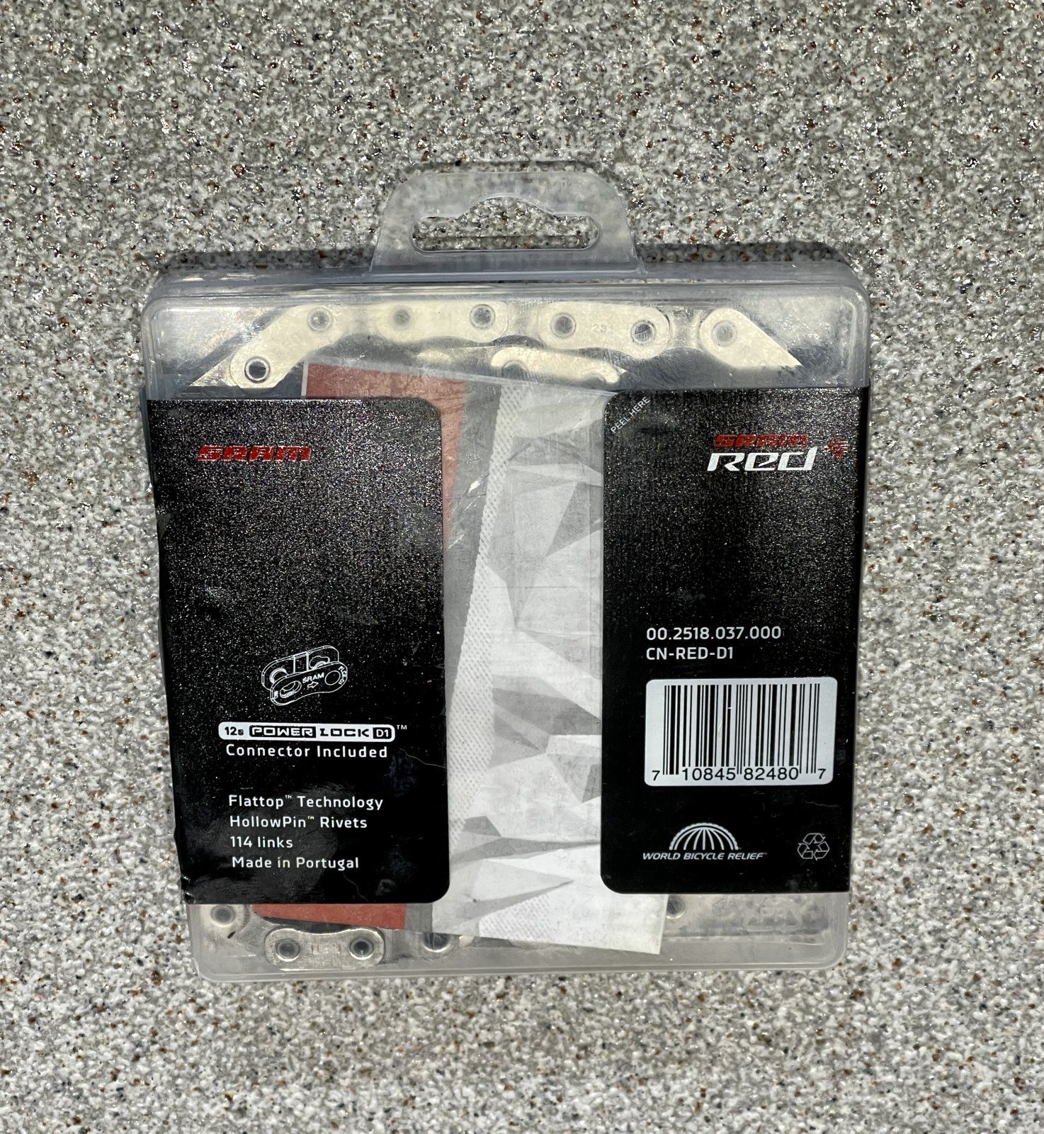

Reicht beim Open u.p. eine 114er Kette für 40 KB?
@MarcoFibr Bei einem Nuroad SL mit 439,5 mm Kettenstrebenlänge habe ich 2 Links bei der 114er ergänzen müssen. 40er KB und 10-44 Force XPLR Kassette.
Bei dem Open müssten es 420mm Kettenstrebenlänge sein. Könnte also gerade so passen.
Falls Du eine Red Flattop Kette nutzt, kann ich Dir im Zweifel die fehlenden Links zuschicken.
Genau, die Wide Kurbel wird mit einer KL von 47,5 angegeben.
Jedoch soll/hat die MTB Eagle 12f Kassette bei non-boost eine optimale Kettenlinie von 49mm.
Die paar mm sind unbedeutend?
(Oder liegt es an der etwas breiteren XPLR Kassette (XD-R)?)
