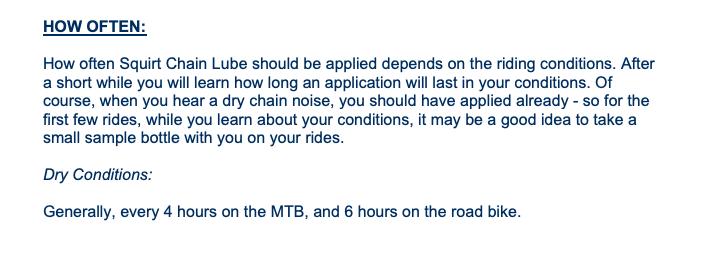

Geiles Zeug. Nach deren Empfehlung muss man auf halber Strecke anhalten zum Nachschmieren

wo hast Du den das gelesen ? Squirt gibt es doch nun schon über 10 Jahre , wenn das "schlecht funktionieren" würde, hätte der Markt es bereinigt.
