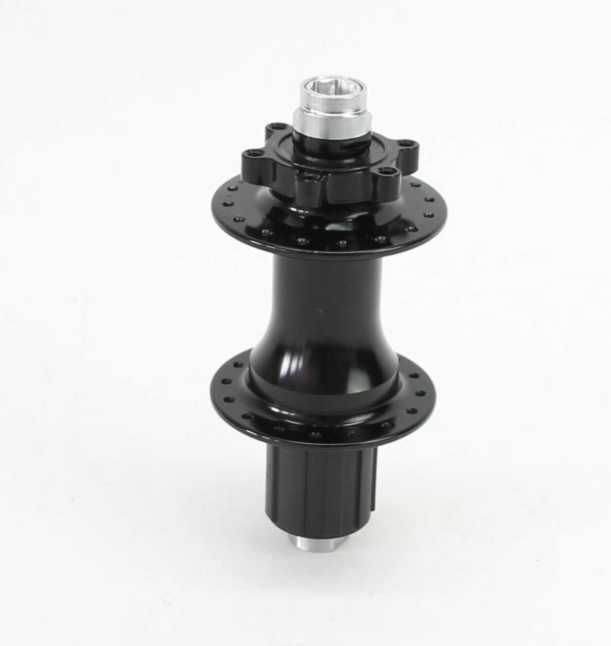

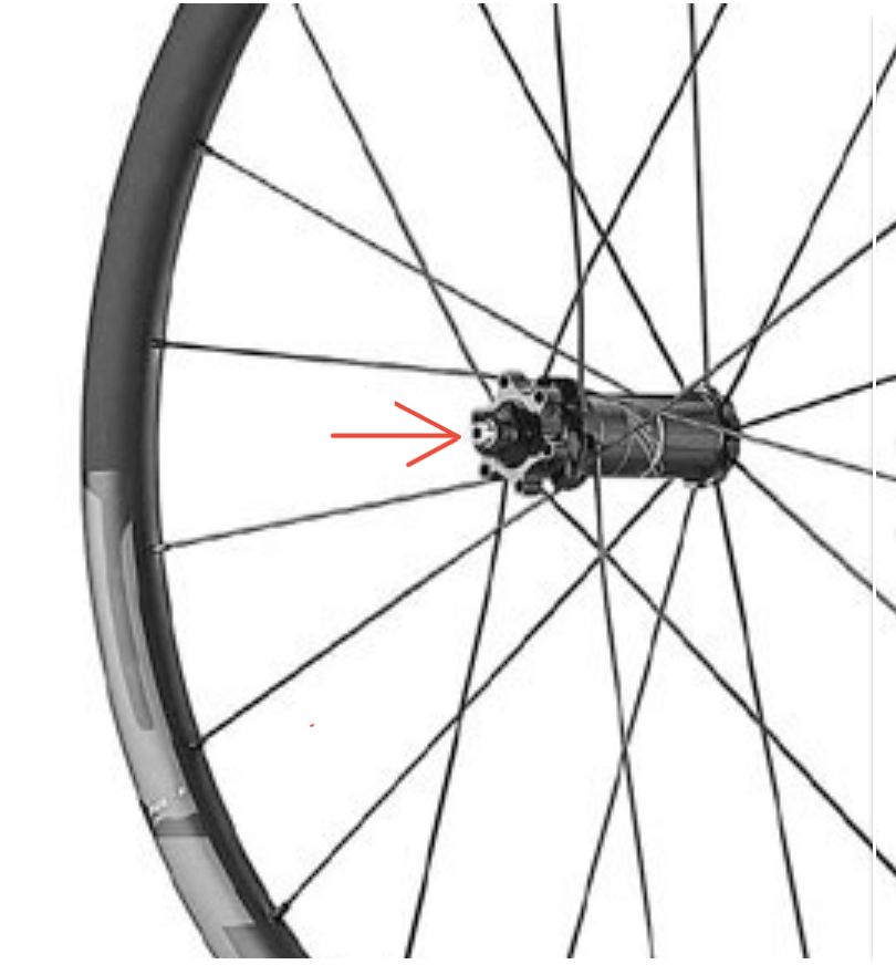

PS: Auf der gegenüberliegenden Seite (also an der Achse, wo nicht die Kassette sitzt, sondern wo die Steckachse eingeschoben wird), da gibts eine silberne Mutter mit einfachem Gewinde. Was für einen Sinn hat die? Die konnte ich beim Abbau mit der Hand aufschrauben. Hab sie gereinigt und wieder handwarm draufgesetzt, aber nicht mit Werkzeug zugedreht. Die dreht automatisch mit, wenn sich das Rad dreht. Muss man bei der was besonderes beachten?

Das ist ein Giant Trance 2, HG Freilauf. Die Nabe will ich nicht auseinandernehmen, nein. Ich meinte aber die andere Seite, also dort wo die Bremsscheibe montiert ist. Da ist so eine silberne dicke Mutter draufgefädelt.

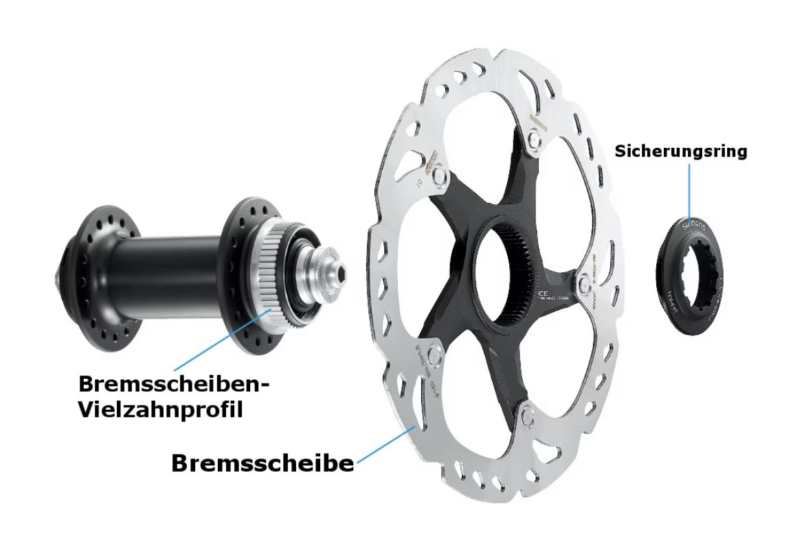

Hoffentlich ist die erwähnte Mutter nicht eine Centerlockschraube.
Zum Thema Kettenpeitsche beim festziehen: Da muss man sicherlich keine Angst um den Freilaufmechanismus haben, im normalen Fahrbetrieb werden deutlich höhere Drehmomente übertragen…
Wenn du mir ein Bild verlinken könntest und ich mir das anschaue, könnte ich dir sofort sagen ob ich das meine oder nicht :) Notfalls müsste ich morgen ein Foto schießen und dann hier reinstellen.
EDIT: Hab grad gegoogelt. Damit müsstest du die Scheibenbremsen gemeint haben, oder? Bei mir ist es jedoch eine 6-fach-Schrauben Aufnahme, ich denke also ich habe gar kein Centerlock. Sind SRAM Bremsen was ich habe.
Sicherungsring = Center Lock Schraube
Nee, diesen Sicherungsring (=Centerlock) habe ich nicht. Bei mir handelt es sich um 6-fach-Schraubaufnahme an der Bremsscheibe. Naja, ich schau mal ob ich morgen ein Foto machen kann von dieser silbernen Mutter
Wenn es eine konusgelagerte Nabe ist, sichert immer eine Mutter den Konus gegen lockern. Bei Shimano ist diese Mutter aber unter einer Gummikappe. Nur super billig Naben verzichten auf diese Kappe.
Naben mit Industrielagern haben eine Endkappe für die Achse, idR eine runde Hülse entweder mit 15er Schlitz geschraubt, oder nur gesteckt. Die kann recht lose sein, ist ja auf der Bremsenseite unwichtig.
Hast du vllt. grad ein Foto oder Video parat wo man das sehen kann? Ich such schon wie wild auf YouTube aber finde nix Passendes, das so aussieht wie bei meinem Laufrad.
