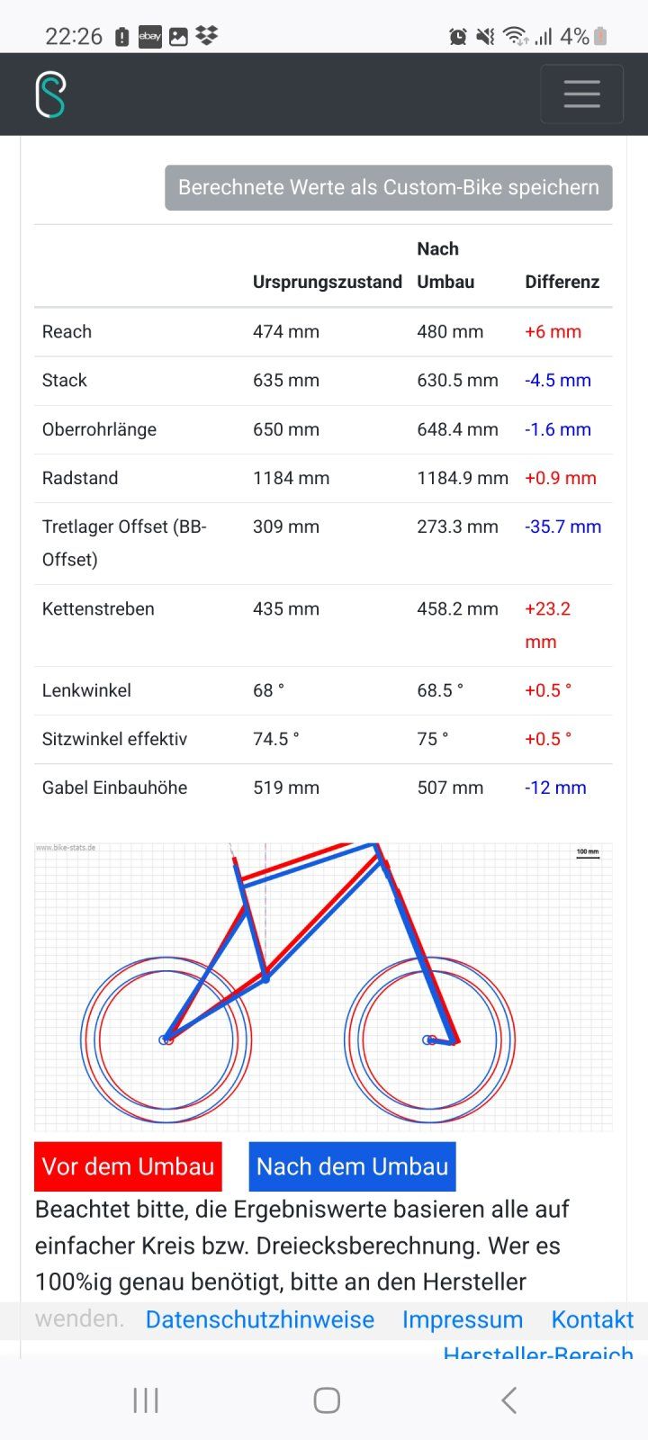

Habe die neue Gabel eingebaut, kaum ein Unterschied. Der Geometrie Rechner hat auch gut geholfen, die veränderte Geometrie des ganzen Rades optisch darzustellen.
Gib mal den Tretlageroffset richtig ein. 31 cm sind da ein bissl sehr viel. Dann kommen auch sinnvolle Ergebnisse raus...
Das ist original Herstellerangabe für das Maß Höhe Tretlager.
Das mag ja sein. In dem Rechner wird aber der Tretlageroffset und nicht die Tretlagerhöhe abgefragt. Der Offset ist der Höhenunterschied zwischen den Drehachsen der Räder und der des Tretlagers und beträgt in der Regel nur wenige cm. Mit 'ner sinnvollen Angabe sollte dann auch die Grafik unter der Eingabe mehr nach einem bike aussehen....
