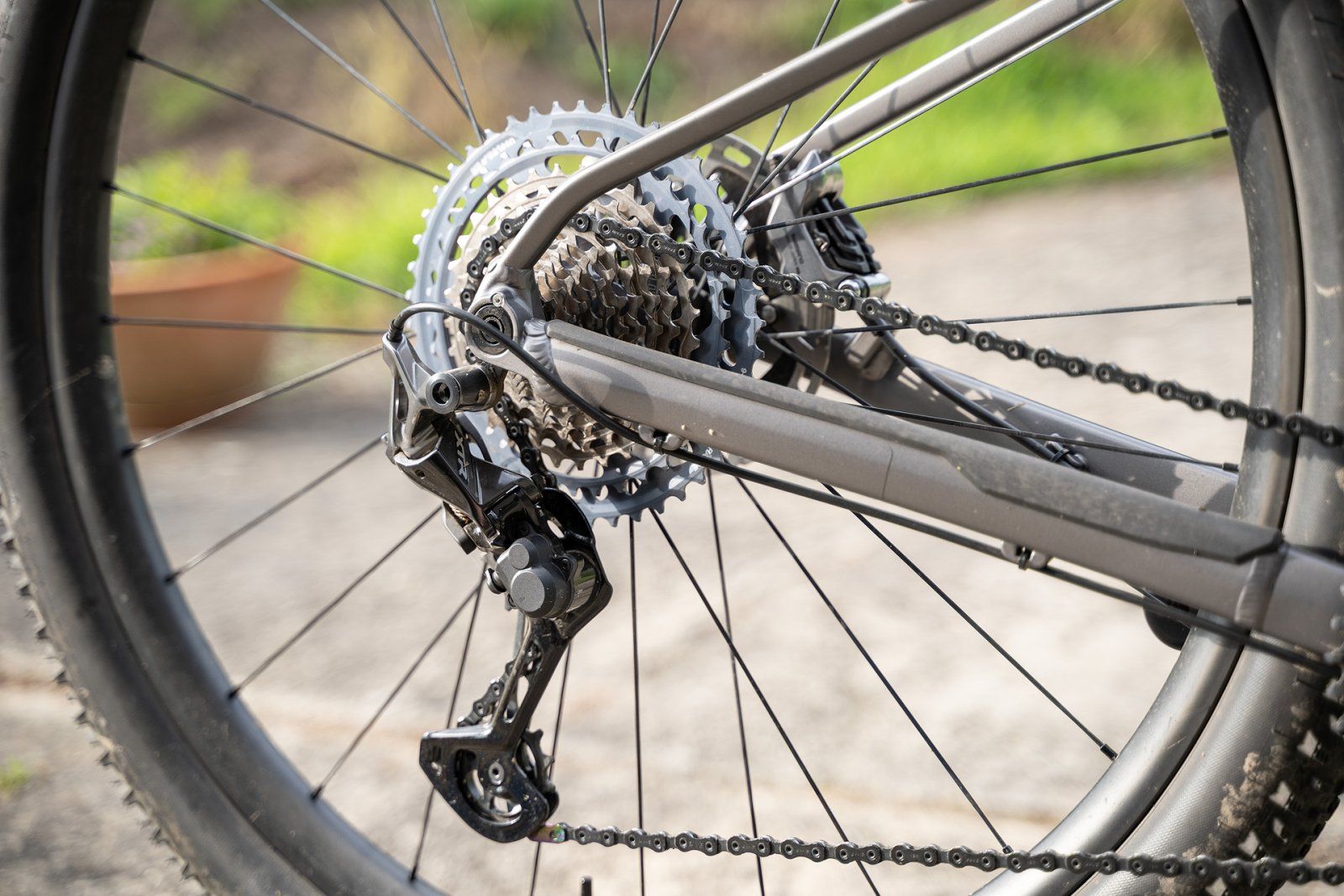

Mit der e*thirteen Helix-Kassette will der Komponentenspezialist für Furore auf dem Antriebsmarkt sorgen. Das neue Ritzelpaket verfügt über eine hohe Bandbreite von 556 % und bringt dabei lediglich 345 g auf die Waage.
