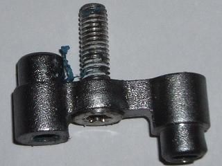

Hat jemand diese Befestigungsschrauben (Satellite-single A1016904) für die Reverb unterhalb des Oberrohrs übrig oder eine Alternativlösung gefunden?
Gruß
Sven
so sehen die aus:

Hi Sven,
etwas spät, aber
Ich habe ein Reststück sehr großen Kabelbinder (Breite 8mm) als Schlinge genutzt.
Zwei Löcher rein gebohrt. Edelstahlschraube mit U-scheibe in erstes Loch, dann ums Kabel, Schraube in zweites Loch und ab dafür in den Rahmen.
Hält bis jetzt perfekt. Hab' leider kein Foto da. Sieht aber so in etwa aus.
T (Schraubenkopf)
O| (Kabel Reverse)
hier in den Rahmen
