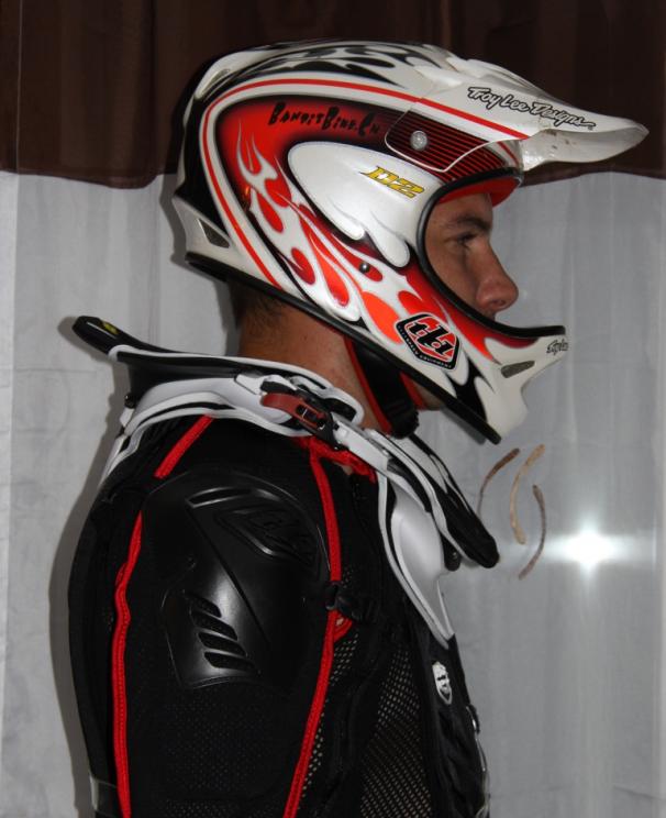

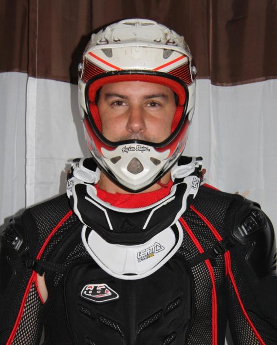

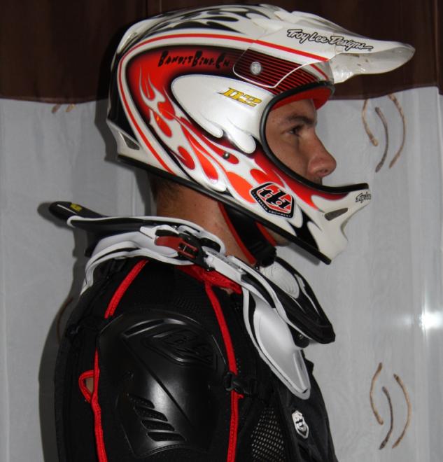

So, ich bin nun vollständig verzweifelt...
Kann es sein, dass jemand nicht Leatt-Tauglich ist?
Ich habe einen Brustumfang von 107cm und bin 177cm gross. Ich habe die 30mm-Verlängerung drin. Wenn ich normal stehe, dann passt das Leatt. Wenn ich jedoch fahre, dann rutscht der Rückenschutz infolge meiner männlichen ca. 89kg etwas hoch (ich habe beim Jacket Grösse XL, weshalb auch der Rückenschutz eher lang für meine Grösse ist).
Dann passt das Leatt überhaupt nicht mehr...
Ich glaub, ich verkaufe das Ding mit einer Laufdauer von 5min wieder...
Das Problem ist, dass auch die Gurte nicht verhindern können, dass der Rückenschutz hoch rutscht...
Auch den Protektor rausschneiden geht nicht gut, da er noch eine dünne "Schaumstoff-Schicht" hat, welche mit dem eigentlich Jacket verbunden ist.
Ich werde wohl noch das Ortema eines Kumpels probieren, mal sehen, wie es damit geht.
Ich bin wohl wirklich einfach zu dick und zu klein...
Anbei drei (nicht perfekte) Fotos, das letzte mit den Gurten. Die Finne liegt schön bündig auf dem Rückenschutz auf.
(Ja ich weiss, dass der Rincon extra einen Schlitz für die Finne des Leatt im Rückenschutz hat, nur dann geht es gar nicht mehr)
Edit: Die andere Möglichkeit wäre, ich suche mir ein Jacket, welches einen kurzen Rückenschutz hat. Nur das wird wohl auch nicht so einfach...

Da nichts unmöglich ist gibt es sicher Leute die auch nicht Leatt oder Neck Brace tauglich sind.
107cm Brustumfang - da kenn ich noch kräftigere Leute die mit LB fahren. Das haben wir alles gut und passend eingestellt bekommen.
Hast Du ganz sicher einen Rahmen der Größe M?
In welcher Position steckt die Rückenfinne?
Ist der Winkel der Rückenfinne zu spitz damit die Finne am unteren Ende auf dem Rückenpanzer fest aufsteht? - in dem Fall anderer Winkel oder Winkel umdrehen.
Das Brace soll Dich nicht einklemmen - es soll etwas locker sitzen und ich vermute bei Dir könnte die falsch eingestellte Rückenfinne das Problem sein aber anhand der 3 Fotos sieht man den Bereich leider nicht.
@ Duisius: Klaro wenn man sich ein Safetyjacket + Neck Brace vom selben Hersteller kauft dann passt das und ist aufeinander abgestimmt. Das ist nicht nur bei Astars so zur Info. Hier gehts aber um SJ + Brace von 2 verschiedenen Herstellern.
ich denke du liegst da ziemlich richtig, bei mir wars ja letztlich auch die rückenfinne...kann mir nicht vorstellen dass es bei chlemerstift nicht passen sollte...so fern der masse der dh fahrer ist sein körper net.
Tja, Du warst eine harte Nuss - hattest das Brace ja sogar schon wieder im Bikemarkt weil Du sauer warst.
Aber Du bist auch ein gutes Beispiel dafür das man sich mit der Sache beschäftigen muss und nicht gleich aufgeben darf wenns beim ersten oder zweiten Mal nicht klappt. Ausserdem gibts ein paar Tricks wofür man halt Routine und Erfahrung braucht und das haben vermutlich 80% der Händler nicht. Ich hab schon eine dreistellige Anzahl an Braces eingestellt und so fanden wir nachdem ein paar Bilder und Nachrichten gewechselt wurden auch eine passende Einstellung bei Dir.
Aber wie oben erwähnt, es gibt auch Fälle da bin ich machtlos. Ein Brace hab ich kürzlich zurück erhalten von einem Forenuser. Die Kombination aus seinem Safetyjacket, einem hoch geschnittenen DH-Helm bei zeitgleich unüblich langem Hals mit Bewegungseinschränkung nach hinten brachte selbst beim LB mit höchster Einstellung kein zufriedenstellendes Ergebnis. Es wird meiner Meinung nach auch kein anderes Neck Brace System passen. Das ist ein Kandidat für die zuvor genannten Helme mit der breiten Braceabstützung im Nacken.
