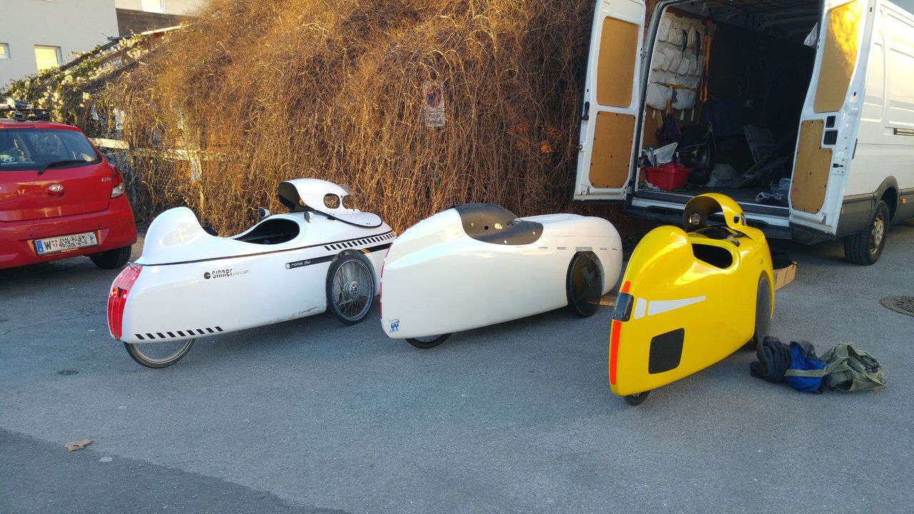

ich hab so eine Nabe und bräuchte eure Hilfe !
1.) es ist kein gewöhnliches Fahrrad, sondern ein Velomobil:
das Weiße in der Mitte
das hintere 26" Rad wird angetrieben..
Reifen *: 23mm - 28mm in Verwendung, bei 8bar (derzeit Conti 4000-II)
der Reifen * läuft in einem Radkasten..
das hat den Vorteil, dass kein Dreck an Kette usw. kommt
drum hält die 3m lange Kette auch zw. 30.000 und 100.000km wohingegen beim Rennrad oder MTB meist nach 2000-5000km gewechselt werden muss

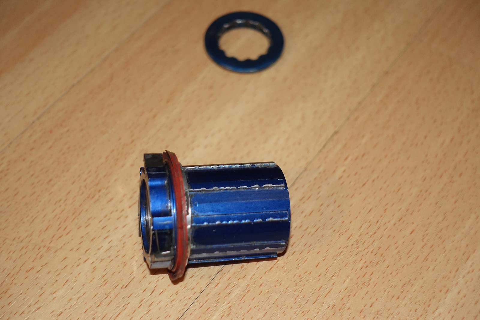

wie auch immer:
die Seitenwände des Radkastens brauchen Platz,
weshalb der Einwurf von @Geisterfahrer
hier als Vergleich eine SRam * Dualdrive-Nabe reingehalten..
man sieht, dass der Flanschabstand (obwohl schmäler als bei z.b. einer XT-Nabe) zu breit ist, und am Radkasten schleift...
deshalb die schmale urano-Nabe
das scheinbar leichte Gewicht was ich hier lese - ist mir schnurz egal..
mir gehts nur um die Flansche...
ich fahre eine 10-fach-kassette, aber mit Distanzring und nur 9 ritzel, da ich den Platz für den Radkasten brauche..
vorne fahre ich 30 - 46 - 65
