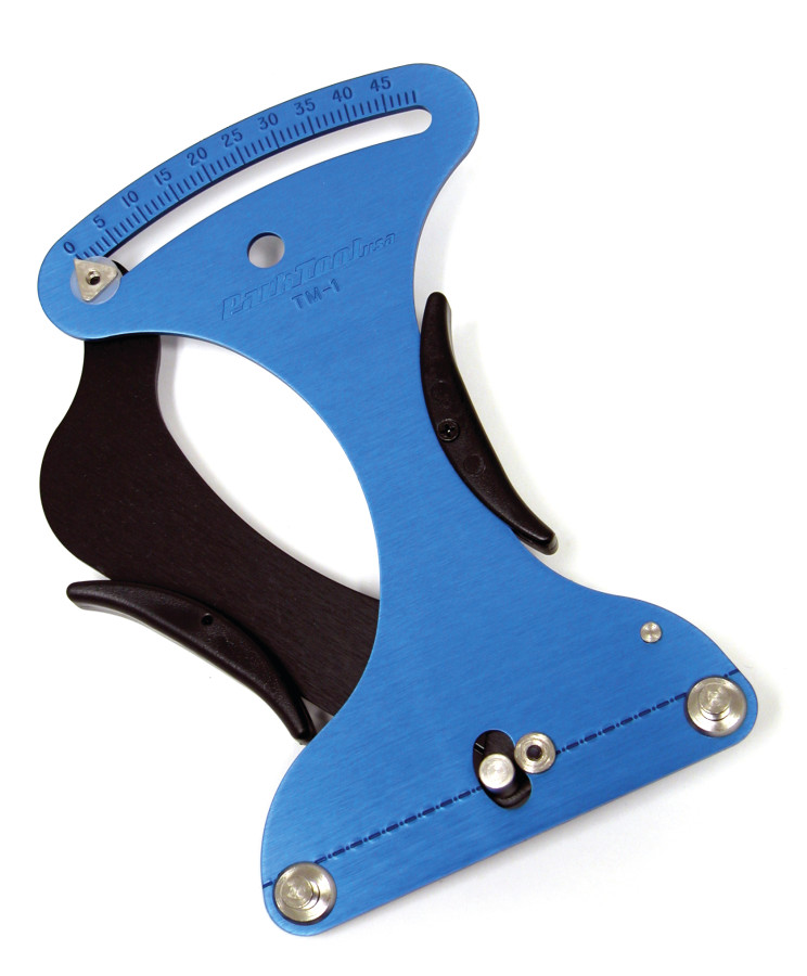

Dein LRS ist schon glaube ich mind. 2 Wochen fertig. Das Geld ist allerdings noch nicht da. Spannung ist in Ordnung. Was und vor allem wie Dein Kollege da 600N Unterschied gemessen hat weiß ich nicht, aber CN oder CX Ray's mit dem Park Tool zu messen um dann einen vernünftigen Wert zu erhalten, halte ich nach wie vor für fragwürdig. Schon das kleinste "kippeln" beim anlegen an die Speiche bringt riesige Unterschiede im Ergebnis. Aber das Thema hatten wir ja schon mal, also lassen wir das.

@Zentrator: Ich weiß nicht ob wir über das gleiche Reden, ich rede über das hier:
als ich (!!) damit den LRS durchgegangen bin, waren mehrere Speichen dabei, wo die Spannung auf dem Teil noch nicht mal ausgeschlagen hat, also laut Tabelle weniger als 500N, andere hatten dagegen 1100N.
Ich konnte das erst nicht glauben und hab das sicher 5 mal getestet ohne verändertes Ergebnis. Ein Kollege hat das nochmal überprüft und ist wieder beim gleichen Ergebnis gelandet.
Du hast vielleicht recht das man mit dem Ding nicht die genau Speichenspannung messen kann, aber rein physikalisch gesehen, zeigt das Tensio falls man es verdreht wenn dann eine höhere Speichenspannung an, als sie wirklich vorhanden ist. Aber wenn es noch nicht mal ausschlägt... Und Speichen brechen ja bekanntlich nicht von zu hoher Speichenspannung... Es würde mich natürlich freuen wenn dem beim Service bei gekommen wäre.
Edit sagt: Ich hab hier noch einen anderen LRS auch mit cx-ray. Da war die Speichenspannung selbst mit diesem "schlechten" Messgerät Tip-Top.
