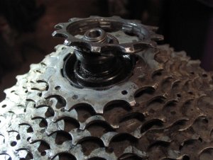

Das passt leider nicht. Die Kassette ist zu lang und der Freilaufkörper zu kurz. Das Gewinde der Lockmutter greift nicht.
Die Bastellösung:

Du hast das kleinste Ritzel innen abgedreht. Den Lockring außen abgedreht und dann ins Ritzel geschweißt? Geiler Scheiß. :-)
Drehbank hätte ich. Schweißgerät leider nicht.
Wenn du den Freilauf von 7 auf 8 Fach wechselst musst du die Achse umspacern und danach die Felge wieder mittig zentrieren. Da kannst du auch gleich eine vernünftige Nabe einspeichen.
Du hast das kleinste Ritzel innen abgedreht. Den Lockring außen abgedreht und dann ins Ritzel geschweißt? Geiler Scheiß. :)
Nur den Ring abgedreht. Das Ritzel ist ein 12er und unverändert. Der Ring liegt schon gut auf und die Schweißpunkte
müssen nur das Drehmoment übertragen.
Jemand der das schweißt läßt sich doch vielleicht finden.
