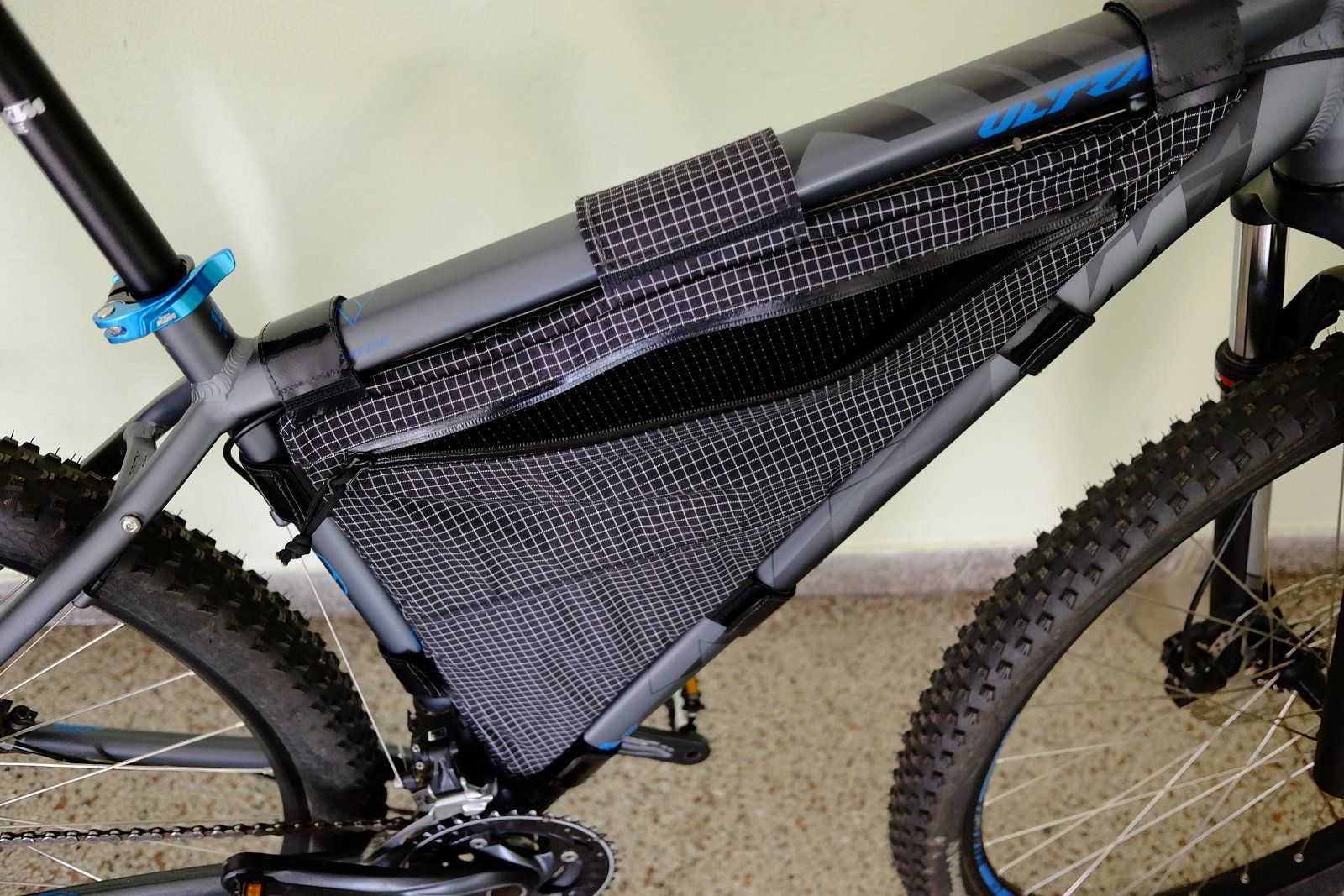

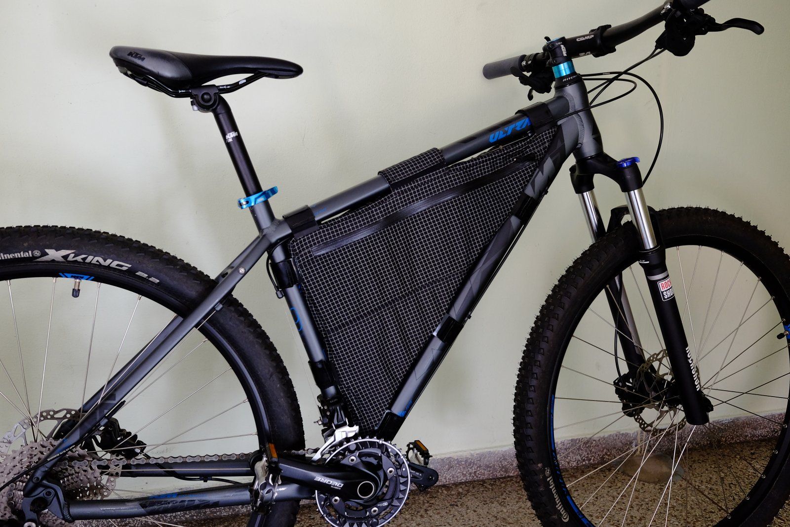

Sodala , die Fullframe für meinen Sohn ist jetzt auch fertig ☺
Der einwöchigen gemeinsamen Bikpackingtour steht also nichts mehr im Weg.
In zwei Wochen geht's los, bin gespannt ob wir hier in Ösiland noch einen Sommer bekommen...?
Details zur Tasche:
Material Gridstop 210D HDPE
Unterer Bereich gedoppelt und innenliegende Schlaufen für Paracord um ausbeulen zu verhindern.
Reissverschluss Aquaguard # 5 wasserabweisend und Nähte wasserdicht verklebt.
Alle Nähte mit Köperband eingefasst.
Innenliegende, herausnehmbare Polsterung an allen drei Seiten.
Alle Befestigungsschlaufen diesmal eingenäht.
