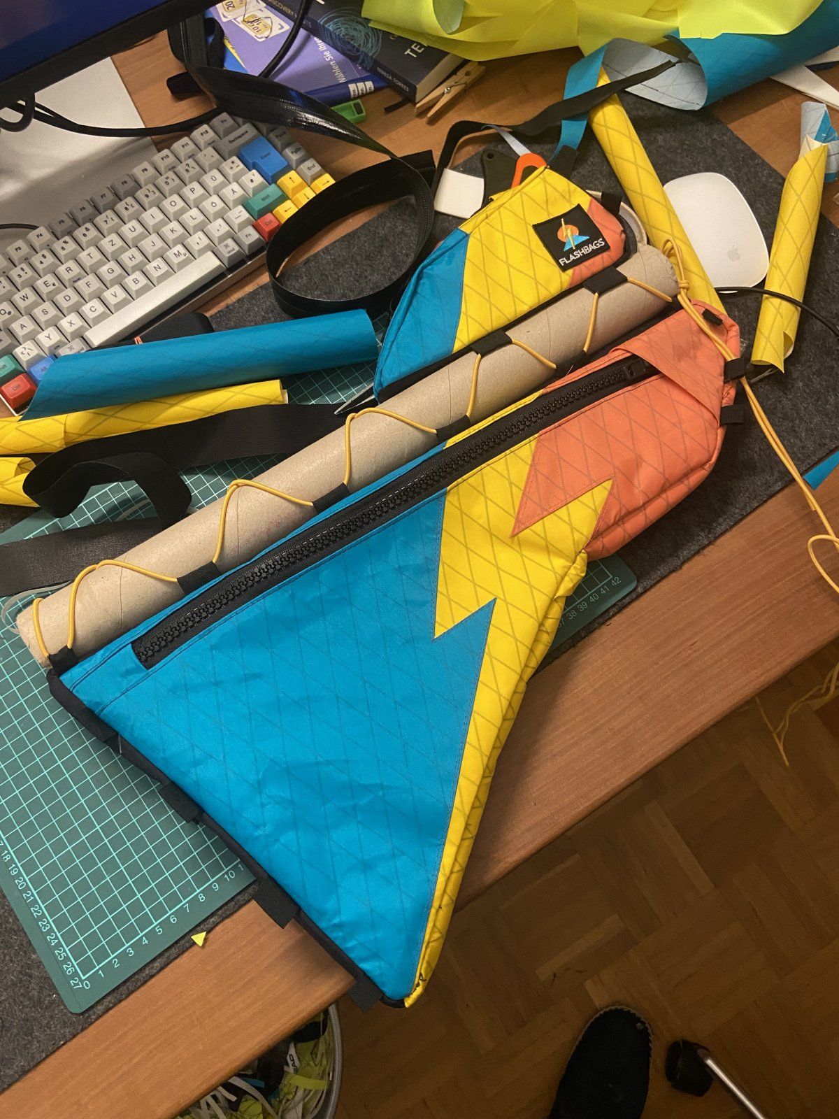

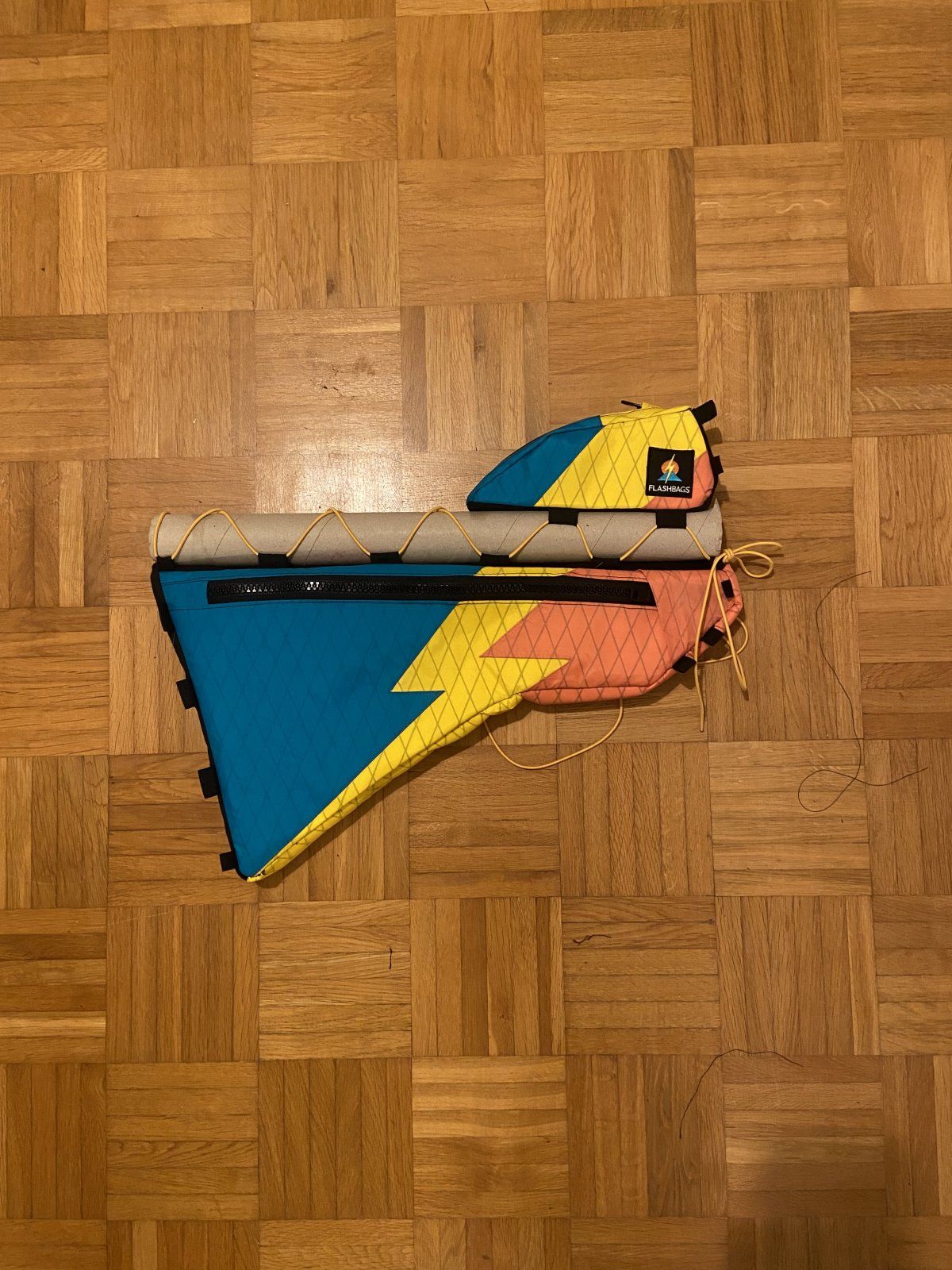

Mal wieder was kleines gemacht:
Ehrlich gesagt von witslingers. Das Design hat einfach soooo gut zum Logo und den 90er-Farben gepasst..
Mach mal innen Rahmen rein, will mal sehen wie es mit dem Rest wirkt. 8-) Unten haste auch ne Aussparrung für die Trinkflasche gelassen, nehme ich mal an oder haste einen ungewöhnlichen Rahmen?
Haste dir viel Mühe gegeben, ich weiß wie aufwendig es ist wenn man über mehrere Ebenen Muster einarbeiten will und dann muss es alles am Ende noch passen.
Bilder folgen, die Tasche war nicht für mich, sondern für eine Freundin. Anprobe haben wir schon gemacht, aber für die richtige Montage war noch keine Zeit (bei ihr). Ja, sie hat nur eine Flaschenhalterung unten und wollte gerne eine Flasche behalten.

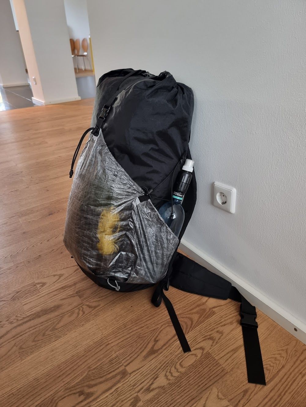

Ultraleichter Wanderrucksack, schätzungsweise 40l, 530g.
Schnitt ist ein Stitchback PZ2 mit kleinen Änderungen, Hauptmaterial XPac X21RC, Taschen DCF 34g, CT2K.18. Die DCF-XPac Nähte sind alle noch mit ein oder zwei zusätzlichen Lagen beklebt, stark beanspruchte Punkte haben zusätzlich noch ein Stück CT5K.18/wov32c bekommen.
Was noch fehlt ist ein Gestell, der Prototyp aus Schaumstoff und Glasfasermatten härtet grade aus, final soll es dann was aus Carbon werden.

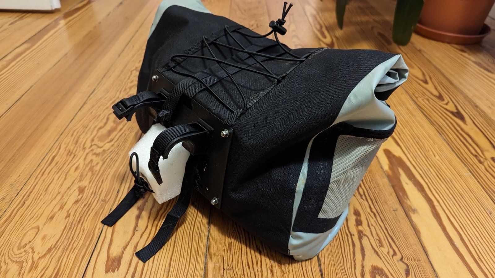

Hier meine erste Version einer schnell zugänglichen aber wasserdichten Lenkertasche: Ziel war es, dass die Tasche während kurzen Fahrtpause zugänglichen ist, ohne abgenommen zu werden. Durch die Gummistraps kann ein Longsleeve zwischengelagert werden wenn die Bedinungen wechselhaft sind.
Die Lenkerhalterung kommt aus dem 3D Drucker. Die Tasche wird eingehakt und dann mit den beiden Straps gesichert. Mit dem formschönen Schaumstoffspacer gibt es etwas Platz für die Leitungen und die Tasche kippt (im gepackten Zustand) nicht so stark ab.
Den ersten Overnighter im Pfälzerwald am Wochenende hat die Tasche ohne Probleme überstanden. Ich hatte etwas Bedenken mit der 3D gedruckten Platte die vor allem bei rauerem Gelände ordentlich belastet wird. Da war schon einiges an Bewegung drin. Bisher hält sie allerdings. Hier werde ich in der nächsten Version nochmal nachbessern und die Form anpassen, sodass die Belastungsrichtung besser berücksichtigt wird.
Die Kunststoffleiste für den Rollverschluss ist leider schon vor Abfahrt gebrochen, da war ich etwas zu optimistisch mit dem 3D Druck. Das Hauptproblem ist die strukturelle Integrität des Materials an sich. Wenn ich den Strap im belandenen Zustand aufmache sackt die Tasche erstmal nach vorne ab. Da suche ich nach einer geschickten und leichten Möglichkeit zu stabilisieren, zumindest soweit, dass die tasche nicht kippt. Entweder Gerippe innen, dickeres Material oder seitliche Straps. Evtl wird es auchs schon besser wenn ich das Volumen etwas verringere.
Gewicht muss ich noch nachmessen.
2024-04-17 20_00_55-SOLIDWORKS Professional 2023 SP3.0 - [Baugr1.SLDASM _].png
Besteht aus 4 Teilen:
  • Innere Platte
  • Äußere Platte mit rechteckigen Ausschnitten für Spanngurt, oberer Ausschnitt wird das Band durchgeführt und festgenäht, das über die Tasche zum Verschluss geht. Untere Ausschnitte habe ich erstmal vorsorglich reingemacht, dachte evtl 2 Gurte untenrum zu Verstärkung, habe ich aber dann wegelassen. Hab stattdessen Gummischnur durchgeführt mit dem Schaumblock als Abstandshalter. 2X erhabene Ecke um mehr Kontaktfläche für die Haken zu haben
  • 2X Haken, habe es mit Cyanoacrylat eingeklebt. Durch die Aussparung in Richtung Platte wird ein Gurt geführt und gespannt
  • Halbtransparent dargestellt ist der Cordurastoff, um die Größe einschätzen zu können
Alles mit 100% Infill aus PETG gedruckt auf nem Bambu Labs P1S.
Coole Idee. Ich baue mir auch gerade eine Lenkertasche. Ausgangsbasis ist ein Platzangst Hipbag.
Ich möchte die Tasche innen versteifen, was für Material nehme ich dafür am besten?
Die Halterung für den Lenker wollte ich ähnlich machen wie deine.
