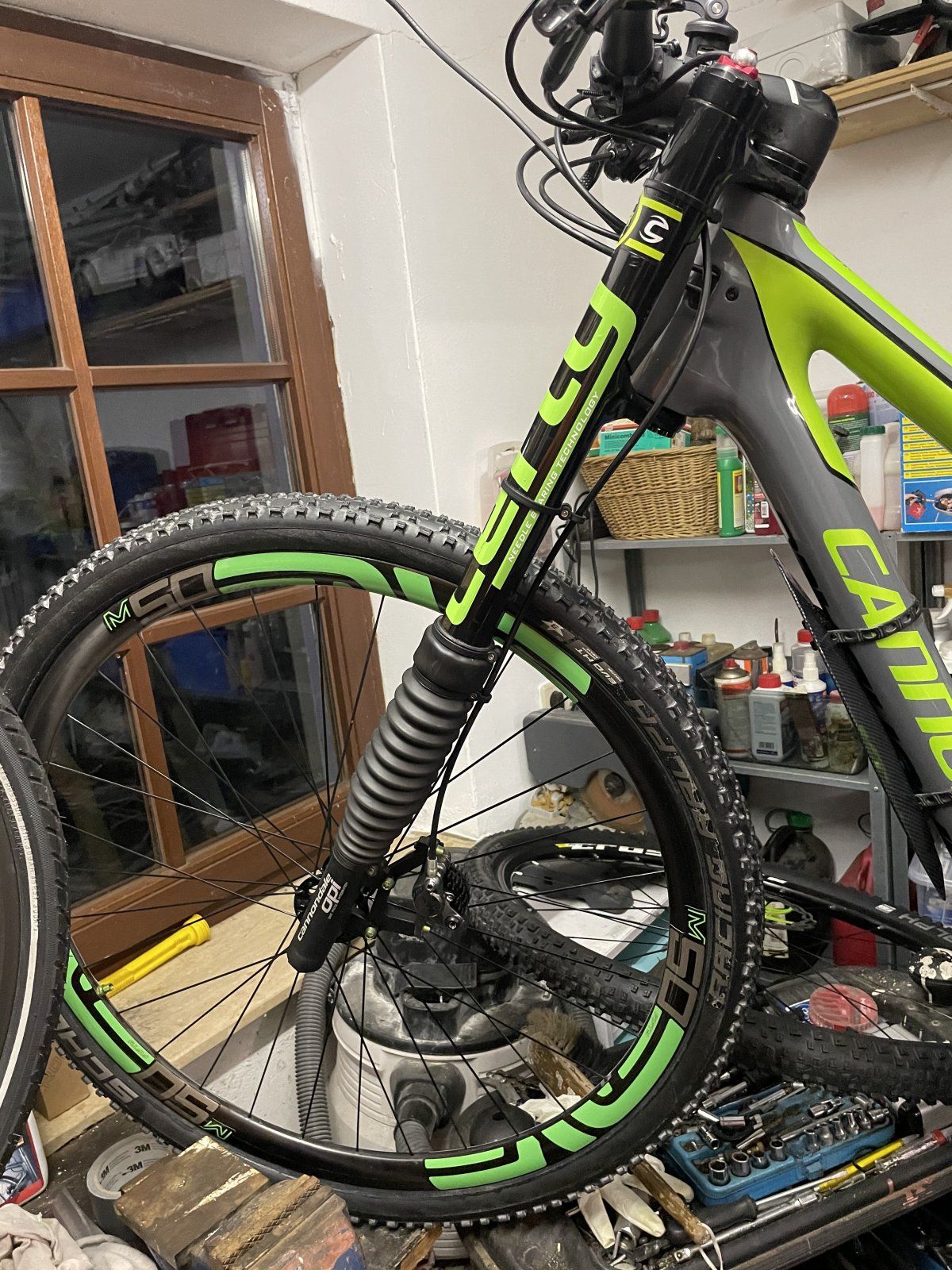

es ist alles geklärt und mich interessiert nur eine Reifenkombination von MTB Schlauchreifen auf einem Race Fully.
Das Faltreifen das Gegenteil von Schlauchreifen sind, würde ich so pauschal nicht sagen. Sie sind aufgrund von anderen Gegebenheiten anders. Das hier abgebildete Vorderrad ist eine Carbonfelgen. Die haben nur ein ganz wenig Felgenbett, was konstruktionsbedingt ist, da das Carbon ja gebacken wird und nicht, wie bei Alufelgen, gefräst werden. Eigentlich nur eine ganz leichte und flache V-förmige Einkerbung als Felgenbett. Dadurch gibt es keine Flanken, hinter die der Mantel greifen kann. Um einen sicheren Halt des Reifens auf der Felge zu gewährleisten, wird ein Schlauchreifen, der an der Inneren Seite mit Gewebe zu einem Schlauch zusammengenäht ist, mit einer Art doppelseitigem Klebeband (wie Teppichband) oder speziellen losem Kleber (wie Pattex) (ist aber eine Sauerei) festgeklebt. Der innen vernähte Schlauch ist aus einer sehr weichen Gummimasse und hat sehr gute locheigenschaften. Vor allem aber, schützt er die Felge bei Plattfuß vor Beschädigung, weil er sich an der Felge schützend zwischen Bodenbelag und Carbonfelgen legt.
Die Carbonfelgen ist sehr leicht und bringt einen enormen Gewichtsvorteil. Das Race Fully von mir wiegt mal gerade 8,7kg in der 29er Version mit XTR M9100 1x12.
Einfach mal ein YouTube Video bei Interesse anschauen.
Das ganze findet man häufiger im Rennradsport, wo die extrem schmalen Reifen und Felgen, dieses Problem schon länger haben.
Ich fahre noch ein Cannondale Scalpel Si Team 2013 mit Dt-Swiss XCR 1.7 Laufradsatz. Das ist ein extrem leichter LRS, aber aus Alu. Darauf fahre ich den Racing Ray vorne und den Racing Ralph hinten. Beide als tubeless snakeskin Version und die Kombination gefällt mir seit Jahren sehr gut.
Nur leider gibt es den Racing Ray von Schwalbe nicht in einer Schlauchreifenvariante. Den Racing Ralph aber schon. Da der Tufo vom Profil scheinbar ganz auf Vortrieb ausgelegt ist, dachte ich an diese Kombination mit Racing Ralph vorne (für Kurvengrip) und Tufo XP2 für hinten (für Vortrieb auf dem Antrieb)
Habe auf jemanden gehofft, der da schon rumexperimentiert hat, weil die Schlauchreifen sehr teuer und sehr aufwändig vom Wechsel sind. Man muss die Felge vom Klebeband reinigen und den Reifen neu verkleben. Das wollte ich mir ersparen, wenn vielleicht schon jemand etwas dazu gesagt hätte.
