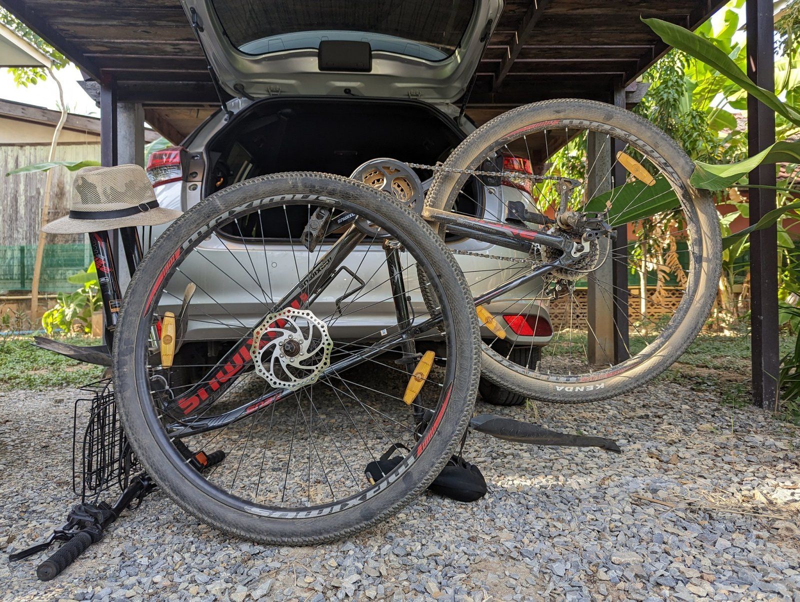

Hallo, im Winter im globalen Süden werde ich 2 Monate lang ein Auto haben und ein MTB (NICHT elektrich) dazu kaufen für viele ruhige flache Tagestouren ab Hotel über Felder + Kleinstraßen. Sehr leichtes Gepäck. Habe das dort schon einmal mit viel Vergnügen gemacht.
Anforderungen ans MTB:
Ich kenne vor Ort einen Fahrradhändler, der mich letztes Mal gut beraten und beliefert hat und den ich diesmal wieder aufsuchen möchte. Allerdings Sprachdifferenz. Er bot mir 2 verschiedene 29-Zoll-MTBs an (s.u.), die beide nicht alle meine Wünsche erfüllen. Aber vielleicht könnte man ja was umkonfigurieren.
Vielleicht bringte ich eigene Pannenschutzmäntel aus DE mit – würden 29x1,75er-Mäntel wohl auf eine Felge passen, auf der sich 29x2,10er-Mäntel befanden? Könnte man wohl noch kleiner gehen wie 29x1,5? Die Felgen-Weite ist online nicht herauszufinden.
2b) Ist ein 14,6kg-Fahrrad deutlich angenehmer als ein 15,5kg-Fahrrad?
2c) Für Wartung und Reparaturen würde ich immer zu Fahrradwerkstätten gehen und kaum was selber machen. Erkennt Ihr an den Beschreibungen unten, ob sich eins der Räder deutlich leichter warten und mit Ersatzteilen versorgen lässt als das andere? (Beim letzten Mal mit lauter No-Name-Komponenten und 29x1,75 (Bild oben) gab es kaum Probleme.)
2d) Ich habe hier deutsche Klapppedale für ein deutsches faltbares MTB (das ich nicht mitnehme). Würden diese Klapppedale mutmaßlich an ein internationales MTB passen? (Ich weiß, dass Klapppedale nicht so stabil sind, aber sie wären praktisch beim Ins-Auto-Laden und ich hätte die Orig.-pedale noch als Reserve.)
2d) Pannenschutzmäntel… dazu vielleicht später ein separater Thread – es sei denn, Ihr findet sie völlig sinnlos. Hier lieber nicht detailliert erörtern.
Danke!
- Wege fast immer flach, gemütlicher Fahrstil, guter Schotter, Asphalt, Lehm, kaum Gepäck (kein Fels, kaum Wurzeln, ein paar Dornen, Scherben, Schlaglöcher, keine Sturzfahrt oder steiler Aufstieg)
- Gesamtleistung max. 1000-1700 km in 2 Monaten, danach Verschenken/Verkauf (Rad von/nach DE bringen geht nicht)
- m. Körpergröße 176 cm, Schrittlänge 79 cm, Rahmenhöhe damit wohl 44-47 cm (46 cm = 18 Zoll)
- Reifen 29 Zoll, lieber 29x1,75 oder schmaler als 29x2,10
- Doppelkammerfelgen
- KEINE hydraulische Bremse (weil ich für den Autotransport öfter das Vorderrad abnehme und den "Schnubsi" gegen's Blockieren der Hydraulikbremse garantiert vergesse/verliere)
- evtl. Aufziehen von aus DE mitgebrachten Pannenschutzmänteln/-schläuchen (es gibt erfahrungsgemäß hauchfeine Dornen, die man selbst mit der Fingerkuppe innen im Mantel kaum oder gar nicht entdeckt)
- kein anderer Fahrradtyp gewünscht; sollte leicht zu warten sein von örtlichen Fahrradschraubern (auch Reiseland und Reisezeit sind fix)
- keine Hi-End-Komponenten, kein Edel-Look – ich will 2 Monate stressfrei radeln und lasse das Rad gelegentlich beim Schrauber nachstellen (Gänge + Bremse ja. Speichen werden dort nicht gemacht). Außerdem gibt's stressfrei bei vertrauenswürdigem Händler nix Besseres. Danach Verkauf/Verschenken
1) 29x2,10 gegen 29x1,75 austauschbar?
Das favorisierte Modell 2, Java Terra (s.u.), hat 29x2,10er Reifen. Letztes Mal hatte ich 29x1,75, und schon das fand ich recht breit für meine gemütlichen meist flachen Touren. Fühlt sich 29x2,10 spürbar "breiter" an als 29x1,75 auf der Straße?Vielleicht bringte ich eigene Pannenschutzmäntel aus DE mit – würden 29x1,75er-Mäntel wohl auf eine Felge passen, auf der sich 29x2,10er-Mäntel befanden? Könnte man wohl noch kleiner gehen wie 29x1,5? Die Felgen-Weite ist online nicht herauszufinden.
2) Weitere Fragen
2a) Sind 27 Gänge besser als 21 Gänge, wenn man gemütlich über meist flaches Land fährt (Asphalt, Schotter + Lehm) und nie steil bergauf? Persönlich meine ich unqualifiziert, die Zahl der Gänge ist egal und 21-Gang ist vielleicht sogar weniger störanfällig. Ich brauche weder superleichte noch superschwere Gänge dringend.2b) Ist ein 14,6kg-Fahrrad deutlich angenehmer als ein 15,5kg-Fahrrad?
Danke!
