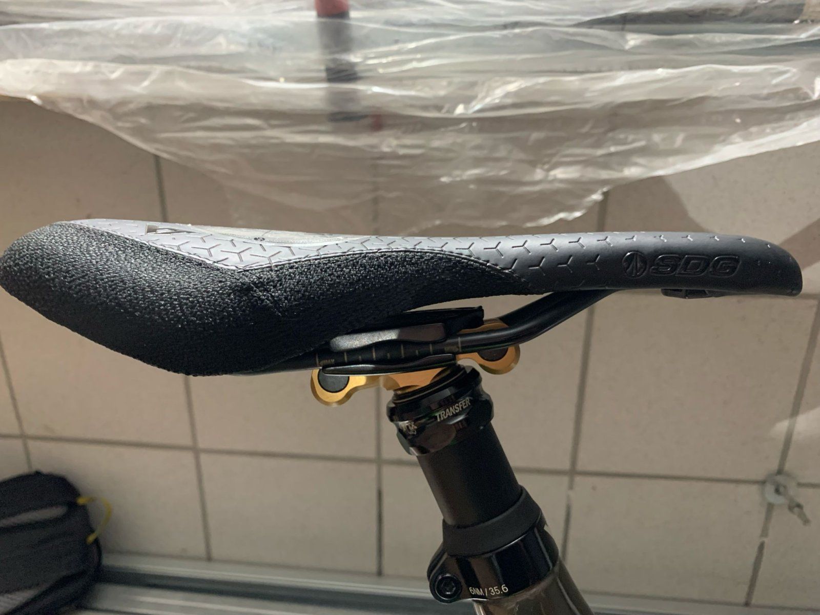

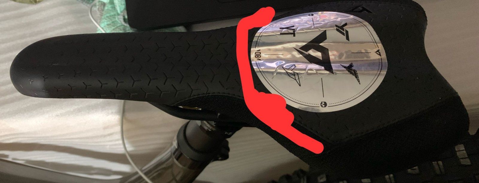

Mein Frage wäre, da Ich meine, dass meine Sitzknochen eher mehr wehtun, wenn man leicht nach vorne gekippt sitzt, ob der Sattel noch verschoben werden kann? Ich habe das Gefühl, dass Ich immer ein wenig nach vorne rutsche und dass dann meine Sitzknochen da sitzen, wo Ich die rote Linie gezeichnet habe. Hat das etwas damit zu tun oder kann es das?
Im extremen erklärt, fühlt es sich so an, als ob der Sattel meine Sitzknochen theoretisch aufspreizen will. (Komische Erklärung vielleicht)

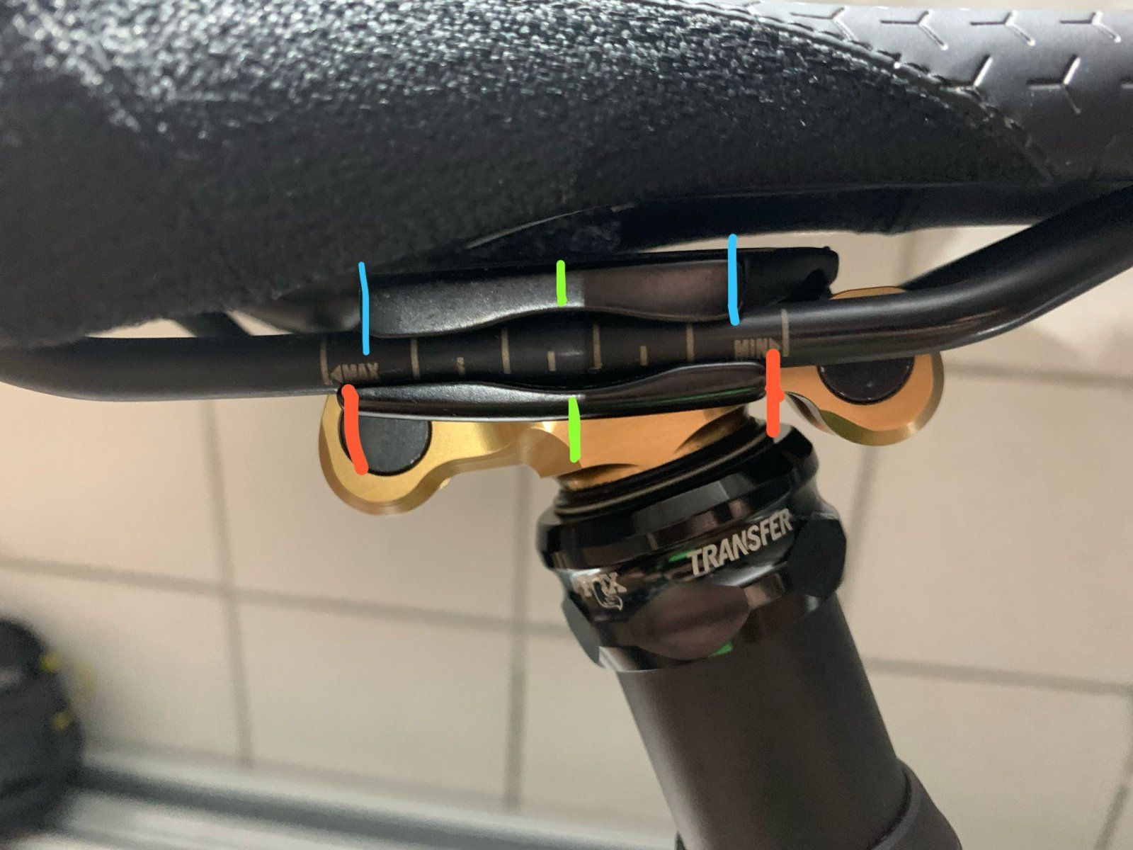

Kann Ich den Sattel laut Bild noch in die Fahrtrichtung verschieben? Zählt da als Mitte der Grüne Strich für den Verstellbereich von Min und Max?
Wie bereitsgesagt, Ich bin kein Fachmann/Experte aber würde euch gerne um eure Meinung fragen.

Hi, also die Bilder helfen. Da können wir uns hier besser vorstellen, wovon du schreibst.
Dein Sattel sitzt im Moment ziemlich weit hinten. Schieb ihn nach vorne bis die Biegung im Sattelgestell weiteres nach vorne schieben verhindert. Also wenn du willst...und wenn es keine Carbonstreben sind. Miss den Abstand von vermuteter Sitzhöcker-Position diagonal zum Lenkerende und vergleiche das Maß wenn möglich mit deinem alten Rad. Orientiere dich dann erst mal an diesem Abstand - wenn möglich. Positioniere den Sattel so, das du ziemlich weit hinten an seiner Kante sitzt.
Kippe den Sattel nicht nach vorne aus der Waagerechten. Das finden die Handgelenke und Schultern nicht witzig.
Der Sattel scheint mir vom Aussehen her tatsächlich ein Ar$chspalter zu sein wie du schreibst. Kauf dir einen, der oben nicht so gewölbt ist und von der Breite zu deinen Sitzhöckern passt.
Wenn du dann ordentlich auf deinen Sitzhöckern sitzt kann es gut sein, dass sich das auch nicht so prickelnd anfühlt. Aber die sind dafür vorgesehen. So geht wenigstens nix kaputt im Schritt.
Da ist dann dran gewöhnen angesagt.

Ich habe mal probiert den Sattel nach vorne zu schieben, es sitzt sich schon besser aber Ich glaube, dass was du auch sagst @MTB_Daniel , dass der Sattel ein "Arschspalter" zu sein scheint. Genauso fühlt es sich auch eigentlich an.
Ich glaube bzw. werde mal in einen großen Fahrradladen fahren und mich beraten lassen.

Ich war heute in einem nahegelegenem Fahrradgeschäft und habe mich beraten lassen und auch meine Sitzknochen vermessen lassen.
Dabei kam heraus, dass der Sattel ganze 3cm zu klein/short war.
Ich habe dann auch einen von SQ Lab empfohlen bekommen und habe den heute direkt für 1.5h getestet und muss sagen, dass es definitiv ein ganz großer Step ins positive war. Es ist noch nicht ganz perfekt aber wahrscheinlich hat das noch mit den Schmerzen vom alten Sattel zu tun und etwas neue Gewöhnung aber definitiv ein ganz großer Step.
