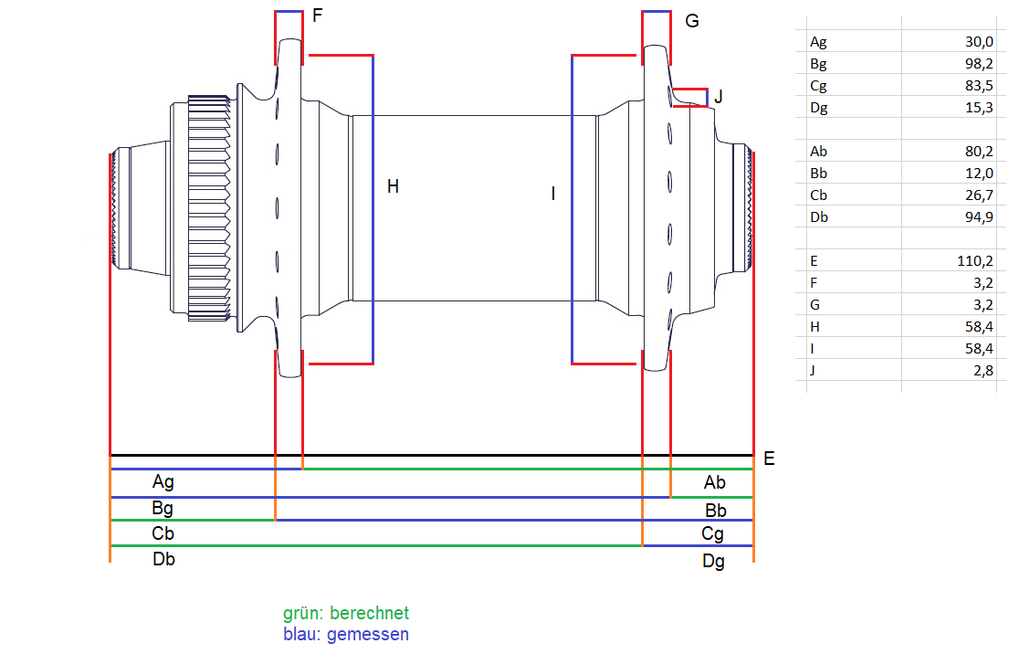

Hier sind die Werte, alle in mm.
ERD 601 mm; 32 Speichen; 3-fach gekreuzt
Die für den DT Swiss Rechner interessanten Werte sind
Vorne:
FDL: 26,7
FDR: 41.4
PCL: 58,4
PCR: 58,4
Hinten:
FDL: 37,7
FDR:21,5
PCL: 58,4
PCR: 58,4
Die für den Sapim Rechner interessanten Werte sind
Vorne:
K: 110,2
Ka: 26,8
Kb: 12,1
D1(2x): 58,4
Hinten
K: 148,0
Ka: 34,7
Kb: 50,9
D1(2x): 58,4
Laut DT Swiss
VL 290,4 (291)
VR 292,1 (293)
HL 291,6 (292)
HR 290,0 (290)
Laut Sapim
VL 292
VR 294
HL 293
HR 291
Die Abweichungen sind nicht groß, allerdings kann man ja bei DT Swiss noch die Nippel auswählen (Squorx in meinem Fall) und die XM 481 werden mit U-Scheiben gebaut.
Wenn mann sich aber die Werte vom Vorderrad Antriebsseite anguckt, da sind es schon 2 mm Unterschied.
Die U-Scheiben sind im Erd bereits berücksichtigt.
Ich komme mit dem Spokomaten auf Werte, die eher den DT-Werten ähnlich sind. Gibt der Sapim nur die gerundeten Werte aus?
Korrekt. Wobei es sowohl die DT als auch die Sapim ohnehin fast nur in 2er Schritten zu kaufen gibt, d. h. 290,292,294 usw.
Ich hätte jetzt 32x 290 und 32x 292 bestellt. So wäre ich laut DT maximal 0,4 mm zu lang bzw. 0,4 mm zu kurz.
