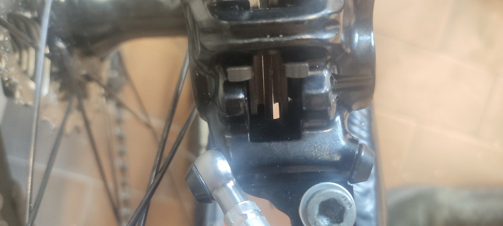

Moin, habe mir für mein Giant glory mit PM die mt5 geholt.
Ich habe diese verbaut und festgestellt das die Scheibe am Bremssattel schleift.
Der Sattel ist komplett mit den Langlöchern nach innen, trotzdem schleift es.
Er sitzt auch nicht schief, es ist als wäre die Scheibe ein Stück zu weit weg für den Sattel.
Jemand eine Idee?
Sind die Bremsbeläge ganz zurück gedrückt?
Wenn es da immer noch schleift, dann musst du wohl die Scheibe mit einem Distanzring nach aussen bringen - das kommt aber nur sehr selten vor ...
OK, also schließe ich daraus das es normal ist das es nicht passt?
Normal ist es nicht, aber lösbar. Kann die Addition von ungünstigen Toleranzen sein. Sei froh, dass es so rum ist, in die andere Richtung ließe sich die Disc ja nicht spacern. :)
Ich hatte es bei einem Rahmen mal, dass die Scheibe am Sattel einer Marta geschliffen hat. Das hätte sich nur mit Materialabtrag lösen lassen.
Da habe ich Probeweise unterlegscheiben unter der Bremsscheibe gelegt.
Trotzdem noch etwas knapp
