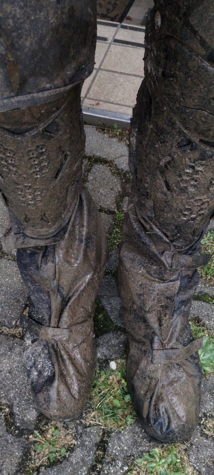

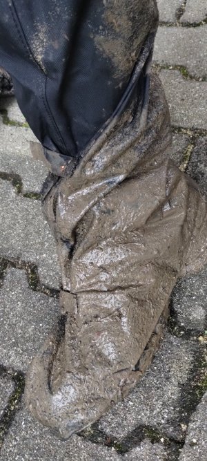

Ich empfehle Überschuhe (und Schützer aus Hartplastik die sich nicht vollsaugen)
Die simplen Überschuhe von Vaude kosten ca. €29,90
Ein Test mit 3 Schuhen ist natürlich noch ausbaufähig...
Bei Temperaturen unter 0 Grad ziehe ich über Merino Socken noch diese hier
Socken . Passt bei mir, wenn ich die Schuhe ordentlich weiter schnüre.
Bei Regen, Matsch und Schnee noch Überzieher.
Das ist Preislich weit entfernt von den hier vorgestellten Schuhen und variabler.
