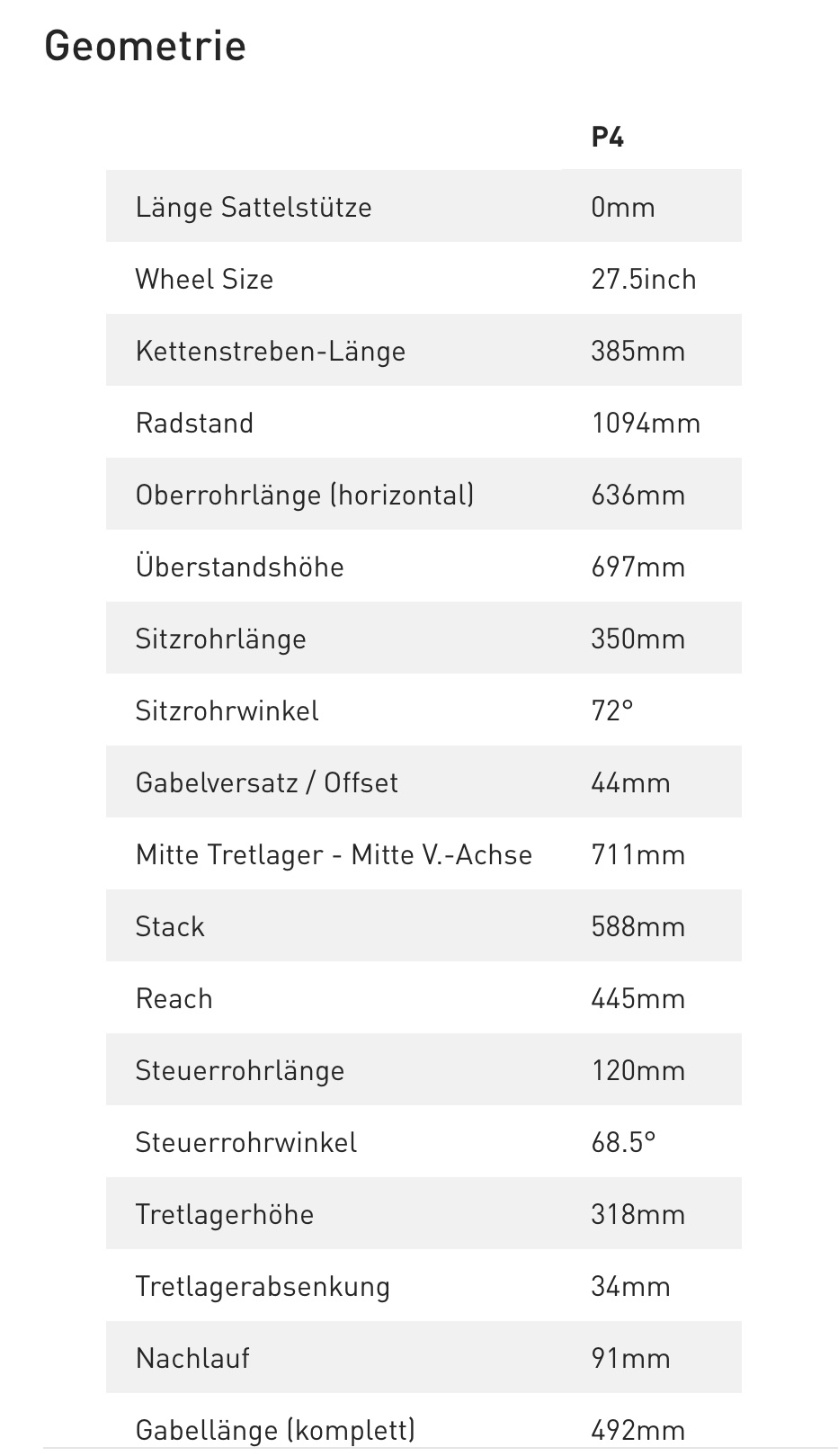

Dazu möchte ich mir, nach dem Motto Street-Trail-Park, noch ein Spezialized P.4 mit 27.5“ Laufrädern aufbauen.
Soweit sind bei dem Projekt keine Fragen offen. Bis auf die Wahl der Federgabel. Am Komplettbike ist eine Marzocchi Bomber Z1, 27.5", 100mm Travel, Grip Damper, 1.5 Tapered Steerer, 15x110 Boost, mit 44mm Offset verbaut. Laut Geometriechart des Rahmens, ist er für eine Gabellänge von 492mm ausgelegt. Also nehme ich an, die Marzocchi hat diese Maße. Nun ist diese BomberZ1 nicht mal ebenso zu bestellen und zudem nicht unbedingt meine erste Wahl für diesen Aufbau. Auch wenn diese Z1 schon für das Bike und den Einsatzzweck angepasst wäre und damit sozusagen die Pole inne hat.
Mir fehlt zugegebenermaßen das nötige Wissen über die expliziten Möglichkeiten beim Traveln einzelner Federgabelmodelle. Meine Internetrecherche zur Suche nach 27.5er Federgabeln mit 100 bis 130mm, 44mm Offset und einer Einbaulänge von 492-522mm, ergab keine brauchbaren Ergebnisse. Deswegen jetzt mein Beitritt hier und meine Frage an Euch.
Welche Federgabeln am Markt sind laut Eurer Kenntnis für diesen Aufbau möglich und/oder sinnig? Möglichkeit der Anpassung an den Einsatzzweck?
Für eure Anregungen bezüglich der Gabel wäre ich sehr dankbar und bin gespannt was Euch für Möglichkeiten einfallen.
Hier noch die Geometriedaten…

Grundsätzlich wärest Du, wenn Du bei den 492mm ATC bleiben willst, auf 100mm Federweg beschränkt. Einige neue Gabeln, die da in Frage kämen, werden in 27.5" nicht mehr angeboten.

Bei 29"-Gabeln wächst die ATC um mindestens 20mm, weil das größere Vorderrad ins Casting passen muss. Insofern ist das in meinen Augen keine Option.
