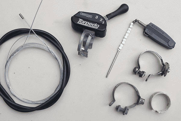

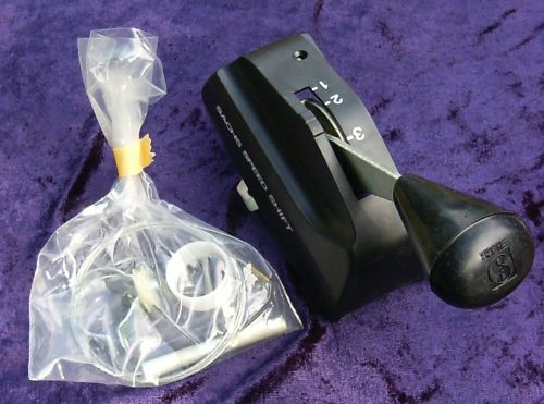

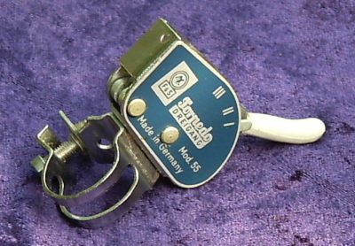

Der "T3" passt auf alle Fälle
Entweder so ne Quetschhülse vom Originalseil verwenden (sofern das überhaupt über das dickere neue Seil drüber geht), oder ein anderes Schaltkettchen mit dickem Ende und sowas verwenden.
Da wird der Schaltzug einfach mittels der kleinen Madenschraube geklemmt.
Das schwarze Dingsda wird einfach auf das Ende des Schaltkettchen draufgeschoben - es hat ne Ratschenfunktion.
Schaltkettchen gibts vier verschiedene:D
Lang und kurz und jeweils dick und dünn.
Aber: Die älteren Naben hatten aber meines Wissens ne viel stärkere Feder => Höhere Schaltkräfte.
Das lässt sich mit sowas ein bisschen erleichtern:
Das Kettchen wird durch die Rolle umgelenkt, nicht durch die Hohlmutter.
Die Sachen gibts beim freundlichen für nen Appel und ein Ei.
Oder du baust gleich was gescheites dran:D
Oder sowas
