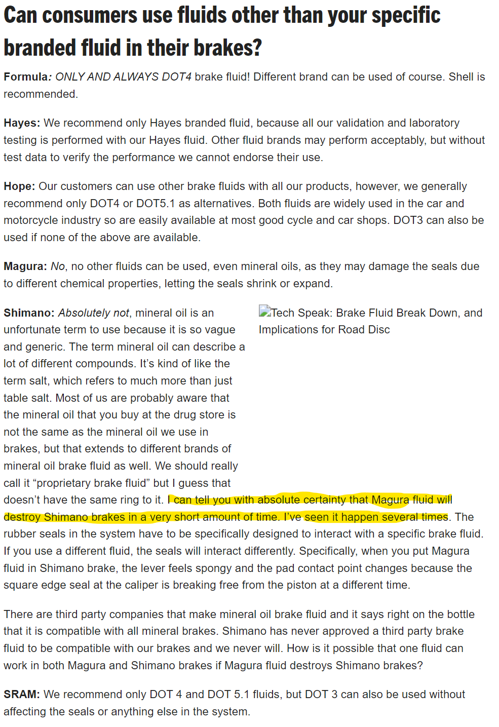

Shimano z. B. ist sich absolut sicher, dass Magura Royal Blood innerhalb kürzester Zeit Shimano Bremsen Zerstört.
Zumindest sagte das ein Shimano Stellvertreter in diesem Interview:
https://bikerumor.com/tech-speak-brake-fluid-break-down-and-implications-for-road-disc-updated/

Das steht dort überhaupt nicht es gibt halt keine Freigabe. Das hat den Grund dass Shimano alle anderen öle selber prüfen müsste. Also sagt man einfach nur unser Öl verwenden. Das Shimano Öl ist übrigens ein ziemliches Standard Öl nämlich ein Shell Tellus.
Was heißt hier das steht da überhaupt nicht? Das steht genau so da!
(Ich hab auch den richtigen Artikel verlinkt.)
Vielleicht hast du es nur übersehen. Hier ein Screenshot wo die Stelle markiert ist.
Edit: Und ja der Artikel ist schon etwas älter wie man an der Formula Antwort mit nur DOT 4 sehen kann.
Aber solange Magura ihr Royal Blood nicht zwischendurch geändert haben (Am besten mit Aufschrift: Neue Formel! Zerstört jetzt keine Shimano Bremsen mehr!) wäre ich vorsichtig mit allgemeinen Aussagen wie Mineralöl ist gleich Mineralöl, nimm was du willst. Erst recht, wenn einer der Hersteller gezielt einen anderen als No-Go nennt und es nicht nur allgemein Formuliert.
