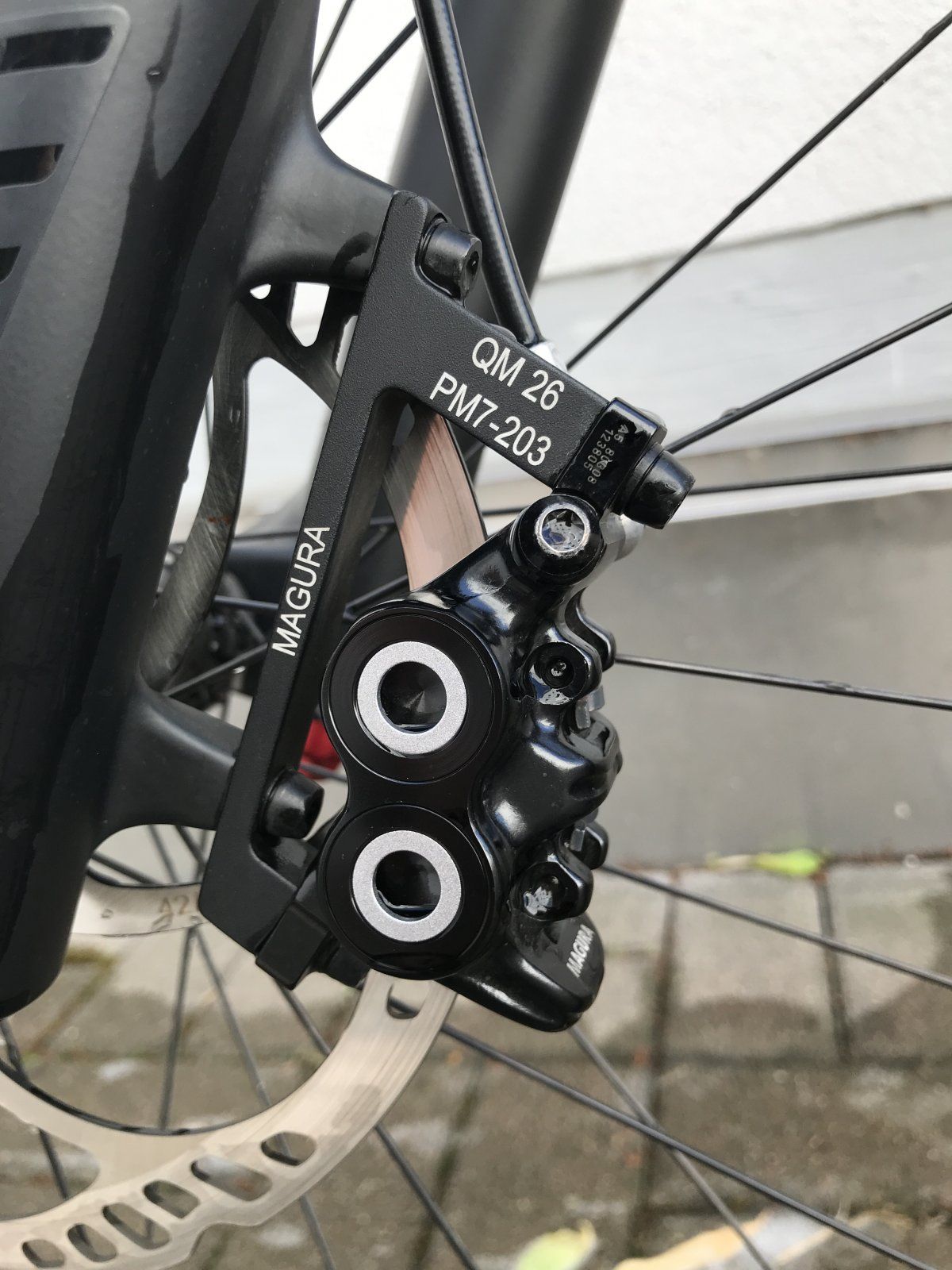

Ich kümmere mich sehr gut um meine Bremsen und das Bike. Hier ein Foto von meinem Enduro mit der MT5 mit Performance Belägen von Magura. Nach jeder Fahrt wird das Bike gereinigt etc... Bremsen entlüfte ich alle 6 Monate. Sowie Tausch der Bremsflüssigkeit. Ich bin leider nicht der einzige den die MT5 enttäuscht hat ;)

Leider nicht, ich habe einen befreundeten Mechaniker drüberschauen lassen, er hat es sich angeschaut, keine Luft, Druckpunkt ist hart und gut. Jedoch denke ich das es am Mineralöl liegt, wenn die Bremse kalt ist, ist sie OK, nach ein Par mal hartem Bremsen im Gelände scheint es so als ob es Fading gibt, kann aber nicht sein, so heiß wurde sie nicht. Liegt vielleicht am Siedepunkt, Wasser kann nicht drinnen sein, ich fahre nie im Regen und putze nur mit Hand in schwamm :ka:
Fahre selbst die MT5 und die Bremspower ist in jeder Situation mehr als genug. Druckpunkt kriegt man mit etwas geschick auch gut hin.
