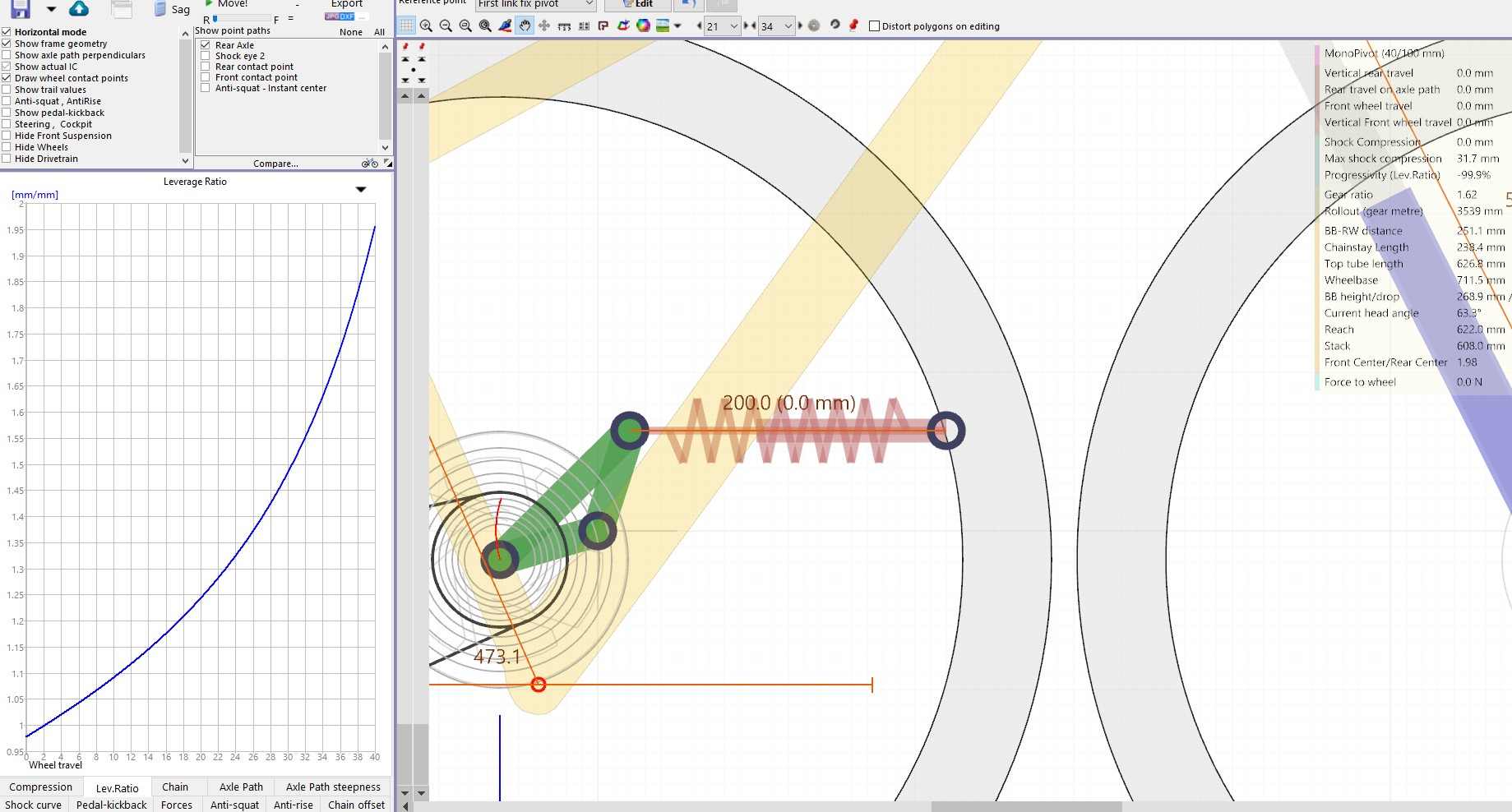

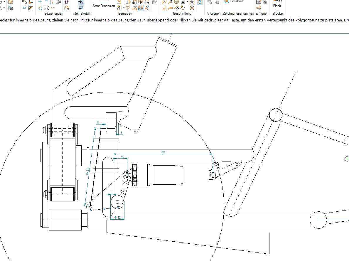

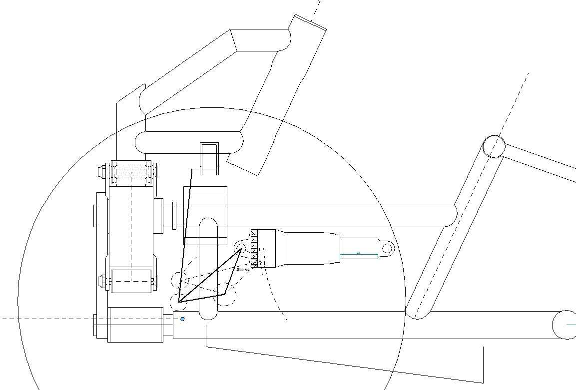

Jedenfalls hab ich mich gefragt, wie ich das Schwenken besser kontrollieren kann und hab dafür geschaut wie das bei anderen tilting trikes gelöst wurde. Dazu muß man wissen, dass es unterschiedliche Arten von Seitenlegern gibt. Es gibt welche, die zwei Räder hinten und eines vorn haben oder umgekehrt wie hier bei der LM. Dann findet man Neigemechanismen die mit der Lenkung verbunden sind und über diese aktiviert werden und Systeme wie das der LM, wo Lenkung und Schwenkung getrennt zu kontollieren sind. Letztere sind meistens mit einer Schwenkarretierung versehen. Mir ist eigentlich nur das Jetrike untergekommen, das über eine Kombination aus tiefem Schwerpunkt und einer cleveren Nutzung verschiedener Hebel eine mechanische Selbszentrierung erreicht. Sehr cool übrigens.
Mein Ansatz ist ein hydraulisch-pneumatischer und da kommt einiges zusammen, worüber ich schon oft nachgedacht hab und was auch schon von Mitlesenden hier im Faden angesprochen wurde als mögliche Lösung, wenn auch für damals andere Probleme.
Vor gut eineinhalb Monaten hab ich angefangen mich zu informieren welche Eigenschaften Gasdruckdämpfer haben und hab ein sehr gutes Service bei der Firma Krausse gefunden die mir alle Fragen gerne beantwortet haben. Dann hab ich die auftretende Kraft beim Schwenken mit einer Waage gemessen und zwei GDD anfertigen lassen die weit stärker sind als die gemessene Kraft da ja ein GDD aus der Schwenkung drückt und der andere hinein. Allerdings in einem Aufbau, der trotzdem mehr Gegenhalt generiert. Wärend der Wartezeit und beim gründlicher darüber nachdenken wurde mir allerdings klar, dass es vermutlich nicht reichen wird. Aber ich wollte es trotzdem machen und daraus lernen und daneben ein neues Konzept erarbeiten. Jedenfalls hab ich die GDDs montiert und es war wie erwartet nicht genug. Aber das Feeling ist schon sehr viel besser allein durch die Dämpfung und ich weiß jetzt wo ich hin will. Hier noch die Bilder von den GDDs im Rad:
