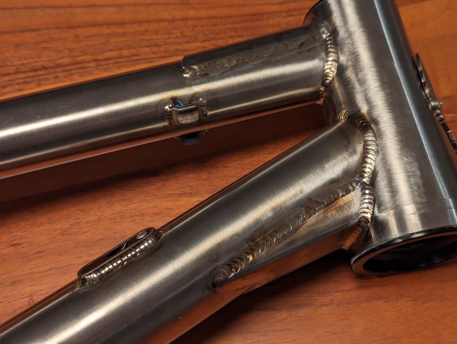

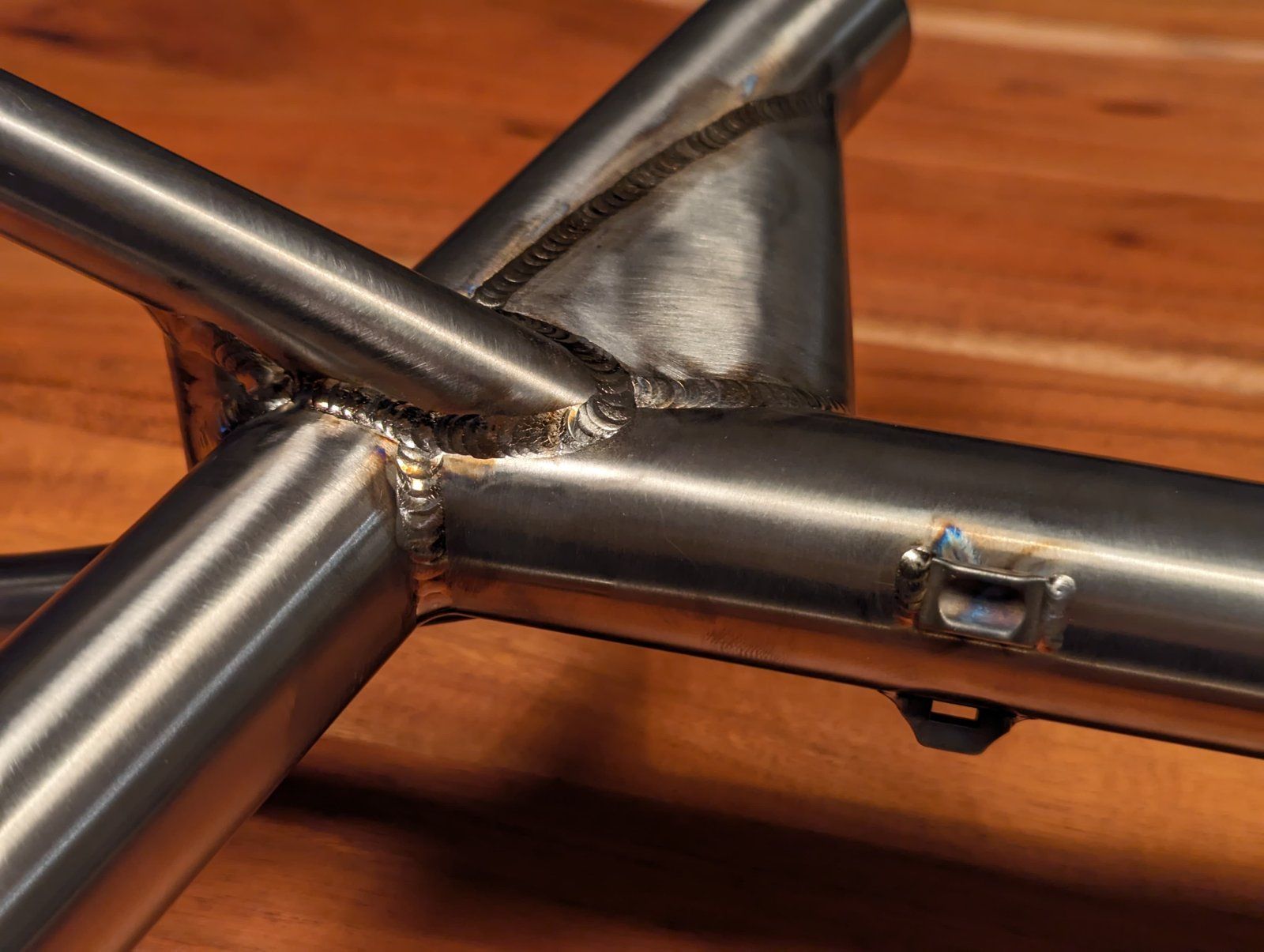

Mein erster Aufbau mit einem Kingdom Vendetta X3 LE Titan-Hardtail und evtl Bitte um den ein oder anderen Ratschlag :)
Registriert
30. Dezember 2014
Reaktionspunkte
113

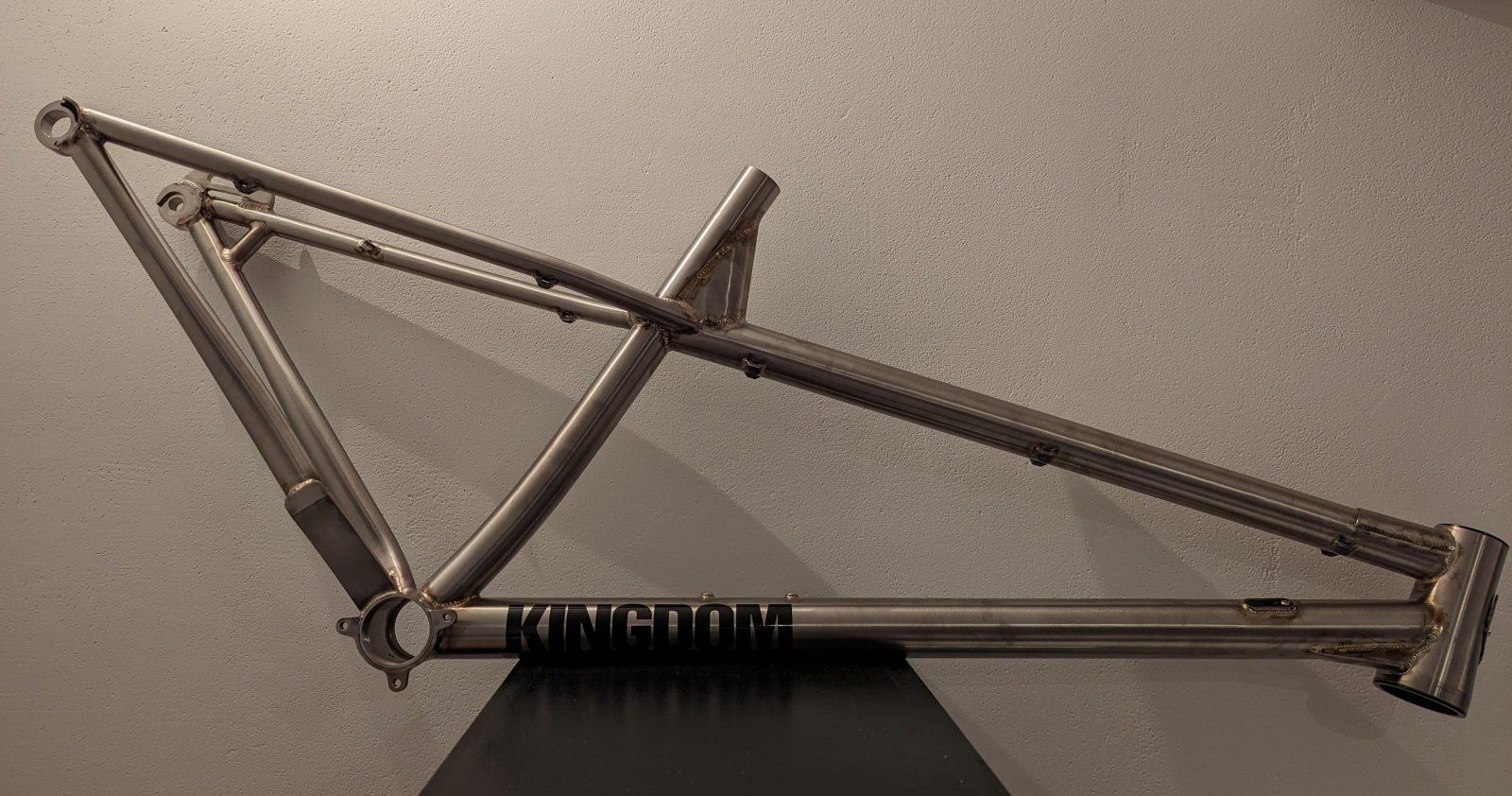

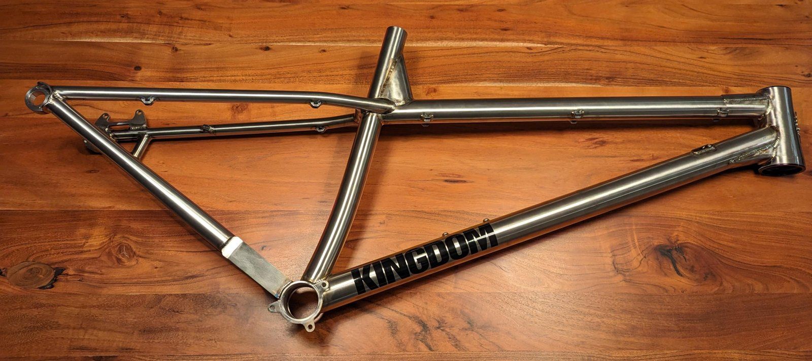

Hallo zusammen,
Hier folgt ein kleiner Aufbau Thread von meinem ersten wirklich kompletten Aufbau. Da ich hier und da noch ein paar offene Fragen habe, würde ich mich sehr über eine Hilfestellung an der ein oder anderen Stelle freuen :D
Ich habe schon lange mit einem Hardtail MTB geliebäugelt. Daher hatte ich mir mal ein Ghost Asket geholt, leider in Größe M zu klein für mich und daher wieder verkauft. Dann hat es mir das Stif Squatch und das Kona Honzo ESD mit Stahlrahmen angetan. Beide leider zu der Zeit nicht zu bekommen. Der Rahmen vom Kona hatte zudem ein recht hohes Gewicht (~3.2 kg). Obwohl ich nicht umbedingt übertriebenen Leichtbau betreiben wollte, war mir das dann zu schwer. Und so bin ich irgendwie bei Titan als Material gelanded, das ich vorher eigentlich immer links liegen gelassen hatte da es eh zu teuer war. Letzten Endes bin ich bei dem Vendetta von Kingdom Bikes hängen geblieben, das einfach schön ist und mir gleichzeitig gar nicht mal so übertrieben teuer vorkam. Zu erst hatte ich überlegt ein gebrauchtes Rad zu holen. Alle Angebote waren aber zu weit weg um es zu besichtigen und bei einem Rad, das sogar hier bei mir in der Stadt angeboten wurde, hat dann doch die Vernunft gesiegt. Das war vor ein paar Monaten, mittlerweile liegt bei mir aber ein ganz neuer Vendetta X3 LE Rahmen am Tisch und wartet auf den Aufbau. Ich konnte doch nicht widerstehen und musste zuschlagen ;) Rahmengröße ist L. Ich bin 1.81 cm mit einer Schritthöhe von 84 cm (alles ohne Schuhe).
Einsatzzweck werden hauptsächlich entspannte Touren sein, auch mal der ein oder andere etwas ruppige Trail und vielleicht mal Bikepark, aber kein blindes Geballer :anbet: Es soll kein übertriebener Leichtbau betrieben werden, aber wenn ich hier und da ohne besonders viel Mehrkosten ein paar Gramm sparen kann, nimm ich das auch gerne mit. Farblich soll es schlicht zugehen, blankes Metall und wenig Lack oder Farbe. Bremsen und Schaltung soll Shimano XT werden, Gabel dachte ich an eine Pike. Da bin ich mir aber noch unsicher, da es das 2023er Model nicht mehr mit 150 mm Federweg gibt. Eine Lyrik schon, die ist dann aber wieder etwas übertrieben fürs Hardtail, also wirds evtl eine gebrauchte Pike.
Bei den restlichen Komponenten habe ich schon so ziemlich alles rausgesucht und teils auch schon bestellt und hier. Bei einigen Sachen fehlt mir aber noch der Durchblick :wut: Da gerade Black Week/Friday ist, hoffe ich das ein oder andere Teil noch günstig zu ergattern ;)
U.a. ein Kettenblatt. Kurbel wird die Locked Cranks V2, welche ebenfalls aus Titan ist und von Locked Components kommt, einer Schwester von Kingdom Bikes. Die ist für "SRAM 3-Bolt direct mount" Kettenblätter ausgelegt. Bei der Schaltung möchte ich aber auf Shimano XT setzten, frage mich also welches Kettenblatt denn nun passt. Kann man SRAM und Shimano Kettenblätter beliebig kombinieren? Welches würde sich dann anbieten? Das hier von Raceface soll wohl universell passen, hat aber wohl einen komischen Offset von ~4.25mm und ich hab keine Ahnung ob das passt. Das Kettenblatt von Burgtech gäbe es in silber, ist aber explizit nur für SRAM ausgeschrieben. Das Hope R22 sieht da wohl am besten aus, silber und auch für Shimano, oder spricht da etwas dagegen?

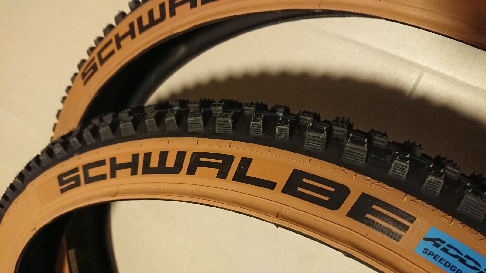

Reifen will ich endlich mal welche mit Sidewall. Spiele schon lange mit dem Gedanken solche auf einem der Räder zu montieren, aber hat sich dann doch nie ergeben. Jetzt werden es Schwalbe Nobby Nic in 2.4" Breite, welche es gerade unverschämt günstig gibt. 2.4" ist zwar grenzwertig von der Breite, aber breiter gibts die nicht mit Sidewall. Und da ich tendenziell höhere Drücke fahre und den Einsatz vom Rad eher auf Touren statt auf Ballern sehe, sollte das schon passen.
Der Schwalbe in Speed hätte mir persönlich für das VR zu wenig Grip.
Könntest alternativ mit einem Hans Damp in 2.6 Sidewall vorne aufrüsten, oder einer 2.4 Mary Sidewall.
Ich habe den Fokus eher auf geringen Rollwiderstand gelegt und daher anfangs sogar mit dem Wicked Will geliebäugelt. Mit Grip hatte ich noch nie Probleme, entweder ich brems dafür zu wenig oder ich fahr einfach nicht schnell genug :D

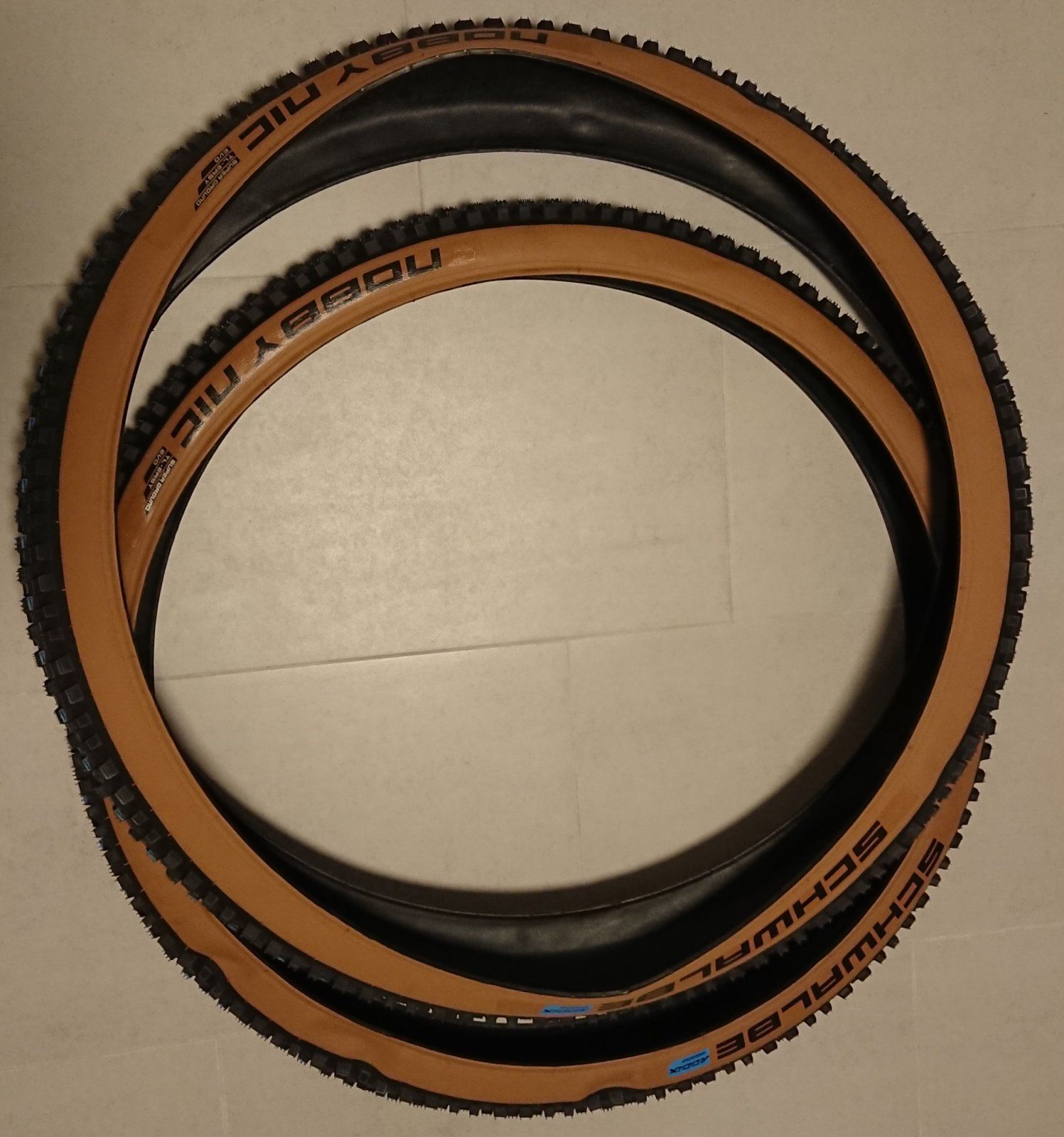

Reifen: Nach Jahre des Wartens sind es endlich mal Sidewall-Reifen geworden ;) Mal sehen wie die sich dann im Gesamtbild mit hauptsächlich blankem Metall machen

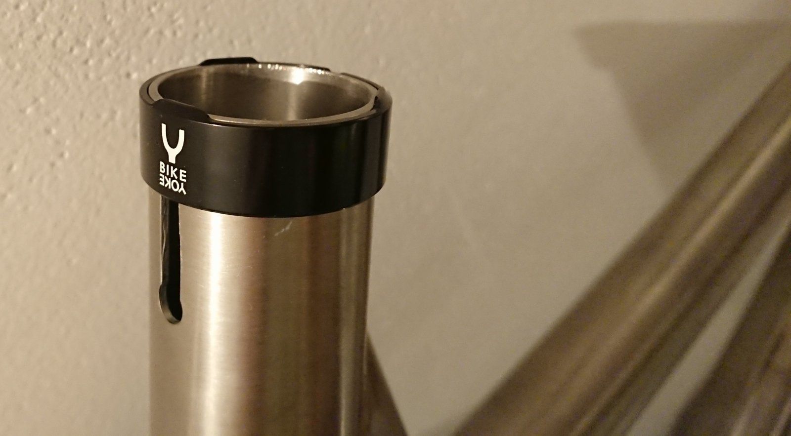

Sattelklemme: BikeYoke, noch Fragen?

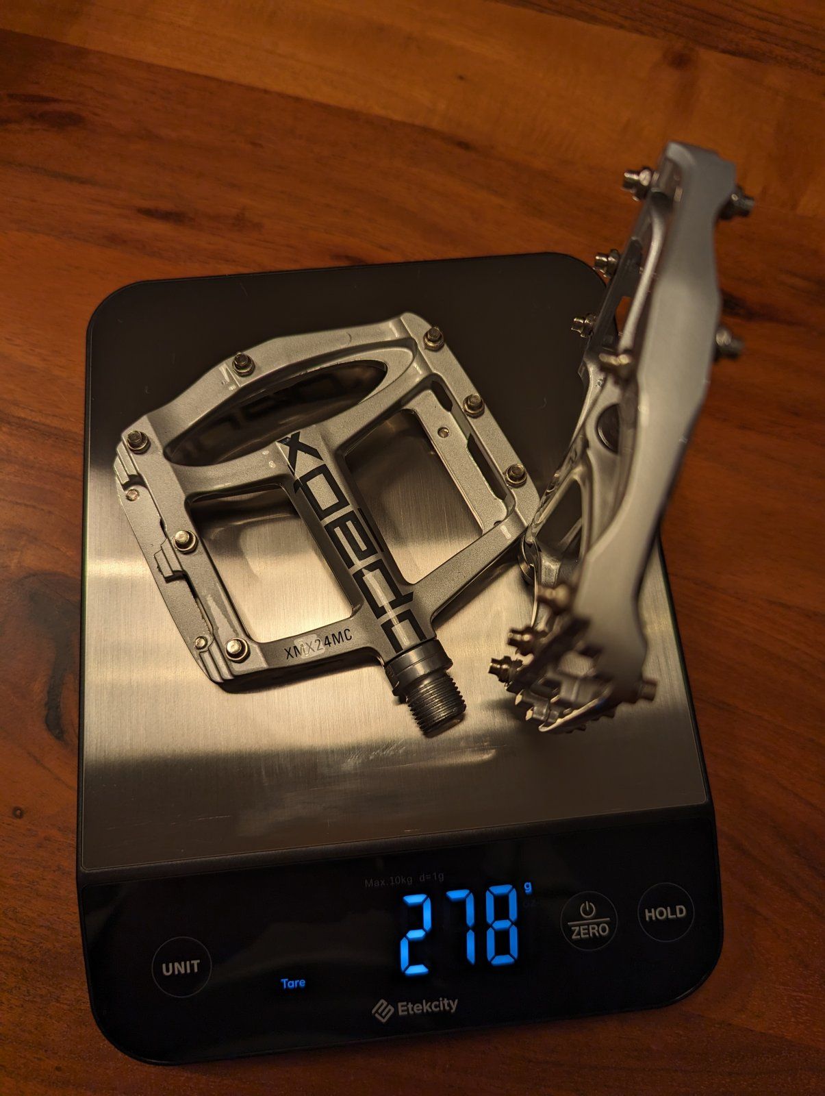

Pedale: Xpedo Spry, leicht und chic sind sie schon mal, jetz ist nur die Frage wie sie sich fahren ;)

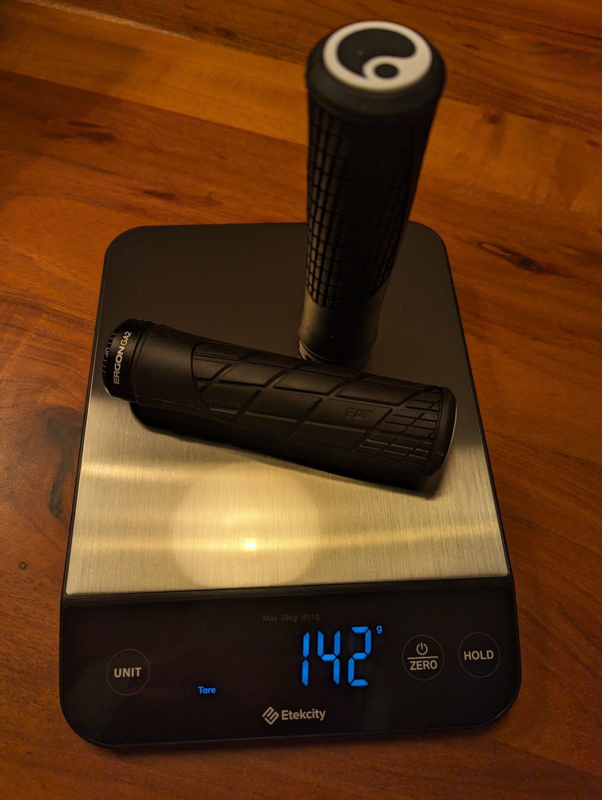

Griffe: Meine allzeit geliebten Ergon GA2 FAT. Extra viel Gummi für einen größeren Durchmesser der Griffe und richtig viel Dämpfung. Fand ich wichtig, falls man sich am Hardtail doch mal etwas fester an den Lenker klammern muss :rolleyes:

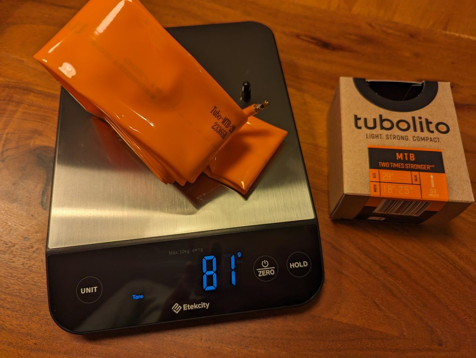

Schläuche: Passend zu den Mänteln hab ich mich jetzt auch endlich mal dazu durchgerungen bei den Schläuchen das TPU-Experiment zu wagen.

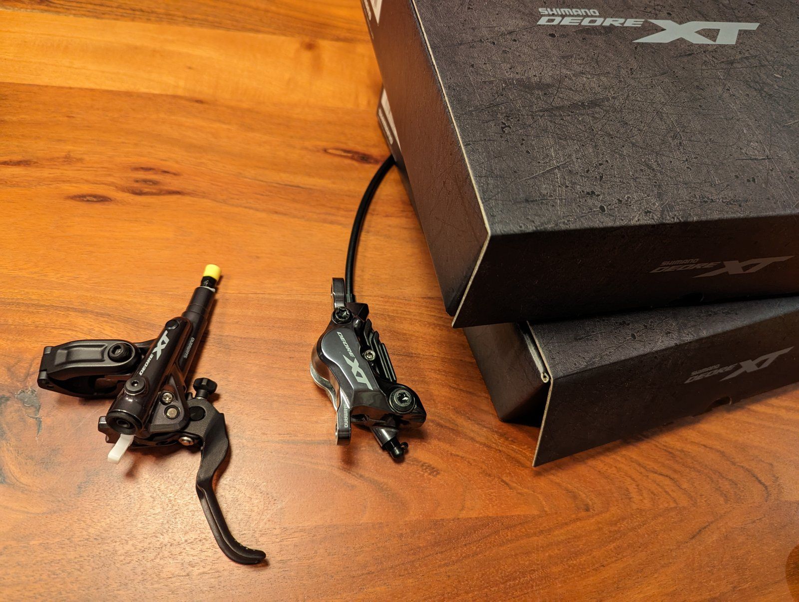

Bremsen: Shimano XT BL-M8100 + BR-M8120 4-Kolben Bremsen mit Servowave. Fahre die 2-Kolben XT seit Jahren am Fully und da sind diese Bremsen einfach viel zu unauffällig. Egal ob nass oder staubig oder heiß, die bremsen einfach ohne jedes Geräusch. Daher kommen wieder XT Bremsen drauf

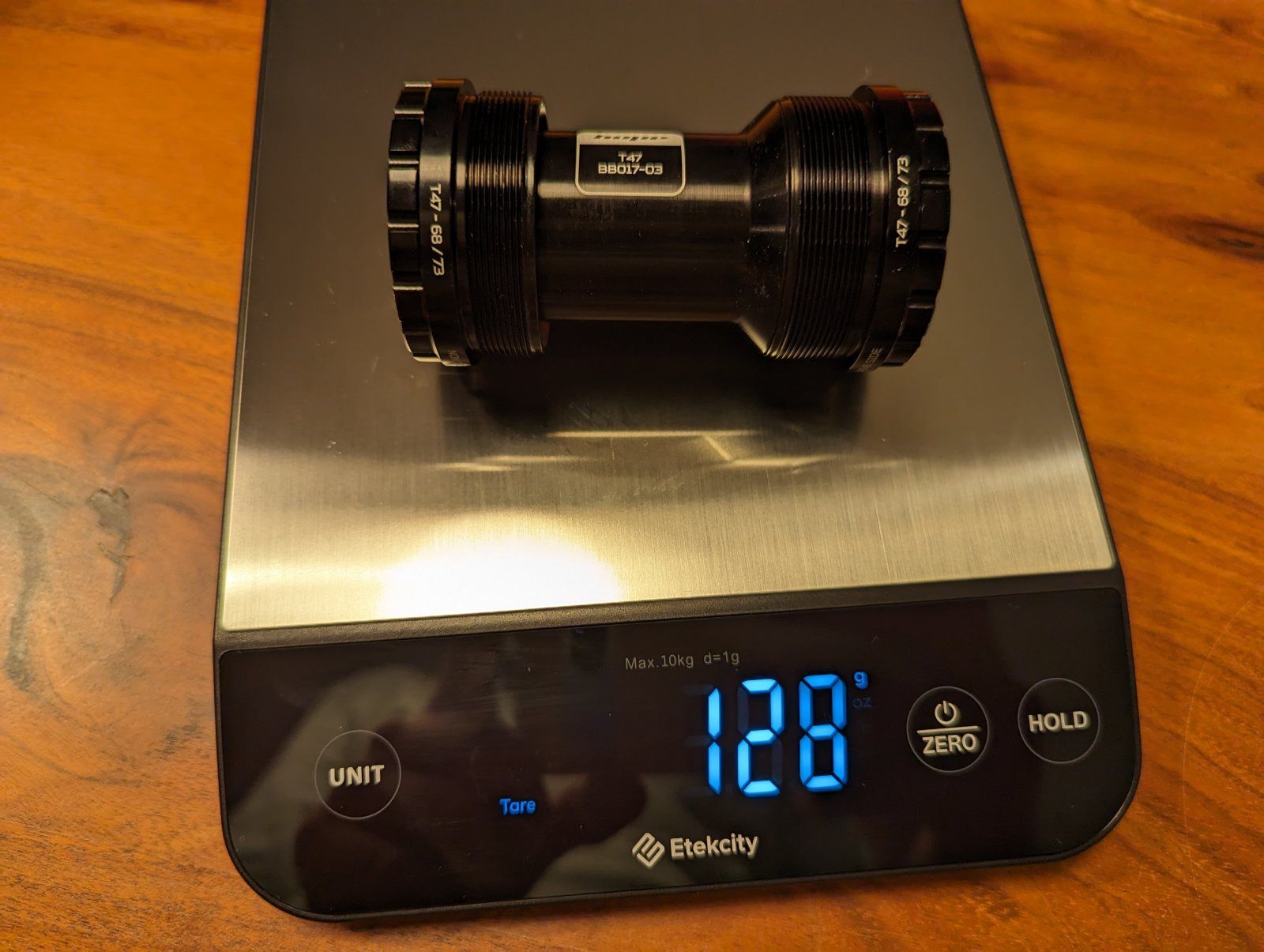

Tretlager: Jetz wirds exotisch mit dem Hope mit Edelstahl-Kugellager für den T47 Standard, der am Rad verbaut ist. Die Idee find ich gut ein großes und schraubbares Lager zu haben. Wird sich zeigen ob das wirklich lange hält und sich dann im Zweifel leicht tauschen lässt

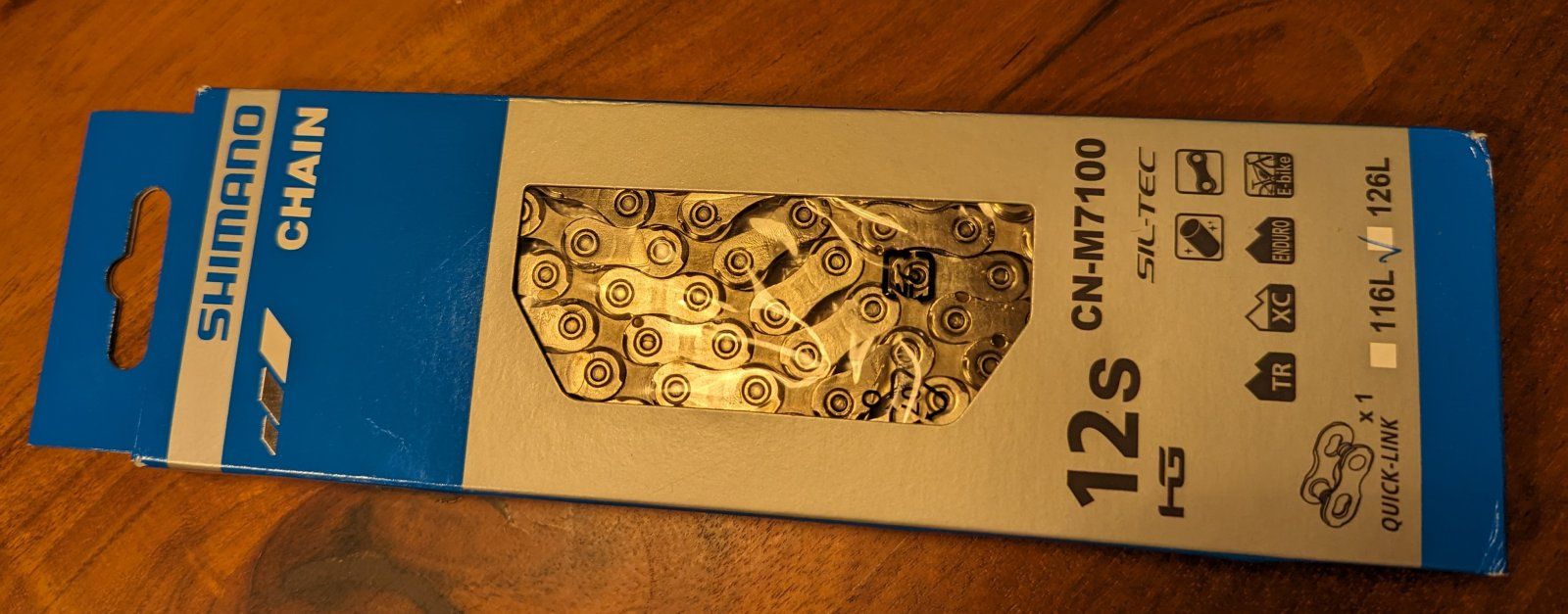

Kette: Unspektakulär, eine Shimano 12-fach SLX. Von den größeren Brüdern namens XT oder XTR sehe ich keinen wirklich nennenswerten Gewinn

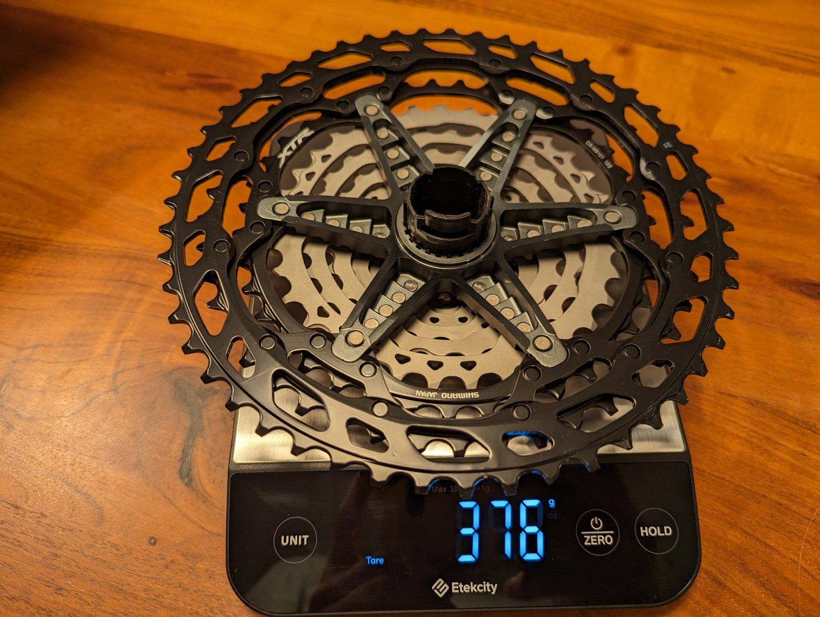

Kassette: Dafür umso "spektakulärer" ist die XTR Kassette CS-M9101-12 mit leichten 376 g (hier ist noch das Plastikteil dabei, das während dem Transport als Freilaufersatz dient!) trotz 12-fach mit 10 - 51 Zähnen. Habe mich hier nach langem Überlegen zu dieser doch recht teuren Variante entschieden (XTR ~260 €, XT ~100 € und 470 g). Besonderes Schmankerl ist, das ein paar der Ritzel sogar aus Titan sind und damit super zum Rad passen :anbet:

Mach gleich neue Pins in die Pedale. Ich hatte die auch eine Weile - Grip gibt's da nicht, aber hübsch sind sie. Ich würde sie im Trailbetrieb nicht benutzen, ohne da Hand anzulegen.
Da ist dann nicht viel um zu mir mit Schuhgröße 44. Die Xpedo Spry sollen nicht die griffigsten Pins haben, allerdings kann man diese ja tauschen. Bin vorher jahreland die Exustar E-PB525 * gefahren welche ähnliche Pins haben. Anfangs sollten die einfach nur für den Einstieg drauf bleiben, bis ich weiß welches andere Pedal ich mag. Die haben mir dann aber so gut gefallen, dass diese ersten Pedale nach bald 6 Jahren noch immer drauf sind und super laufen!
Waren auch meine ersten Pedale. Wie du schreibst nach paar Wochen getauscht gegen anderen. Drei Monate später neue Schuhe kaufen müssen, die hatten etwas mehr Grip die neuen Pedale.
Hab halt jetzt immer SteriStrips dabei, falls ich von den Pedalen rutschen sollte 😭, dafür halt Grip.

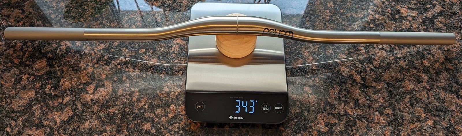

Diese Woche kamen die restlichen beiden Komponenten aus Titan, der Lenker und die Kurbel. Leider lässt der Laufradsatz noch etwas auf sich warten, da die Reverse-Felgen Lieferschwierigkeiten haben. Da ich aber ohnehin erst frühestens nach Weihnachten zum Aufbauen komme, ist das verkraftbar :rolleyes:

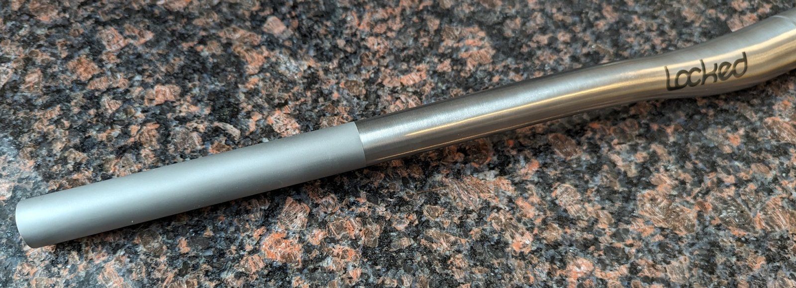

Los gehts mit dem Titan-Lenker: Locked Components Sparta Bars, 780 mm, Backsweep: 6°, Upsweep: 5°, Rise: 20mm
Zu guter letzt die Titan-Kurbel :love:: Locked Components Cranks V2, 175 mm, 30 mm Achse
Ich bin schon gespannt wie's bei dir läuft mit dem Locked Lenker im Intend Vorbau.
Vor ner Weile habe ich nämlich auch mal versucht einen damals noch von Kingdom Bikes gekauften und als Sparta gelabelten Lenker im Intend zu verbauen und das war überraschender Weise nicht so leicht wie gewohnt.
Zwar lies der Lenker sich zunächst easy einfädeln, aber hatte dann im zu klemmenden Bereich grob Übermaß und war schlichtweg einfach nicht rund, so dass der Intend Vorbau nicht zu schließen war.
Den Kummer mit Kingdom geteilt, hatte ich recht zügig den angeblich einzigen und letzten verblieben (das war zu der Zeit als die Komponenten Sparte von Kingdom gelöst wurde und der ursprüngliche Bestand aufgebraucht wurde bevor das ganze dann als Locked Comp neu durchstarten sollte) Sparta Bar bei mir im Haus, doch schon vorab wurde mir angekündigt dass dieser auch nicht perfekt kreisrund ist.
Dem war auch so, aber er war deutlich weniger übermäßig, so dass ich ihn dann behalten habe, krumm und schief wie er war :)
Da der Intend Vorbau aber jetzt nicht gerade mit viel "Knautschzone" konstruiert ist und ich mir dachte dass eine perfekt gleichmäßige Klemmung ohne Lichtspalt an manchen Stellen dann sicher keine schlechte Idee ist, sah ich letztlich von der Kombi GraceEn x Sparta ab und verbaute einen gröberen massigeren Vorbau mit klassischer 4Schraubenklemmung und mit großzügigen max. Nm Angaben.
Ich muss sagen dass ich mit dem Warranty Kontakt mit Kingdom zufrieden bin, die scheinen das Thema Cockpit nur einfach etwas grobschlächtiger zu sehen.
Deswegen: Berichte dann mal bitte deine Erfahrungen.
Vielleicht sind die neuen Lenker ja auch einfach runder als die alten Sparta Bars. Ich drücke die Daumen :)

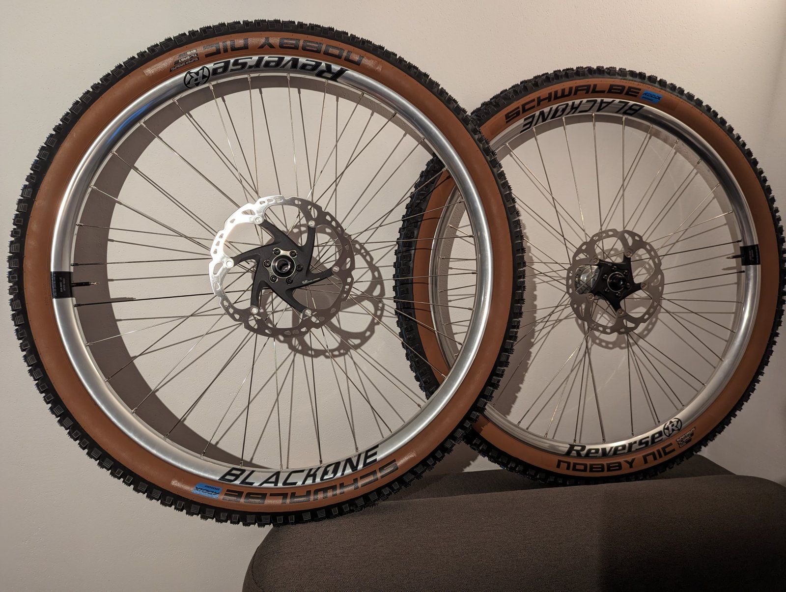

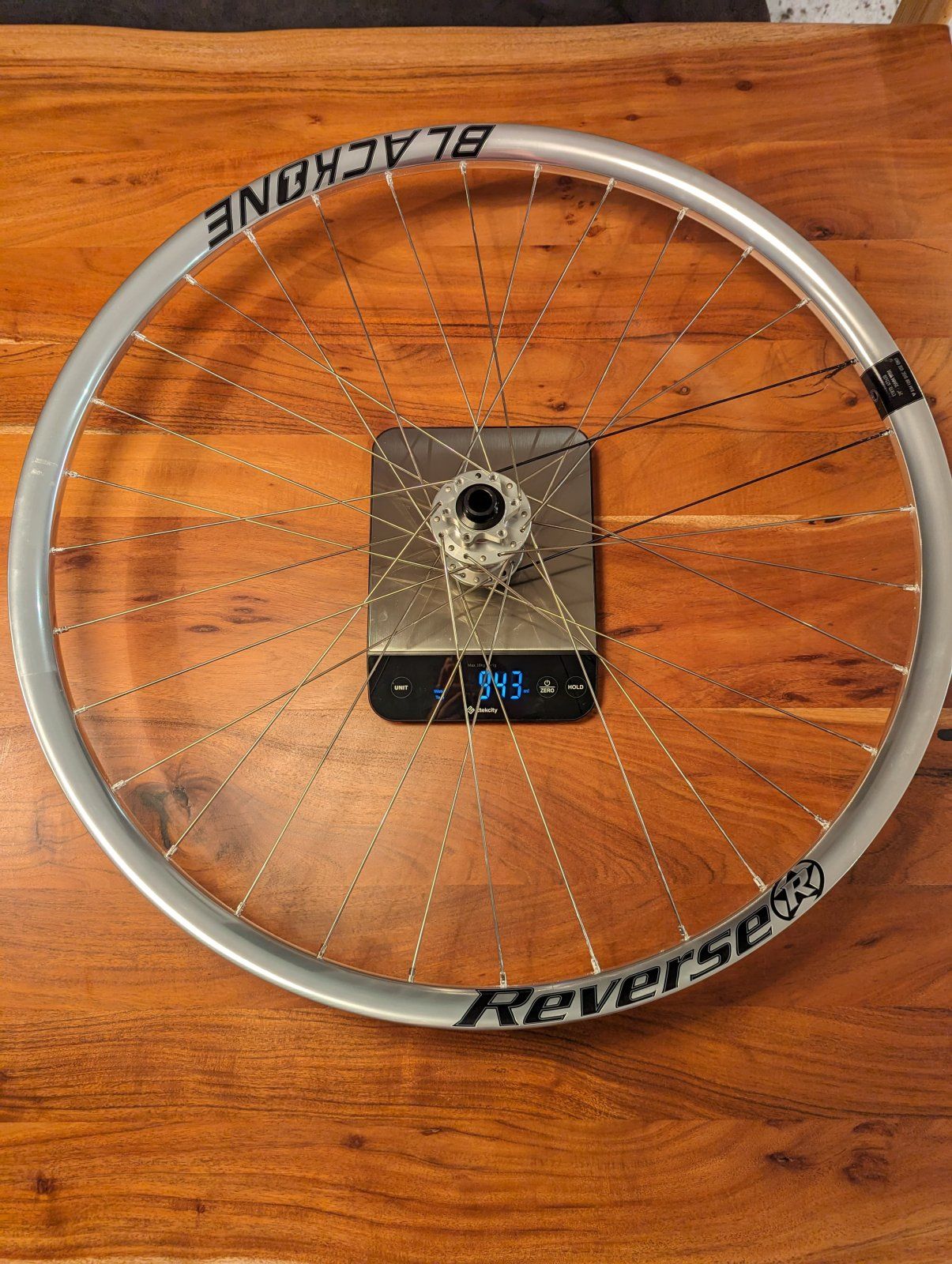

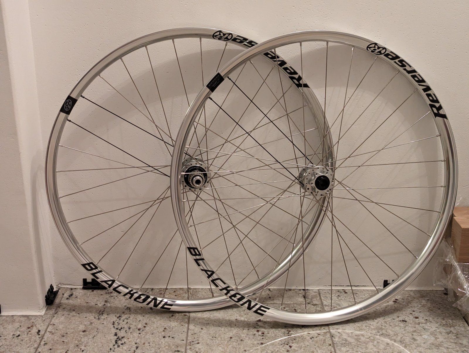

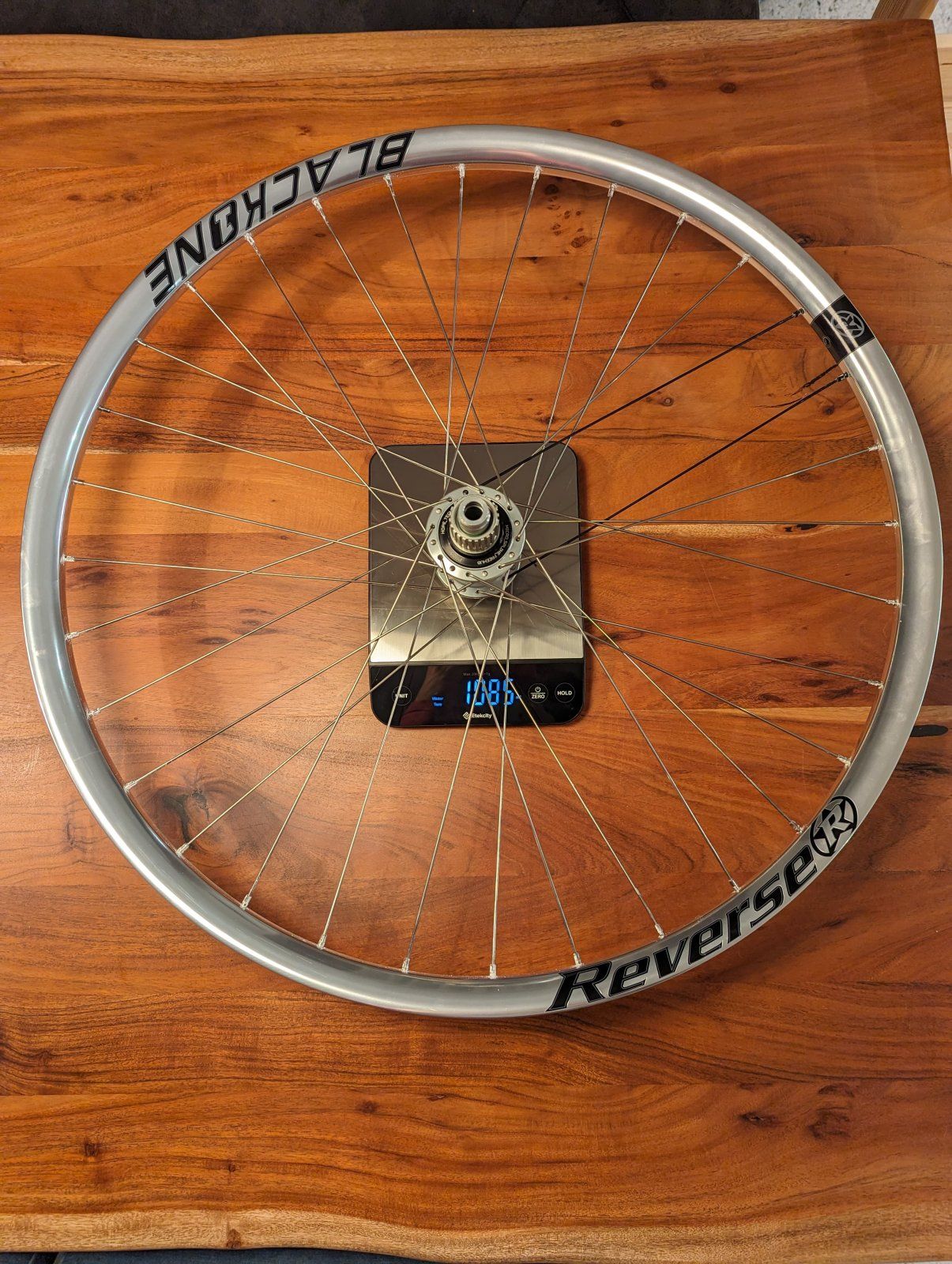

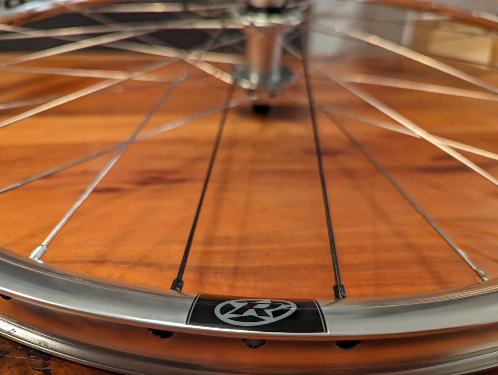

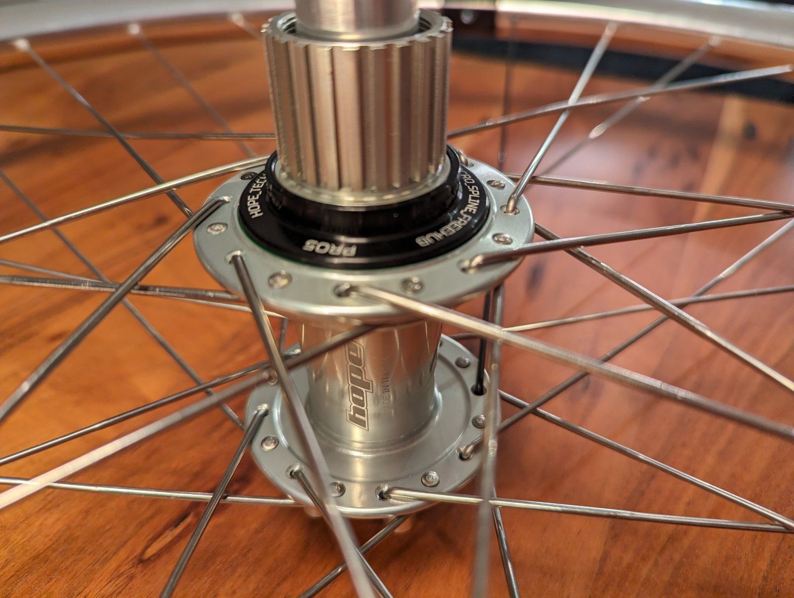

Heute konnte ich endlich meinen Laufradsatz abholen, nachdem der Liefertermin der Reverse-Felge immer wieder verschoben wurde. Hatte zwischenzeitlich etwas Bedenken, dass das zu viel blankes Metall wird, aber sieht gut aus :anbet: Leider bin ich die nächsten drei Wochenenden unterwegs und ich weiß nicht, ob ich unter der Woche dazu komme endlich etwas zusammen zu schrauben, obwohl jetzt endlich alles wichtige da wäre :rolleyes:
Komponenten vom Laufradsatz sind bis auf die Optik recht unspektakulär, d.h. 😇
29" Reverse Black One in silber mit 35 mm Außenweite
Hope Pro 5 in silber, hinten mit Micro Spline Freilauf
DT Swiss Speichen und Nippel

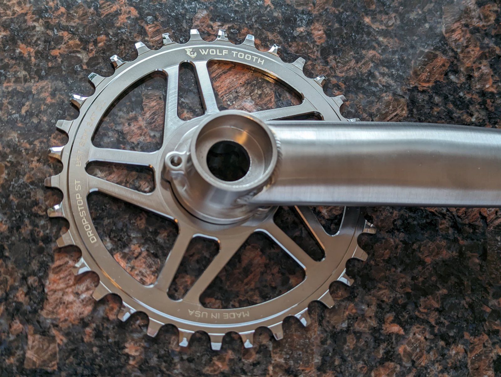

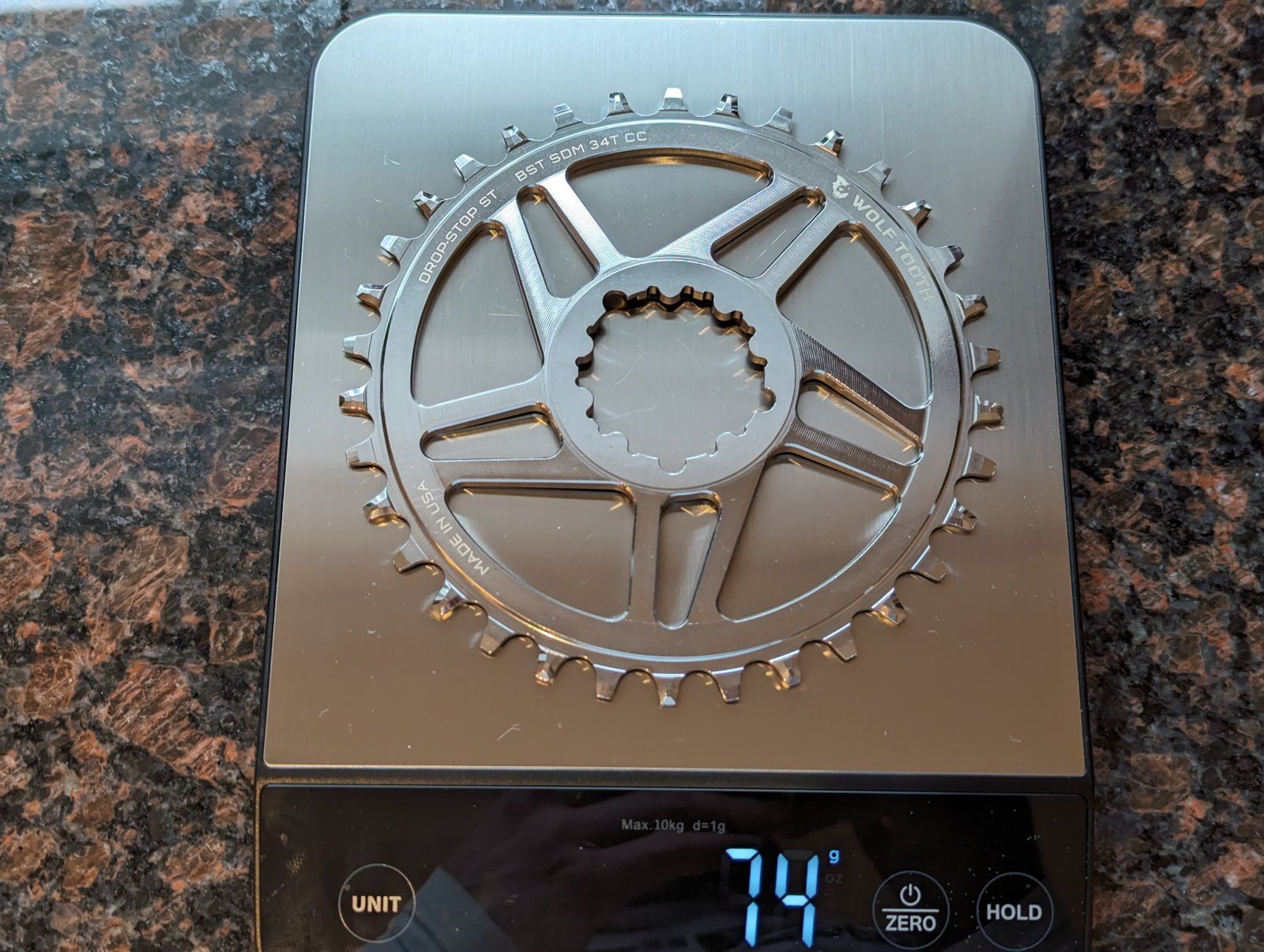

Die haben auch ein passendes Kettenblatt in Silber für Sram 3-Loch Kurbel und Shimano 12x Kette und passendem Offset:
https://www.wolftoothcomponents.com...ram-cranks-for-shimano-12spd-hyperglide-chain
Dieses Kettenblatt hat mir ja so gut gefallen, dass ich das bestellt habe. Heute kam das dann auch an
Dann wollte ich eigentlich nur kurz testen, ob dieses mit Kurbeln und Trettlager zusammenpasst. Letzten Endes habe ich das aber gleich komplett montiert. Und da die Ansteuerung der Sattelstütze innenverlegt ist, kam die auch gleich mit in den Rahmen 😇 Der Bogen im Tretlagerbereich war etwas schwierig zum Einfädeln, hier hätten größere Löcher gut getan, die angeschweißten Rohre hätten ja mehr Durchmesser... Sattelstütze mit 210 mm Hub geht aber komplett rein :daumen: Eine kleine Gemeinheit gabs noch bei dem internen "Verbindungsrohr" vom Hope-Lager, dass auf die beiden geschraubten Teile aufgesteckt wird. Das ist auf einer Seite dicker und passt nicht an der montierten Zughülse der Sattelstütze vorbei. Also durfte ich das Lager nochmal rausschrauben, dann hat aber alles gut gepasst.
Die Kurbel wurde dann mit einem Vorspann-Ring montiert. Da das mein erster Aufbau überhaupt ist, hatte ich das natürlich noch nie. Hat aber trotzdem gleich recht gut funktioniert und habe kein Spiel in den Kurbeln. Ob sich das noch irgendwie setzt werde ich dann wohl erst nach den ersten Ausfahrten sehen :D

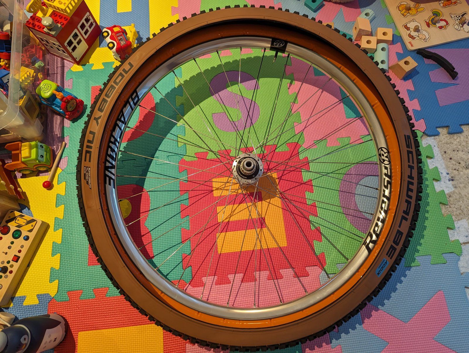

Ich hatte mir das Continental Easy Tape Felgenband in 26 mm Breite bestellt. Das ist allerdings wohl etwas zu breit, etwa 20 mm Breite hätten auch genügt. Daher sind die Mäntel nur sehr langsam in den Felgenholm gewandert, da die Ränder der Mäntel über das Felgenband rutschen mussten :rolleyes:
Die Montage der turbolito Schläuche ging auch relativ gut, ich hätte da mehr Widerstand befürchtet. Am nervigsten ist wohl, dass die Schläuche recht rutschig sind, also nicht einfach so leicht an der passenden Stelle bleiben. Vorher etwas aufgepumpt ging es dann aber recht leicht.

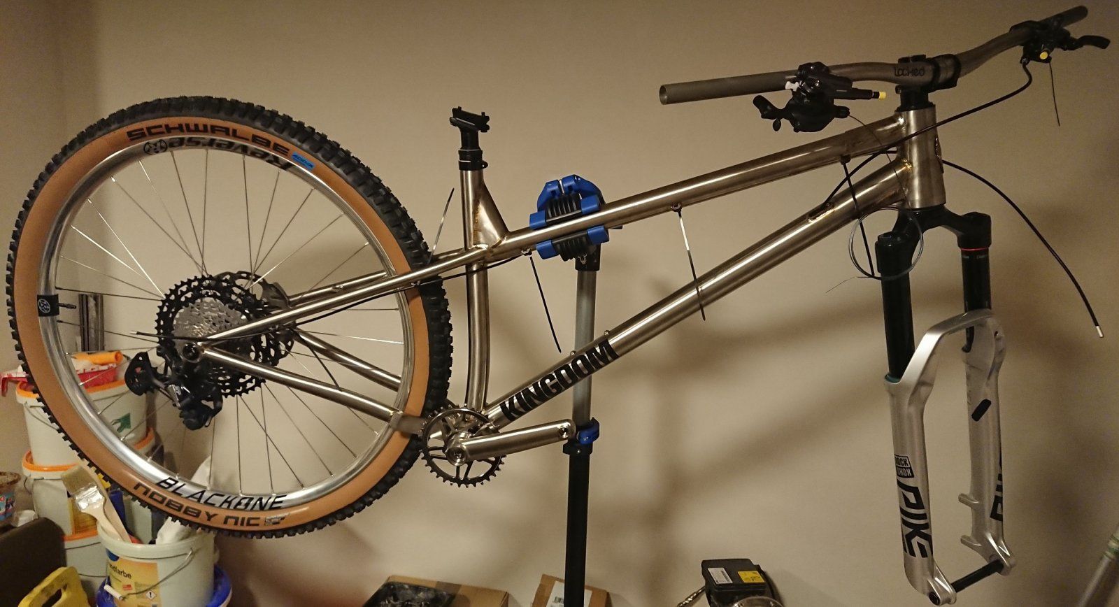

Leider konnte ich nach wie vor noch keine Runde drehen, sondern habe diese Woche erst mal Zeit gefunden die Gabel umzubauen und überhaupt weiter zu machen :rolleyes:

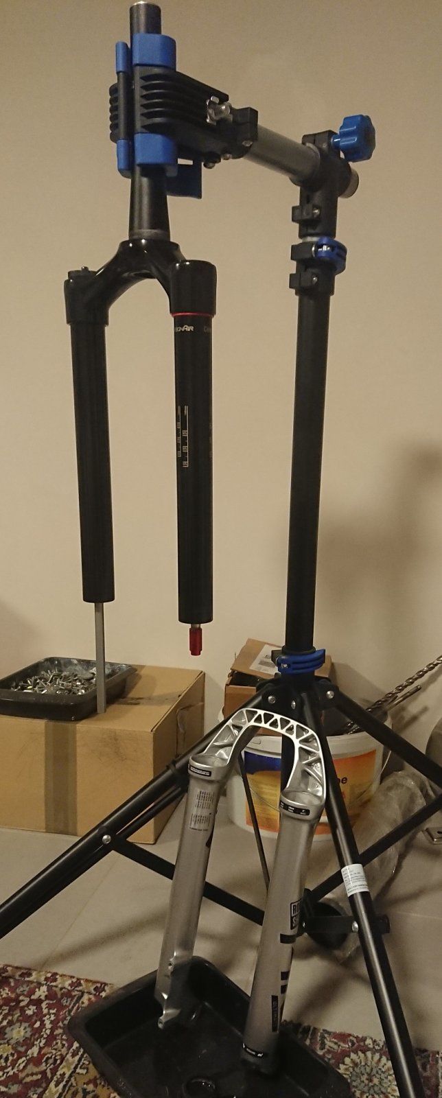

Erst mal gabs nen Gabelservice und in dem Zuge auch mehr Federweg (150 statt 130 mm) und grüne SKF Staubabstreifer
Anschließend wurde etwas weiter aufgebaut. Soweit mein Ersatzseilzug für den Schalthebel lang genug ist (der mitgelieferte war zu kurz), kann ich heute das Schaltwerk einstellen und Bremsen montieren :bier:
