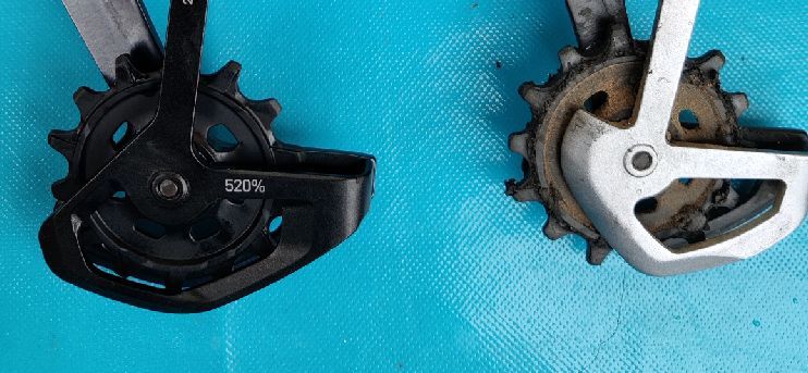

Woher erkennt man denn nun ob ein Schaltwerk für 52er Kassetten geeignet ist oder nicht?
Bei vielen Shops ist das Baujahr des Schaltwerks nicht angegeben - geschweige denn bei einem Privatkauf.
Typ 3 sagt etwas anderes aus, oder? Aus dem Artikel erkenne ich nun auch keinen Zusatz aus dem die 52er Kompatibilität hervorgeht?!
Ich stand im Herbst auch vor einen ähnlichen Problem beim Ersatzkauf für ein defektes GX-Schaltwerk. Damals war nicht vermerkt, ob die Einstelllehre dabei ist oder nicht. Würde Mal extra erwähnt, Mal nicht. Hilfreich ist die Herstellernummer, die z.B. Bike-Discount auflistet. Dann kann man direkt bei Sram prüfen. Beim Privatkauf kann man es beim GX-Eagle auf der Rückseite erkennen. Da steht 520%drauf. Siehe Bild, links Modell 2020/21 und rechts Modell 2018.
Oben Unten
