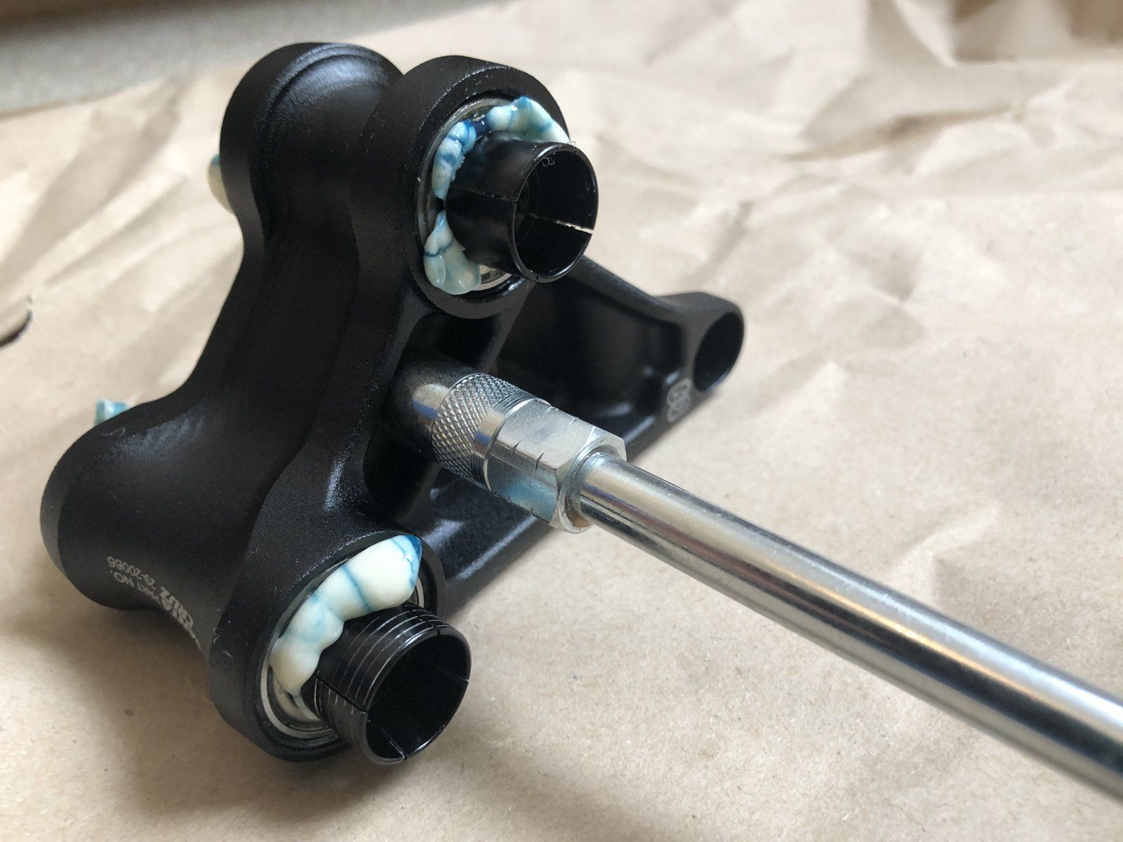

Das sind keine gedichteten Lager mit Dichtlippe zum abnehmen. Kannst du nur von innen mit Fett durchspülen.
Ah alles klar, die sind hinten offen. Das ist also die "Wartung" für die Lager und nicht für die Bolzen! Okay. Nur da wäre es ja contraproduktiv dafür dann Bootsfett zu nehmen. Da wäre ja dann das gelbe Shimano Lagerfett die richtige Wahl!
Korrekt, es geht um die Schmierung der Lager. Und wie S-H-A richtig schreibt, kann man die von außen nicht wirklich fetten, man muss das Fett über den Schmiernippel durchpressen. Damit das überhaupt klappt, müssen die Lagerachsen drin stecken, weil sonst kein Druck entsteht, der das Fett durch die Lagerdichtungen treibt. Die Madenschraube auf der anderen Seite dient übrigens nur als Verschluss des Bohrkanals für den Schmiernippel. Da muss man nicht dran.
Für die Schmierung der Lager am oberen Link habe ich auch das Shimano-Fett genommen, da kommt man aber auch direkt an die Kugeln und den Lagerkäfig. Für den unteren Link war mir das zu schade (=teuer). Habe das Bootsfett genommen und bis jetzt nicht bereut. Da ging auch ordentlich was rein! Als trocken hätte ich die Lager nicht beschrieben, aber der Link war definitiv leer.
Der blaue Anteil ist das Fett von SZ. Weiß, was ich reingepresst habe.
