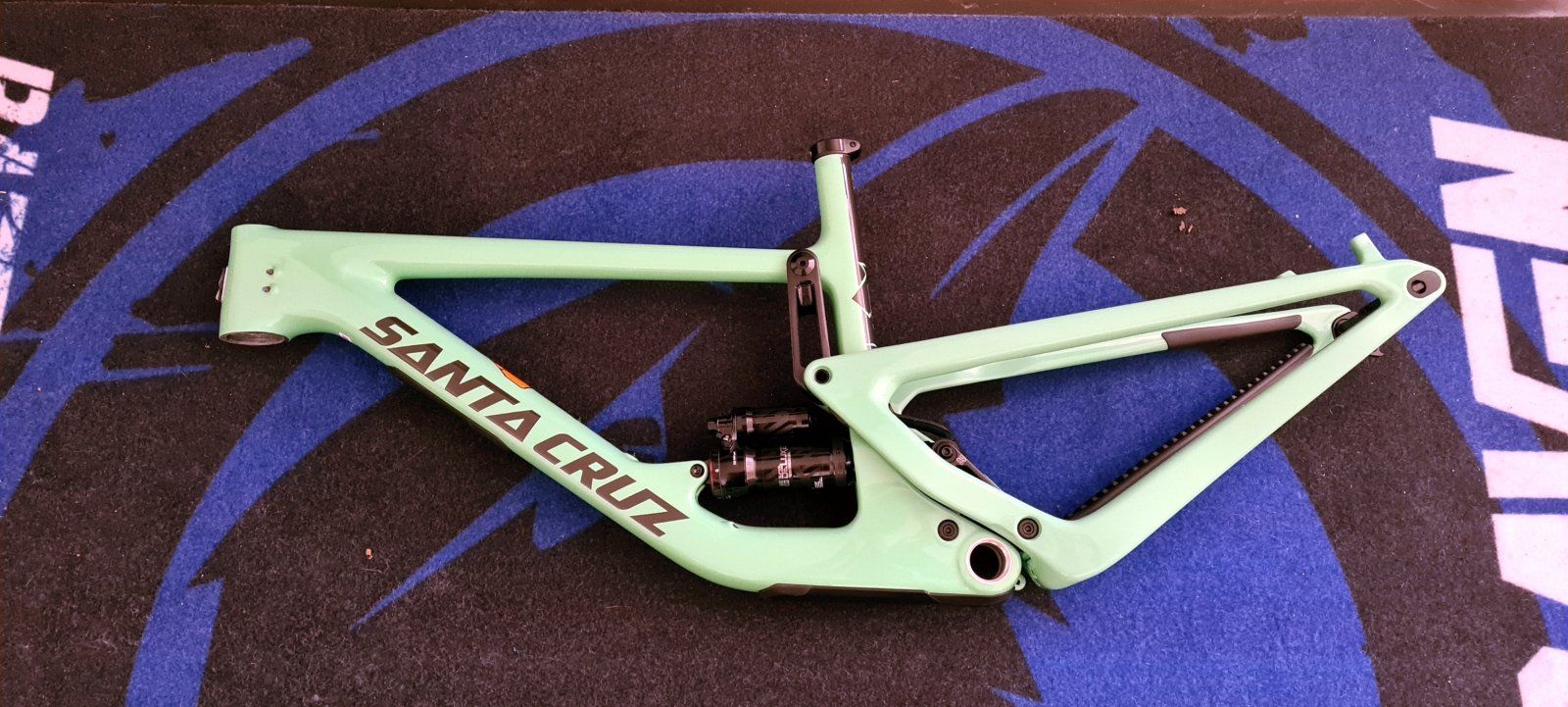

So, dann schauen wir uns den Rahmen mal genauer an.
Genau wie beim TB4 (oder das TB 4 genau wie das Megatower - kann man halten wie man will) haben ein BSA Lager und eine ISCG-05 Aufnahme. So muss das sein. Nicht, dass ich nicht einbressen kann, aber BSA ist einfach auch mal schneller gewechselt und nicht so empfindlich wie eine Einpresslösung:

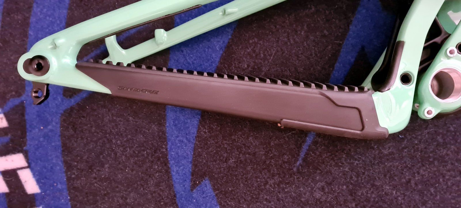

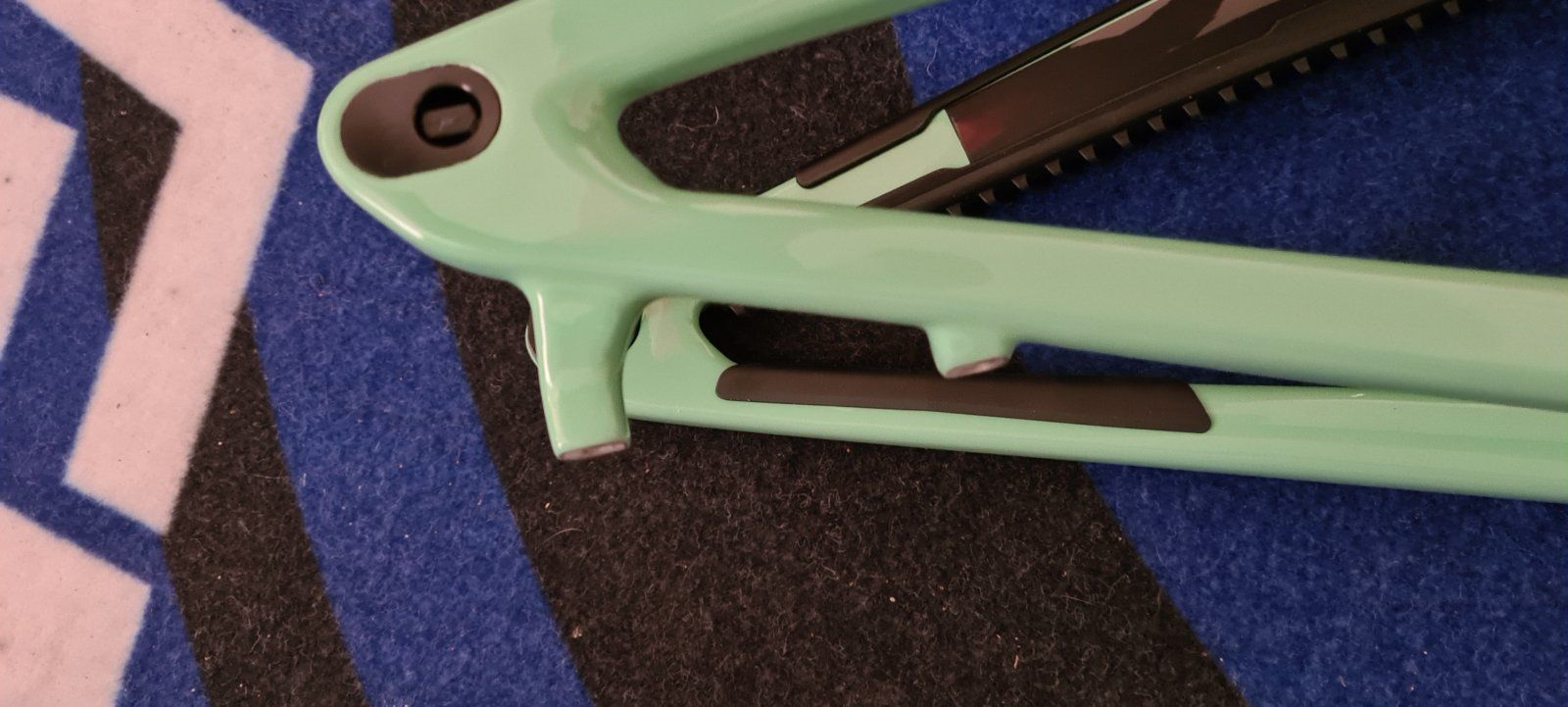

Für Freunde des leisen Fahrens: Komplett ummantelte Kettenstrebe. So mag ich das. Kein Slappertape mehr notwendig.

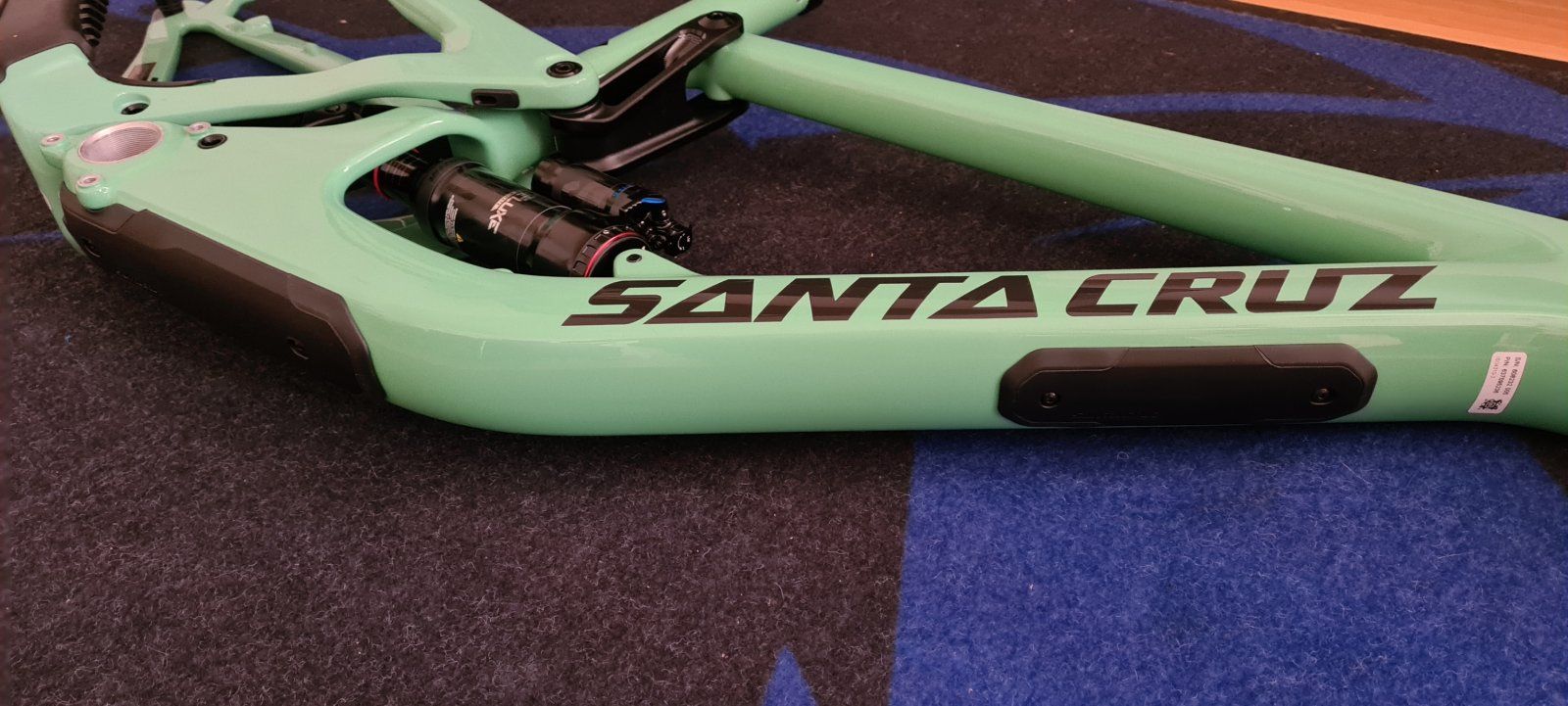

Neben dem normalen Steinschlagschutz, gibts auch den Pickup-Schutz fürs Shutteln. Fehlt mir nur noch jemand der mich auch shuttelt :D.
Flipchip wie bekannt - und ein Minifender, der den Dämpfer vor Dreckbeschuss schützt. Klappt beim TB 4 übrigens ausgesprochen gut. Sollte also auch hier die Bude sauber halten.

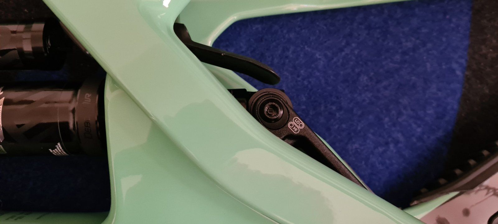

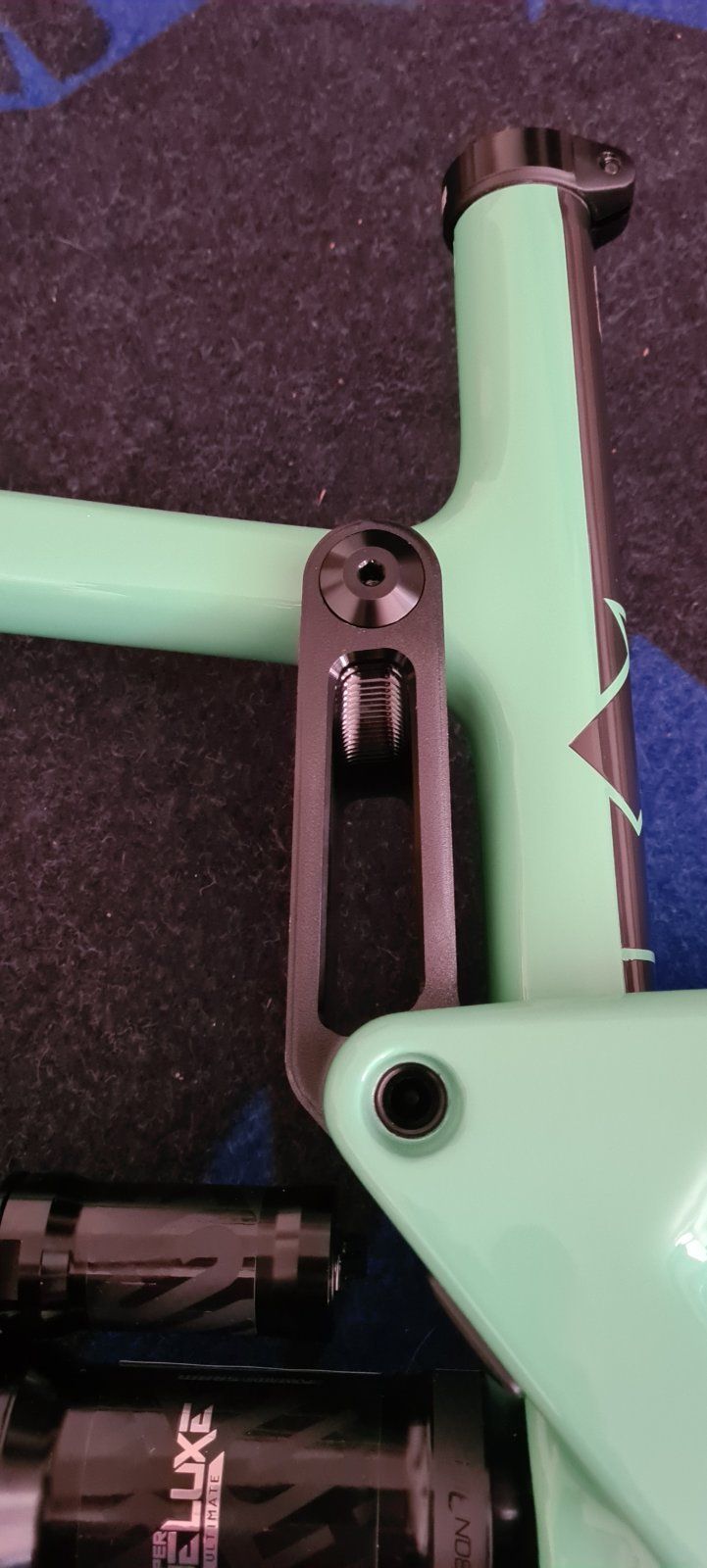

Für mich ein echtes Highlight die toll gefräste Wippe. Ich liebe den Look!

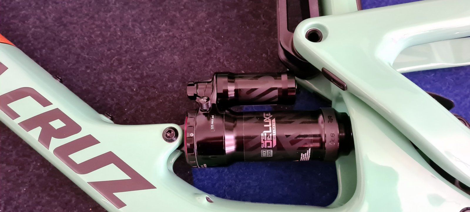

Maßarbeit. Der Piggybag passt gerade so.
Die SAG-Skala gefällt mir gut. Ist bei meinem Tallboy ein echter Sackgang gewesen, dort den SAG beim DPX2 zu messen. Der hat nämlich keine Skala und dan fummelt man mit dem Linieal hinten rum...
Prima, auch beim Megatower ist Santa zu PM Standard gewechselt.
Und noch ein Draufblick. Bowdenzugkanäle sind wie beim TB 4 auch schön laminiert Das spart fummelei. Auch der Flipchip zur Anpassung der Kettenstreben ist mit an Bord.
Auch das Zubehör ist reichlich: 1 Ersatzschaltauge, 2 Schaltaugen für die lange Kettenstrebeneinstellung, eine Steckachse, ein kompletter Satz Protektoren und ein Adapter für die Bremse hinten. Kann man nicht meckern.
Alles in allem ein Rahmen in gewohnt toller Qualität von Santa Cruz. Man meint, man hat ein pummeliges Brüderchen des TB 4 in der Hand (ja ich weiß, das Megatower war eher). Freu mich aufs Bauen!

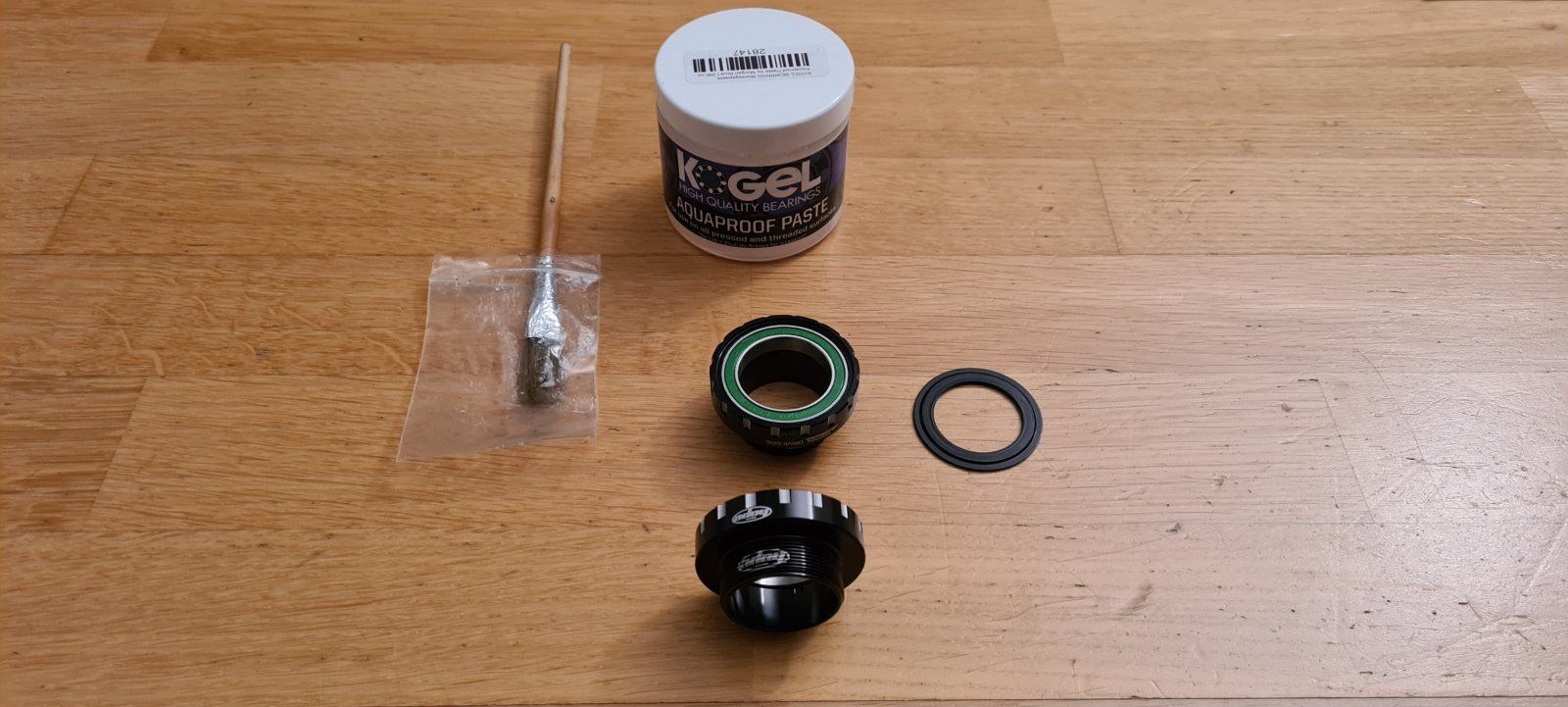

Okay, genug Spaß, nun zum Ernst, so heißt das Innenlager. Jedes Lager, dass mir so viel abverlangt, sollte einen Namen haben. Also Ernst - los gehts!

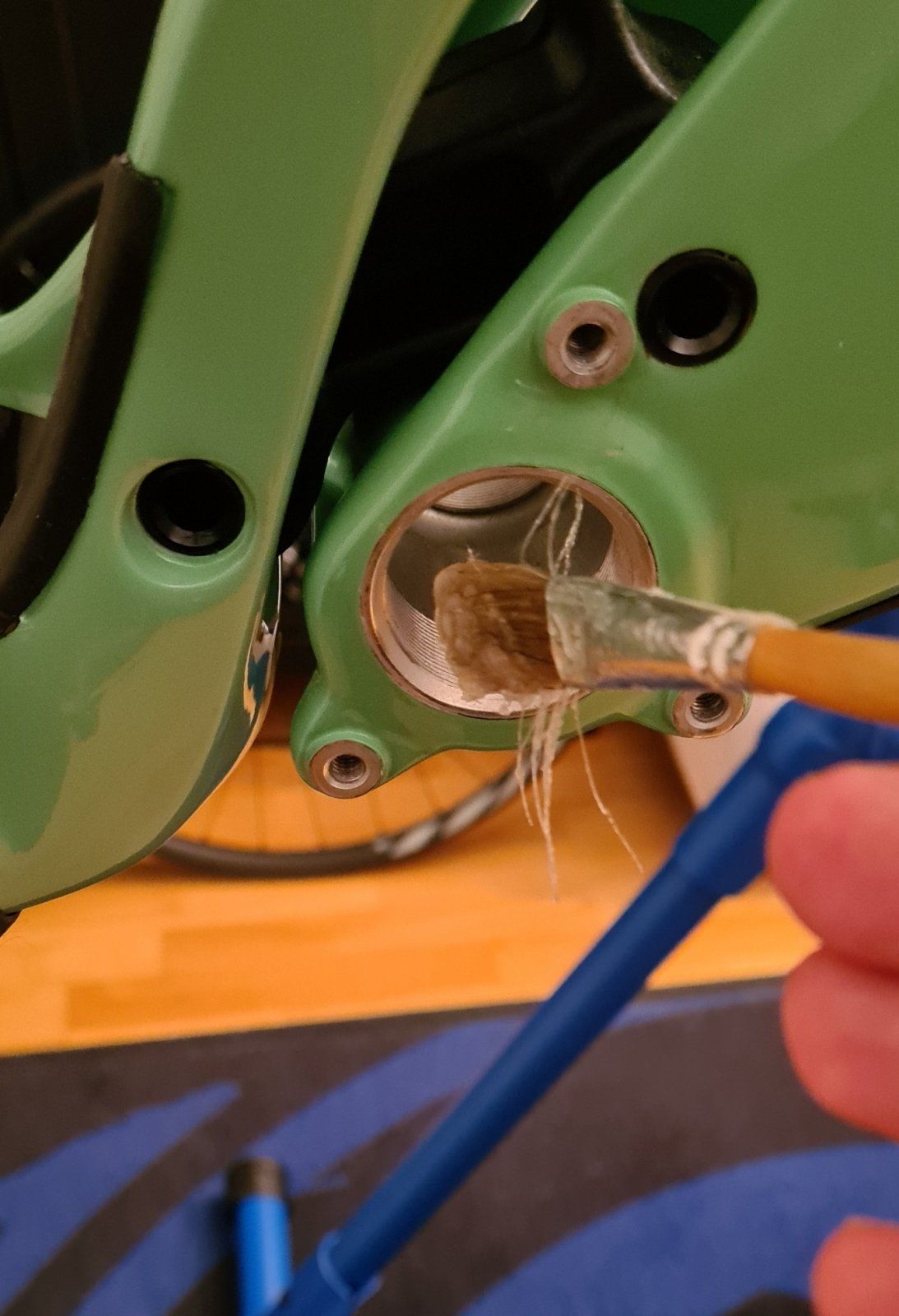

Wir schrauben die Sache mit dem guten Morgan-Blue-Fett rein. Ein nicht rutschendes, salzwasserbeständiges, geräuschdämmendes Fett aus dem Segelsport. Damit knarzt nichts und selbst nach 2 Jahren bekommt man das Teil noch rausgeschraubt. Für alles, wo kein Wasser dran soll, wärmstens zu empfehlen:

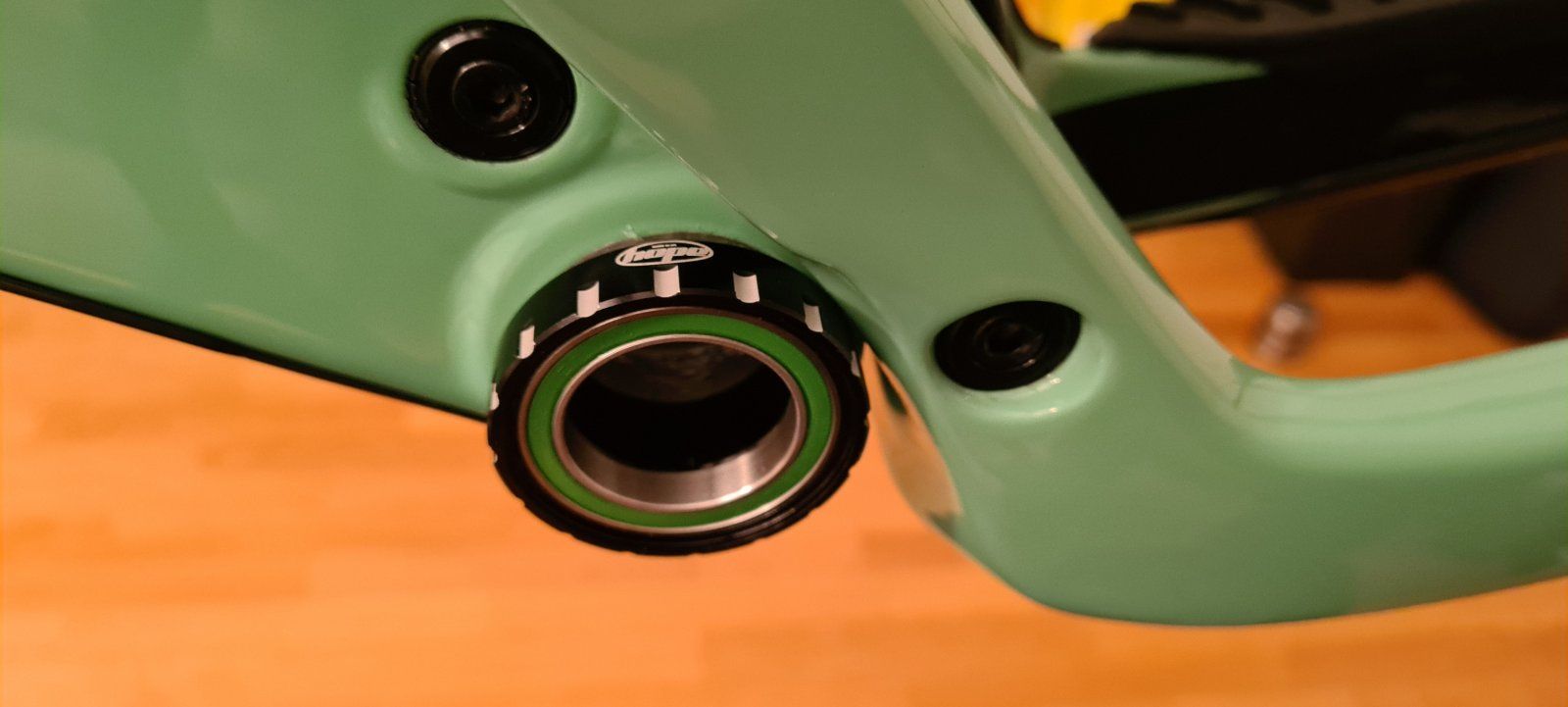

Kommen wir zu den Experten aus England. HOPE - die Götter der Fräskunst. Die Hochmagier von CNC usw. Sie erschaffen Biketeile der Extraklasse, sind aber leider zu dä... bei ihrem Tretlagerschlüssel (der natürlich eine eigene Zahnung hat) für 39 Tacken die cuttermesserscharfen Schnittkanten abzurunden. Bei der ersten Nutzung damals hatte ich blutige Hände. Deshalb das Lenkerband um das Teil!

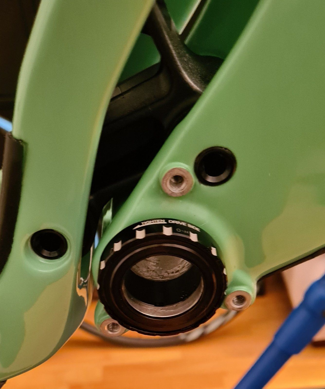

So, Schale Nr. 1 sitzt.

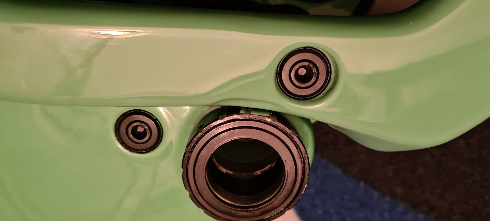

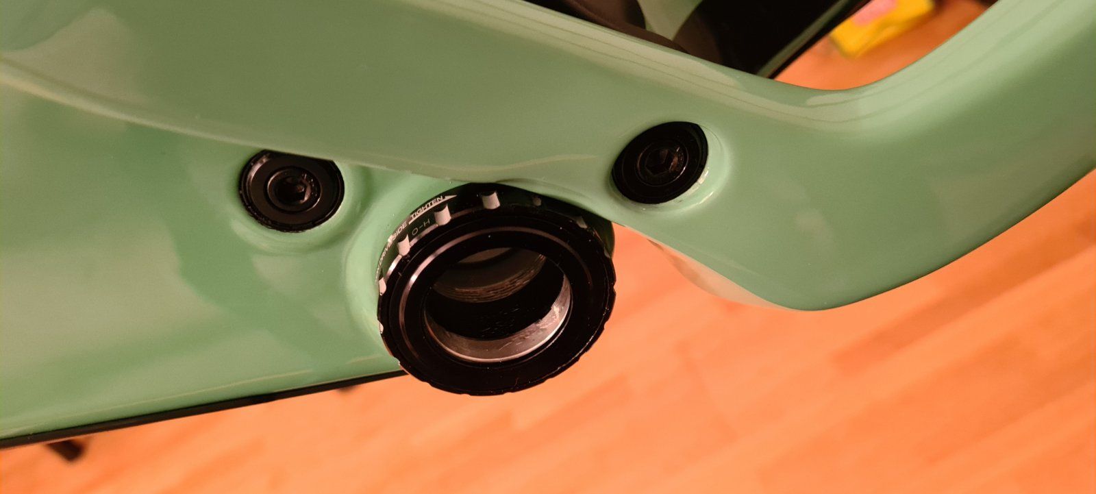

Nun noch schnell Schale 2 reinge... . WTF :aufreg:!!! Der Rahmen setzt natürlich auf dem Tretlager auf, weil die Wandung das Lagers zu dick ist. Da fehlt wirklich ein halber Millimeter Luft.
Ich habe mir mit dem Schlüssel dann erstmal zenmäßig einen Kolrabi geschält :D und eine halbe Folge Fort Salem geschaut und natürlich dabei nicht hemmungslos geflucht. Meinem Kater haben auch nicht die Ohren geblutet ... . nein! ;). Das geht auf jeden Fall gut los... .
Danach habe ich ergeben die Schultern gezuckt. Früher haben wir ganze Kurbeln rundgefeilt, da hält uns doch das Tretlager nicht auf. Also Luft raus aus dem Dämpfer, ein alten Fahrradschlauch zwischen Hinterbau und Rahmen geklemmt (ich wusste tief in meinem Inneren, den alten Schlauch brauchste noch einmal. Hat 3 Jahre gedauert aber nun hatte ich ihn! Das nur am Rande :D) (und nein ich habe nicht getrunken. Ich werde nur immer sarkastisch, wenn was nicht so läuft ich will :bier:). Also Schlauch dazwischen, am Lager Kontaktpunkt angezeichnet und Lager wieder rausgeschraubt. Die kleine Minifeile genommen und bei der zweiten Hälfte der Folge meditatives Mikrofeilen am Innenlagergehäuße.
0,5mm später passt der Kram:
Alles wieder gut lackiert und Feierabend für heute:
