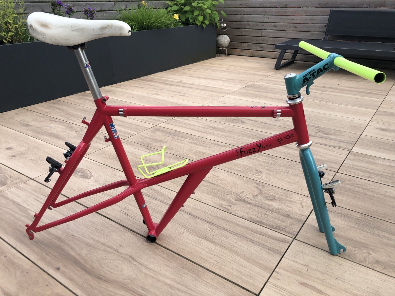

Was zum Teufel ist das...?
Keine Ahnung, nehme an ein Ford.USE•15H
Warum regen sich denn jetzt wieder alle über den Sattel auf?
Kein Wort über die abgenudelten Bremsbeläge, nein, wieder werde ich des Sattels wegen gedisst...
Das hatten wir doch schonmal...
Ich gehe allerdings davon aus, dass sich meine Idee (ja, ich habe in der Tat eine) auch euch Banausen noch erschließen wird.
Jetzt erstmal in den Garten, nassen Arsch holen und Zaun bauen...
Gruß,
Jim
Ist das ein neues Wort für saugeil oder Mega?Ich find den Rahmen Kagge
Nope, eher für Scheisse...Ist das ein neues Wort für saugeil oder Mega?
LG
Das weiß er doch...Du bist der hecht....
Also die Bremsbeläge solltest du neu machen, geht ja so gar nicht....Warum regen sich denn jetzt wieder alle über den Sattel auf?
Gruß,
Jim

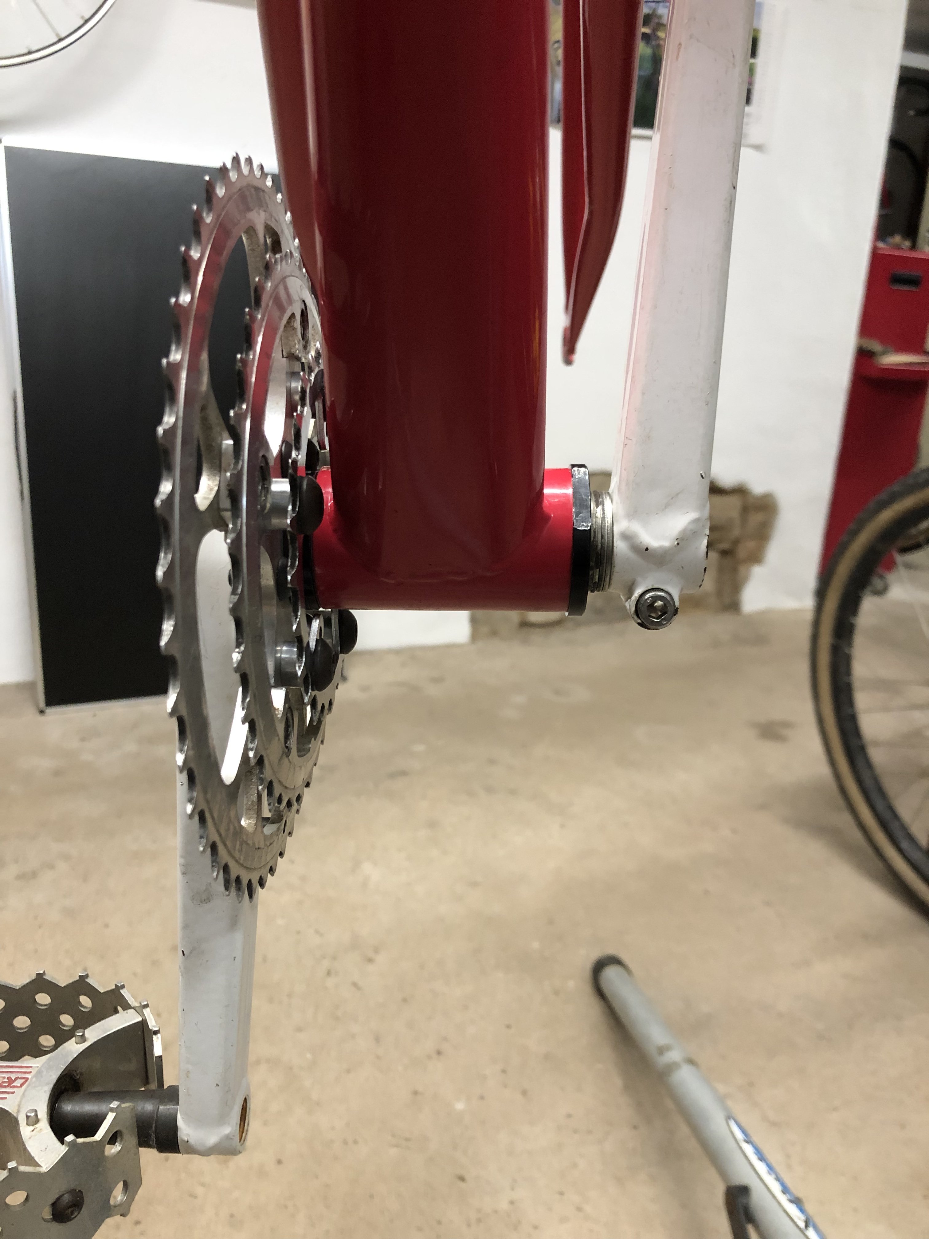

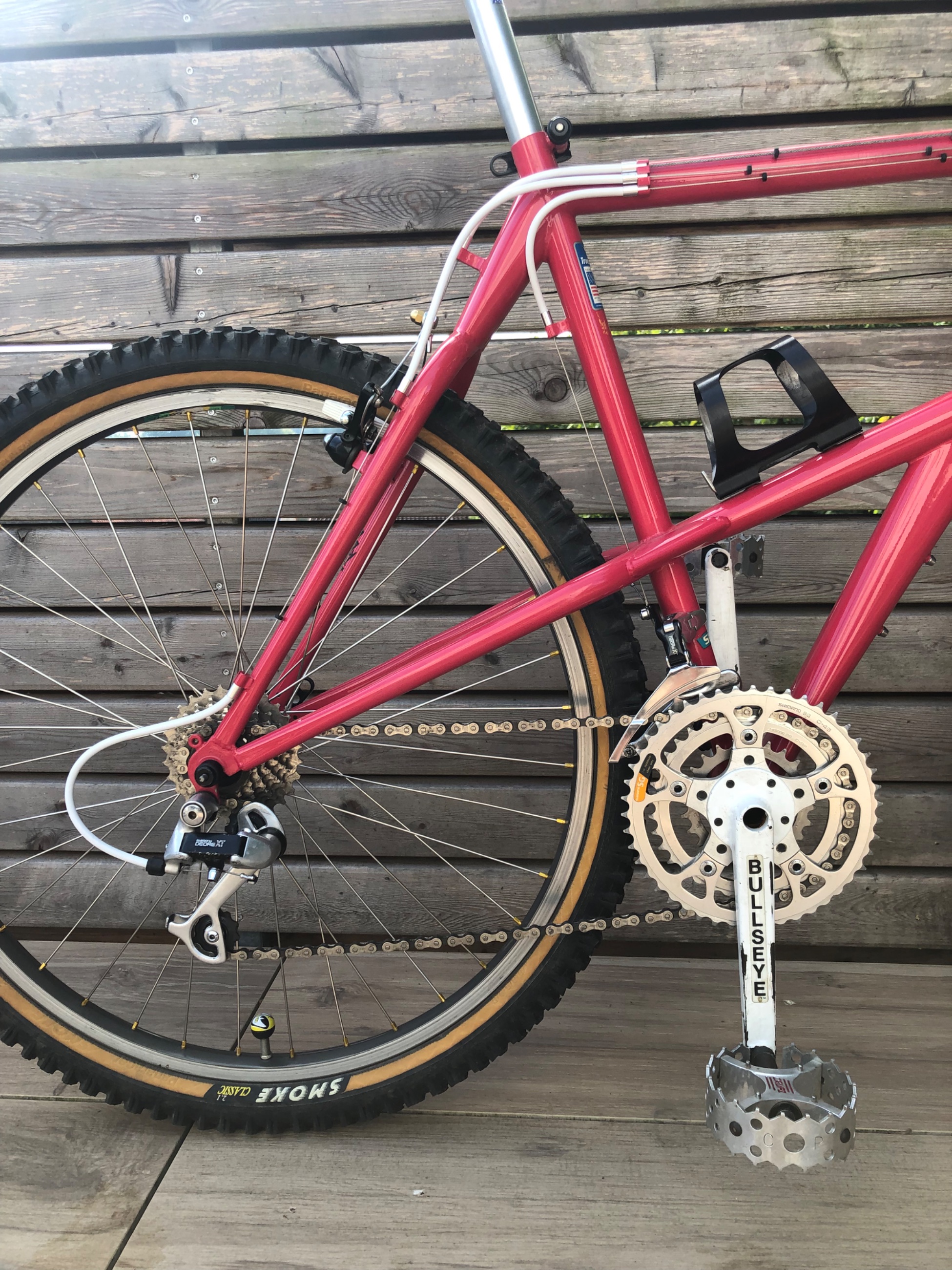

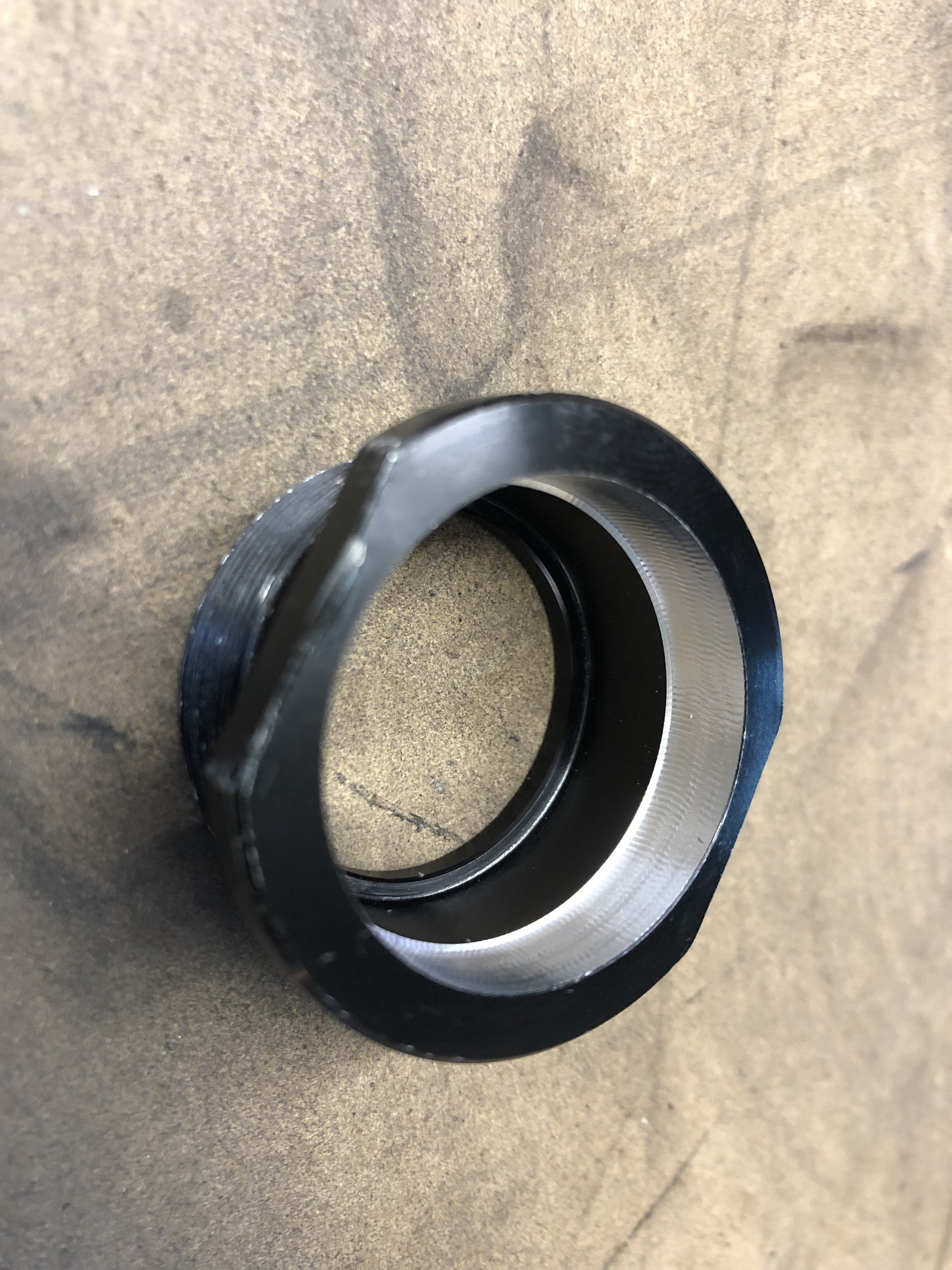

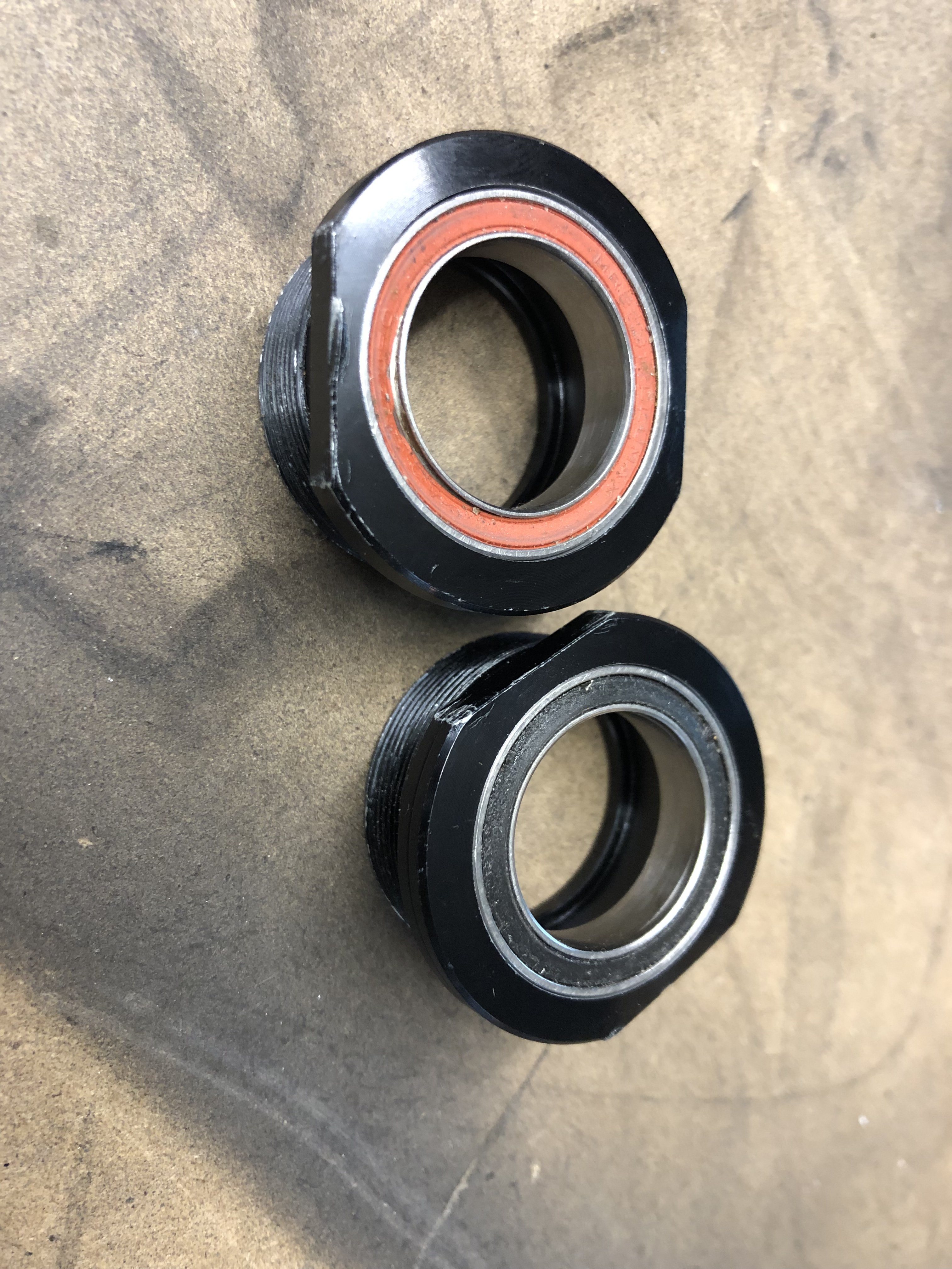

Nee, deswegen „mal sehen ob’s hält“…Schöne Arbeit
Die Lagerschalen sahen auf den Fotos nicht so aus, als wäre da viel Material zum abnehmen gewesen..?
Die Wandung der Lagerschale ist jetzt schon recht dünn.
Evtl sollte man solche Schalen mal aus Stahl nachfertigen.
Allerdings macht das nur Sinn, wenn man auch die Lager entsprechend so bekäme.
Mit den Lagern hat sich Bertram ja in seinem IRD Stroker Aufbauthread ausgiebig beschäftigt.
Das ist ja ebenfalls ein riesen Hoppey die Lager auf 22,2mm zu bringen.
Von daher ist’s als Prototyp wohl ok, von Serienreife aber noch weit entfernt…
Jetzt bin ich gespannt ob das auch alles hält.
