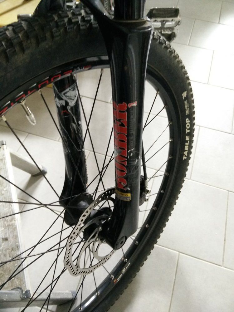

Denn zur Gabel IMG_20141013_151052.jpg ist zu sagen:
- Das Standrohr ist zu 12,xy cm zu sehen
- Es scheint der Gabel aber egal zu sein, ob sich 1,5 Bar oder 0 Bar in ihr befinden, sie Federt fast gleich (wenig) und schwergängig ein. (1,5 Bar - 3cm und 0 Bar 3,5cm)

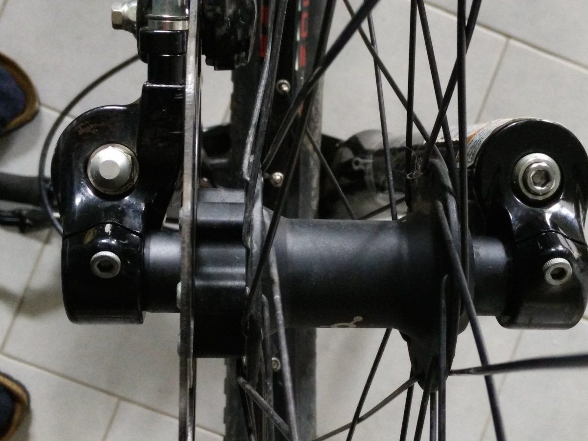

Also ich bekomme soweit alle Schrauben gelöst, bis auf die Inbusschraube (rechts)IMG_20141013_145330.jpg. Dafür müsste ich wahrscheinlich rohe Gewalt anwenden.

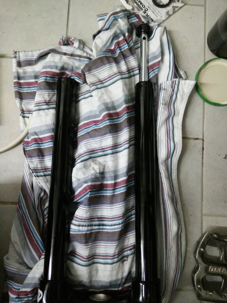

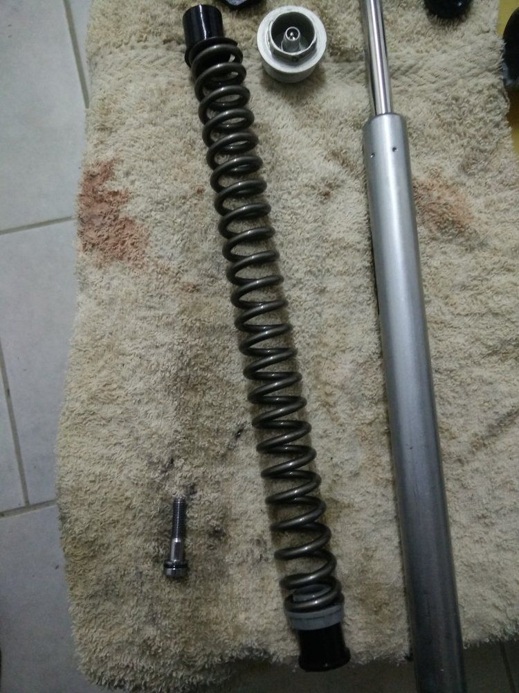

Ich habe die Gabel jetzt mal auseinander gebaut und es sieht jetzt folgendermaßen aus:
Die Tauchrohre sind 34cm lang, das Federelement 24,8cm, die Spacer je 2cm, die "Rebound-Pumpe" 49cm (davon das "Tauchelement" 24,8cm und das "Standelement" 20cm) und die Standrohre 30cm lang.
Das soll alles zu einem Federweg von 13cm geführt haben.
In dem Reboundschaft war so gut wie kein Öl drin. In dem Luft-Feder-Schaft, waren es ca. 160ml. Die Ölstände stimmen also fast. (10ml/155ml).
Wie kann ich die Gabel jetzt auf 10cm Federweg bringen? Oder geht das überhaupt ohne eine neue Feder und ein neues Zugstufenelement?
Grüße

das ist ja noch die Kartusche mit geschlossenem Ölbad oder?
Also ich hab bei meinem Norco 2009 eine Dirt Jumper 2 100mm drinnen und die habe ich nach dieser Anleitung umgebaut bzw. aufgebohrt. Ich hatte das Problem, dass ich maximal 60-70mm Federweg nutzte und die Gabel dann bockhart wurde.
Nach dem Aufbohren und Öl in den Gabelschaft füllen ist die Gabel auf offenes Ölbad umgebaut und geht wieder butterweich und nutzt den ganzen Federweg...

Google mal nach DJ 1 cardrige. Da gibt es irgendwo die offizielle Anleitung von marzocchi.
Noch ein Tipp der nicht in der Anleitung steht. In der Kartusche befindet sich unten ein Kolben der normal Öl und Stickstoff trennt. Der wird bei dem offenen Ölbad nicht mehr gebraucht und stört im prinzip nur da er dazu neigt sich immer noch in der Kartusche hin und her zu bewegen. Das führt ab und an dazu dass die Dämpfung ausfällt. Die Lösung ist den Kolben ganz nach unten zu schieben und dann runde um mit einem Körner fest zu klopfen.
Da das bei mir auch nicht richtig gehalten hat habe ich am Ende einfach ein kleines loch radial in die Kartusche und den Kolben am Ende gebohrt und ein m4 Gewinde eingeschnitten. Dann einfach eine Schraube rein gedreht.
Und vorsichtig beim Bohren damit der Bohrer nicht abbricht oder du in die Kolbenstange bohrst.
Und Öl habe ich nur so 160 - 170 ml lt. Marzocchi eingefüllt.
Alles klar, danke für die Tipps! Ich denke, ich werde einen Bohrer mit Stativ/Hebel benutzen und die Kartusche einspannen, so dass ich nur 1mm tief bohren kann. Freihand ist es denke ich schwerer.
Wie dick ist denn der Kolben? Merke ich wo er sich befindet?
Ja mit Stativ geht sicher gut, ich hab freihändig gleich mal einen Bohrer abgebrochen. 1,5mm Bohrer ist halt sehr dünn ;-)
Das erste Loch (das hauptsächlich zum "Druck ablassen" dient) kannst du ohne Probleme machen, da ist kein Kolben dahinter. Bei dem 2. Loch auch nicht solange du die Kartusche ganz rausziehst. Beim dritten Loch (rechts) musst du halt etwas aufpassen, weil die Kolbenstange ja gleich dahinter verläuft, wie viel Platz da ist kann ich aber nicht sagen. Einfach vorsichtig, das passt schon.
Der con mir erwähnte Trennkolben befindet sich zu Beginn irgendwo im unteren Drittel der Kartusche. Er trennt nämlich den Stickstoff und das Öl. Wenn du den Stickstoff durch das erste Loch abgelassen hast kannst du ihn einfach mit der Kolbenstange bis nach ganz unten schieben und dort fixieren. Das siehst du eigendlich ganz gut weil er dann das erste Loch verdeckt oder zumindest daran vorbei kommt.
Achtung ich rede nicht von dem eigendlichen Kolben an der Kolbenstange sondern von einem losen Kolben der einfach so in der Kartusche steckt.
Der ist vergleichbar mit dem Trennkolben in einem Dämpfer falls dir das beim Verständnis weiter hilft.
So, ich musste zwar mangels 1,5mm-Bohrer einen 2mm nehmen, aber es hat trotzdem perfekt funktioniert:daumen:
Den Trennkolben habe ich allerdings nicht gesehen. Vielleicht hing der schon unten feste?! Aber die Kartusche läuft 1A und der Rebound lässt sich sehr gut verstellen. Ich habe auch ca.150ml 7,5SAE-Öl reingekippt.
Jetzt muss ich nur noch die andere Seite wieder mit genug Öl befüllen und evtl. werde ich einen Spacer wieder zurück an die Positiv-Feder machen.
Das Standrohr guckt zu ca. 85mm raus (--> Federweg max. 70mm). Der Spacer würde nochmal 2cm bringen, womit ich ja dann wieder im angestrebten "original" Zustand wäre.

Ich kam zuletzt leider nicht zum schrauben, aber ich habe gestern nochmal den Federweg getestet. Ich kann scheinbar auch bei 0Bar nicht den gesamten Federweg nutzen. Auf dem Bild sieht man, wie weit es nach unten geht:
Der noch schwach zu erkennende obere Ölfilm-Ring stellt den Federweg dar, den ich nach dem Bohren in die Kartusche hatte.
Der zweite Ring ist ohne Luft (nachdem die Kartusche sich scheinbar mit dem Öl vollgesogen hat)
und der 3. Ring ist mit 0,5 Bar.
Bei 0,5 Bar hat die Gabel am besten angesprochen, aber hatte da nicht den gewünschten Federweg.
Ich überlege, ob ich einfach mal das Öl ganz rausmachen sollte oder einfach die Positiv-Feder entferne, wie in diesem Beitrag.
http://www.mtb-news.de/forum/t/marzocchi-umbau-auf-luftfederung-gewichtsparen-fuer-lulu.242117/
Würde das was bringen?
