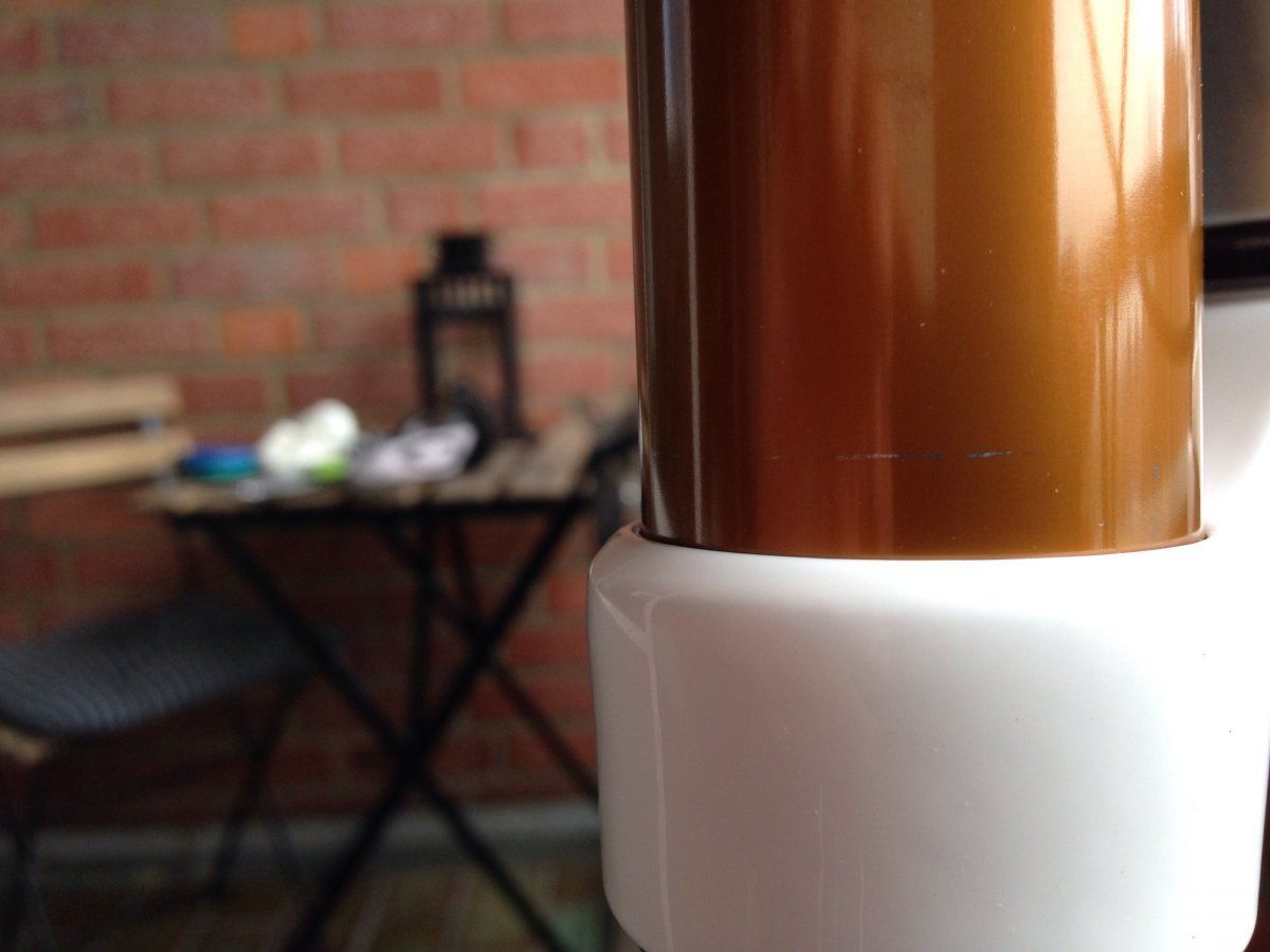

Gabel war bei Cosmic. Casting wurde ausgetauscht. Heute ist mir bei der Pflege aufgefallen, das die Beschichtung der Stabdrohre in Bereich der Klemmung der Krone abgerieben ist. Ist das so normal? Oder ist die Krone nicht sorgfältig entgratet?
jede Brücke die ich bekam war noch Scharfkantig. das prob. war von 08-12 nicht; liegt am Produktionswechsel in ein anderes Werk.
die Shimano kurbeln sind für 14 bei Deore und alles was an Trekkingbikes und so ist, TC 610 usw. in Indonesia gefertigt. Lack ist Spraydose. bei den Japan 591. wurde noch gepulvert,..
Das ist ja obernervig. Da gibt man schon viel Geld aus und muss sich dann mit sowas rumärgern. Mal abgesehen davon, dass mein komplettes Casting getauscht wurde, bevor ich auch nur einen Meter gefahren bin.
Wie verhält man sich in dem o.g. Fall? Gabel zurück an Cosmic und darauf pochen, dass Krone und Standrohre ausgetauscht werden?
