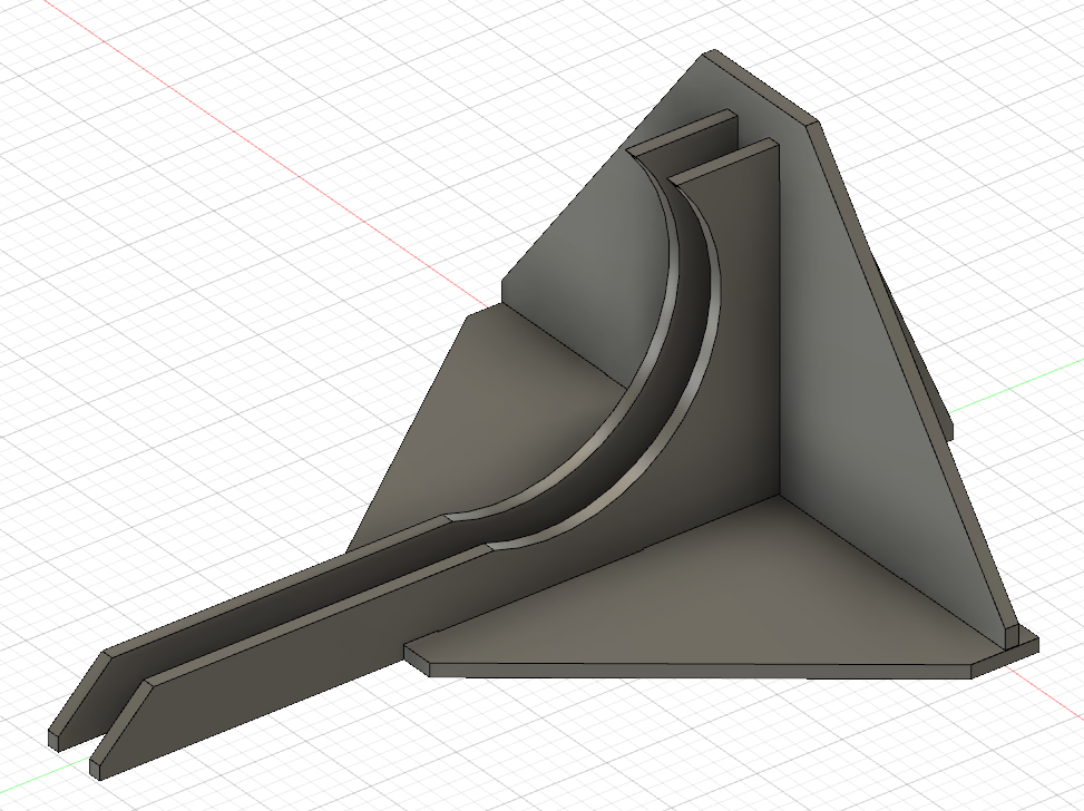

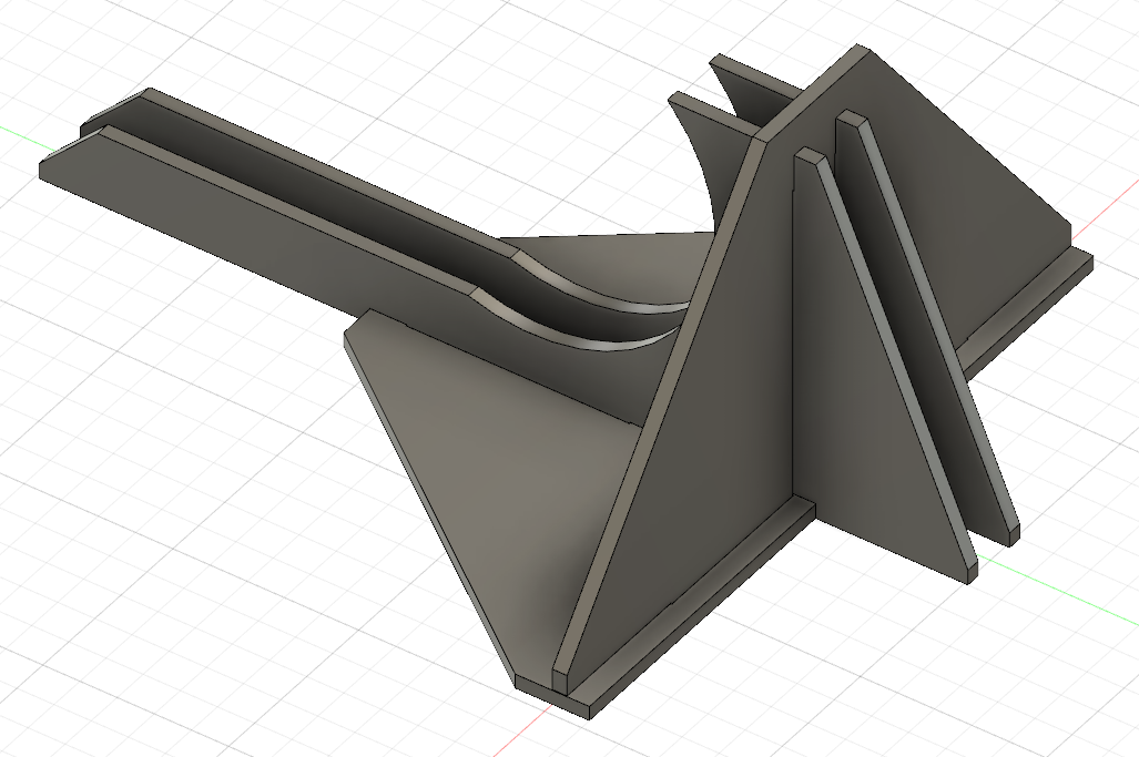

Ich habe mir - nachdem ich ein MTB Hopper Balance live angeschaut und für zu wackelig befunden hatte - selber in Fusion 360 was zusammengeklickt um zwei alte 1250x600x21 Siebdruckplatten zu verwursten. Anbei zwei Renderings - die Platten werden alle mit "Nut und Feder" zusammengesteckt und halten eigentlich schon ohne Schrauben.
Gesägt, abgeschliffen und zusammengesteckt - fehlen noch ein paar Schrauben bzw. eine Verstrebung da ich aus Sparsamkeit die Rückplatte aus zwei Reststücken der Bodenplatte gemacht habe.

Hi!
Alles soweit okay - hat jetzt einige Übungseinheiten überlebt und funktioniert. Warte jetzt auf besseres Wetter - in der Garage bzw. Draußen in der Kälte (bzw. wenn es draußen nicht kalt ist fahren wir lieber) macht es keinen Spass.
https://a360.co/3cPAXLF - versuch mal ob du das Öffnen bzw. Speichern kannst - ich habe leider nur die kostenlose Version und kann "Allow Download" nicht aktivieren.
/edit: Zip mit f3d angehangen - könnte klappen.
