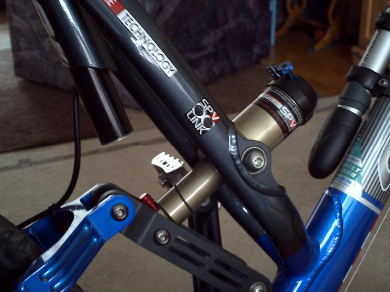

Ich habe mir ein gebrauchtes Mountainbike gekauft (Corratec) welches als Dämpfer einen Manitou Swinger 3way SPV verbaut hat - dieser verliert aber innerhalb weniger Stunden den kompletten Druck aus beiden Kammern - sodaß ich ständig wieder nachpumpen muss. Nachdem ich von einem Nachbarn erfahren mußte, daß dieses Verhalten unnormal sei, begab ich mich auf Spuren und Ursachensuche im Internet. Dort erhielt ich auch den Tip die Ventile zu prüfen, da dies wohl angeblich die häufigste Ursache sei - hab das Teil daraufhin ausgebaut und unter Wasser gehalten um zu sehen, wo es undicht ist - und natürlich waren es nicht die Ventile, sondern kleine Bläschen stiegen an den Gewinden auf womit das Teil zusammengeschraubt ist - somit war klar, daß die Dichtungen undicht sind...
Allerdings stellte sich das Beschaffen eines neuen Dichtungsset als Problem heraus - da nirgendwo mehr zu bekommen - sollte jemand einen Tip haben, wo es sie doch noch gibt, welche Alternativen es ansonsten gibt (evtl. von einem anderen Dämpfer den es noch gibt) oder sowas noch irgendwo rumfliegen haben, wäre ich sehr verbunden. Wie das Wechseln funktioniert habe ich schon anhand Sprengzeichnungen und Videos erfahren und würde mir das auch selber zutrauen... das wäre eine Möglichkeit, die mir helfen würde...
Den Dämpfer neu zu kaufen fällt ebenfalls aus, da er scheinbar durch Nachfolgemodelle ersetzt wurde - aber es gibt da noch ein weiteres Problem, wie ich anhand von Bildern feststellen mußte - der "Lochabstand" mit dem der Dämpfer ans Fahrrad geschraubt wird stimmt nicht. Alle Dämpfer die ich sah hatten diese "Aufnahmelöcher" stets oben und unten... unten hab ich zwar auch, aber oben ist bei mir eine ganz andere Kappe drauf - ohne Loch - meiner wird ca. in der Mitte über das Gewinde durch eine eigene Vorrichtung festgeschraubt - solche Modelle sind mir bislang nicht mehr untergekommen - hatte ja auch schon nach Alternativen geschaut... ich bräuchte einen Dämpfer welcher einen Lochabstand von 95mm hat - gefunden habe ich bislang nur welche von 120 bis 155mm... diese werde ich wohl nicht bei mir einbauen können - oder gibt es eine Vorrichtung die ich bei mir einbauen könnte um auf die neuen Maße zu verlängern?

ansonsten, welches bike genau hast du? fotos?
wäre dann evtl. leichter dir einen neuen dämpfer zu empfehlen.
ist es vielleicht so eins:
http://fstatic1.mtb-news.de/img/photos/1/2/1/9/7/6/_/large/AirtechMutant03.jpg
Stichwort "Trunion"
Gabs von Cannondale und Corratec.
Bei ebay findet man hin und wieder Adapter für Cannondale, ob die allerdings auch für Corratect passen?

Auf den Begriff "Trunion" wäre ich nie gekommen - klasse, daß ich nun endlich den richtigen Namen weiß - vielleicht finde ich ja was passendes für mein Rad - das wäre eine gute Lösung auch für später mal... denn damit könnte ich ja jeden x-beliebigen Dämpfer verbauen.
Dein Bild kommt dem Ganzen schon recht nahe - ich häng gleich mal ein paar Bilder von meinem Rad hier an - hoffe, du kannst damit etwas anfangen. ;)
Das mit dem Service klingt gut, die Frage ist nur, wer das macht - die Läden, die ich bislang abgegrast haben (und von denen immer noch keine Antwort eingegangen ist) scheinen davon nicht viel Ahnung oder Lust zu haben... ein Adresstip wäre super...
