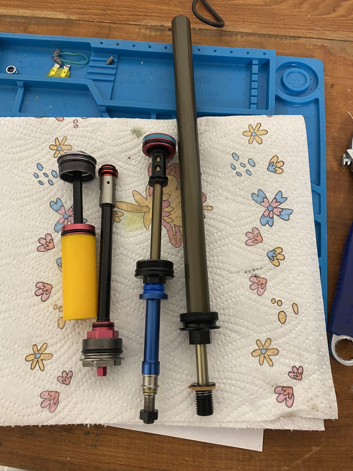

Und woher bekommt das Band wo im Tauchrohr ist ?

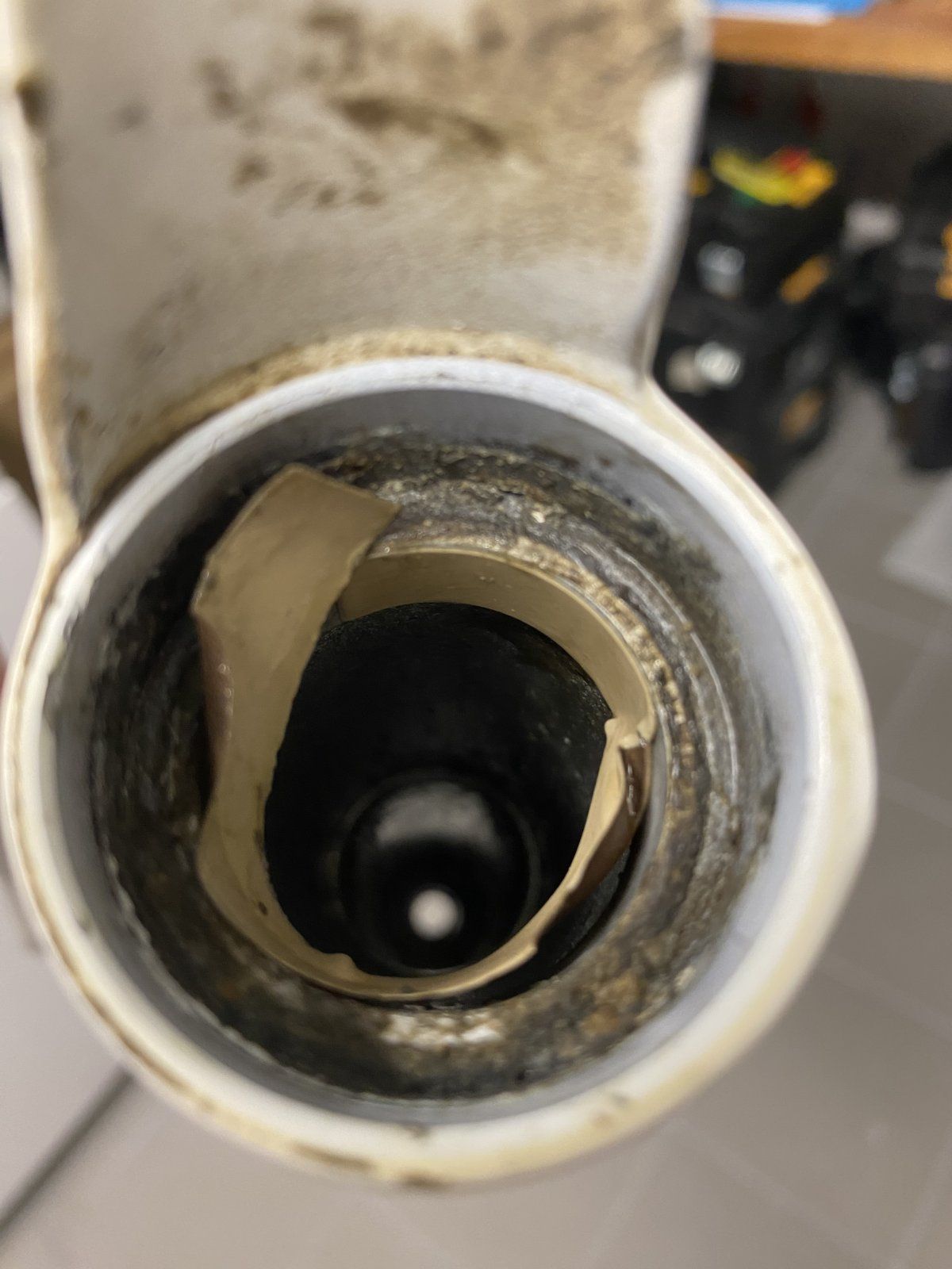

Ich würde ja sagen das ist kein Band, sondern die Gleitbeschichtung der oberen Führungsbuchse.
Weiter unten ist noch so eine eingepresste Buchse drin, wenn man die Gabel schon so weit zerlegt hat, gehören alle diese Gleitbuchsen ausgetauscht.

Danke , hast du noch ein Tipp woher man die Gleitbuchsen bekommt ?

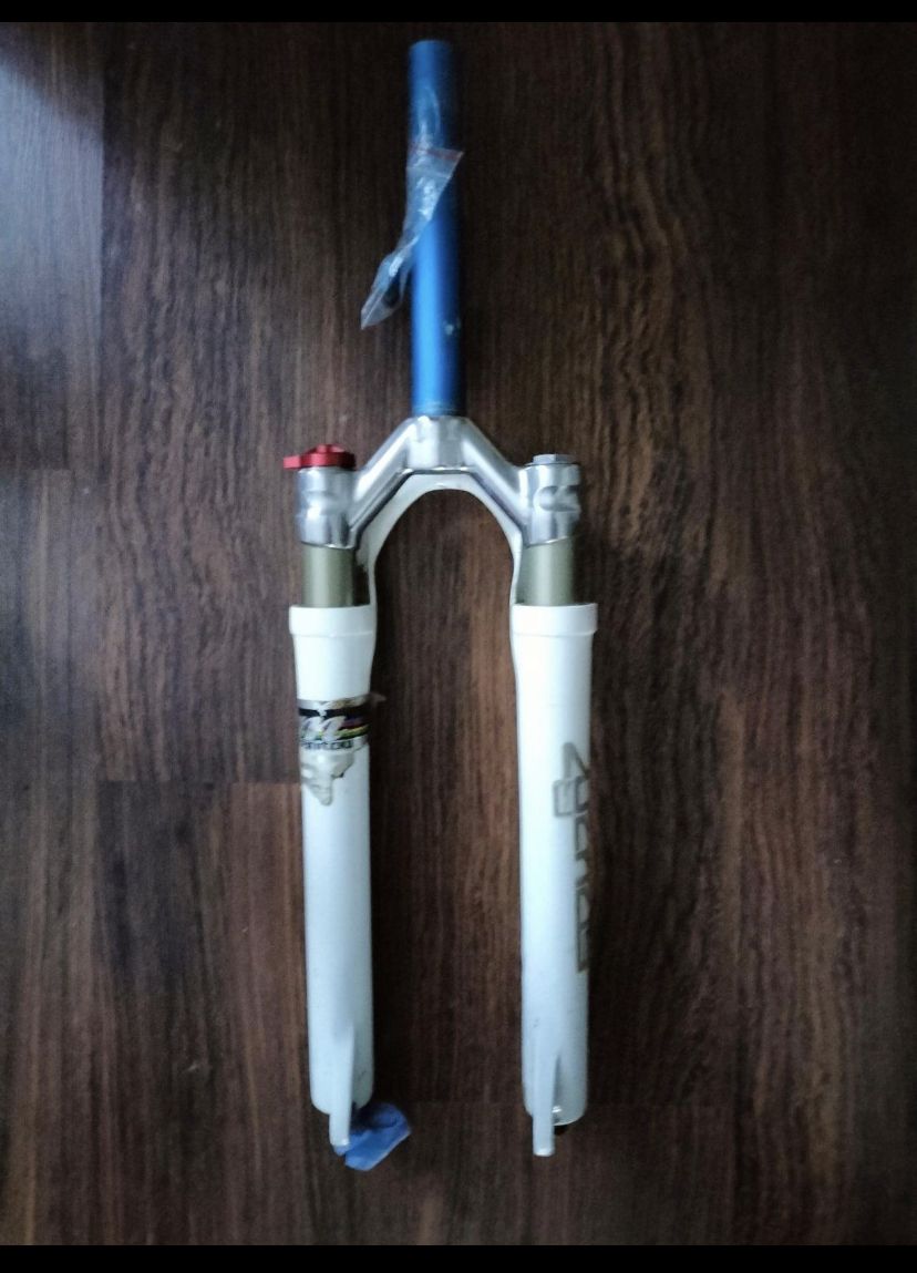

Leider nicht fündig geworden . Kannst du mir evtl helfen welche R7 es genau ist ? Steht 08 drauf aber die ServiceManuel von 2008 ist nicht passend da bei dieser das Ventil unten ist.
Wegen den Lagern kann man das Gleitband nicht durch was anderes erstzen ? Die Gabel ist für mein Drittbike in der Stadt und will nicht ewig viel investieren ..

das "Gleitband" ist eine Beschichtung von Metallringen. Da müssen defintiv neue Buchsen eingebaut werden! Ohne Spezialwerkzeug wird das auch kaum möglich sein.
