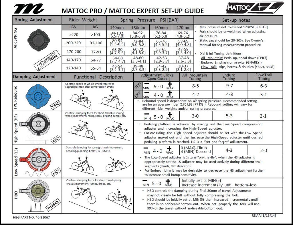

Meiner Erfahrung nach kann man mit IRT etwas mehr SAG fahren als bei anderen Federgabeln. Die empfohlenen Drücke im Manual waren für mich auch zu hoch.
Wenn das Volumen Hauptkammer : IRT ungefähr bei 2 : 1 liegt dann würde ich jetzt grob sagen dass man für jedes psi, dass man aus der Hauptkammer raus nimmt ungefähr 2 psi in das IRT zusätzlich rein macht, um ungefähr die selbe Luft in der Gabel und somit ungefähr die selbe Kraft am Ende des Federwegs zu haben.
Wenn du jetzt mit der Federwegsausnutzung zufrieden bist und ausgehend vom 70 / 80 Setup würde ich dir dann empfehlen mal mit 70-15=55 / 80+2*15=110 zu starten, wenn du das IRT im Sinne des Erfinders verwenden willst.
... nur als kleine Anmerkung - viele haben auch gute Erfahrungen mit einem kleineren Differenz-Verhältnis als 1:2 gemacht. In der Manitou-Tabelle bewegen sich die vorgeschlagenen Werte bei Faktoren von ca. 1:1,5 bis zu 1:2.
Bei größerem Hub wird eher ein niedrigerer Faktor vorgeschlagen was auch logisch ist, da hier ein größeres Volumen zur Kompression zur Verfügung steht bis die IRT-Kammer komprimiert wird.
