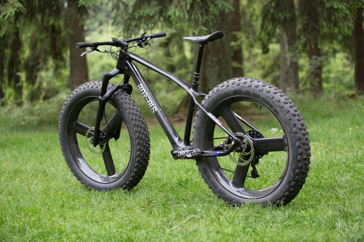

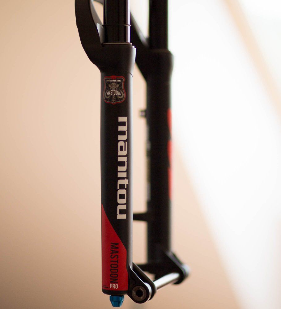

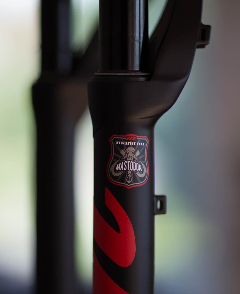

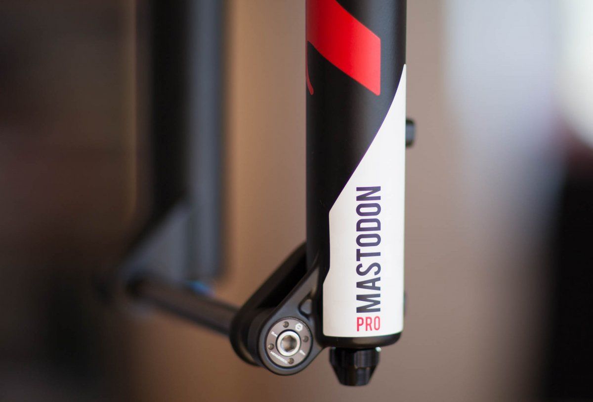

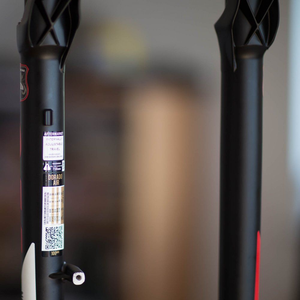

Erst mal ein paar Bilder der Mastodon Pro STD in 100mm.
Gewicht mit gekürztem Steuerrohr inkl. Steckachse: 2245g
Reifenfreiheit bei Maxxis Minion FBR 4.8 -> kein Problem
Der Packung liegen auch Aufkleber in grau bei, falls jemand das Rot nicht mag.
Die Gabel wirkt im Vergleich zur Bluto unglaublich breit, der 4.8er Reifen wirkt darin fast verloren. In der Hand fühlt sich die Gabel sehr steif an, aber man spürt auch das Mehrgewicht. Die Steckachse ist etwas gewöhnungsbedürftig, man sollte aber in der Praxis damit klarkommen.

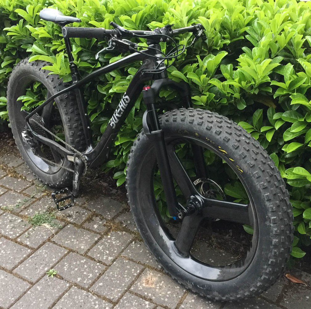

Hier die Gabel im eingebauten Zustand (hab die roten und weißen Aufkleber gleich abgemacht, ließen sich leicht ablösen):
Was bei einer kleinen Proberunde sofort aufgefallen ist:
  • Das Ansprechverhalten wirkt deutlich feiner als bei der Bluto, das kann aber möglicherweise täuschen, weil sie ganz neu ist und die Bluto schon eine Weile im Einsatz war.

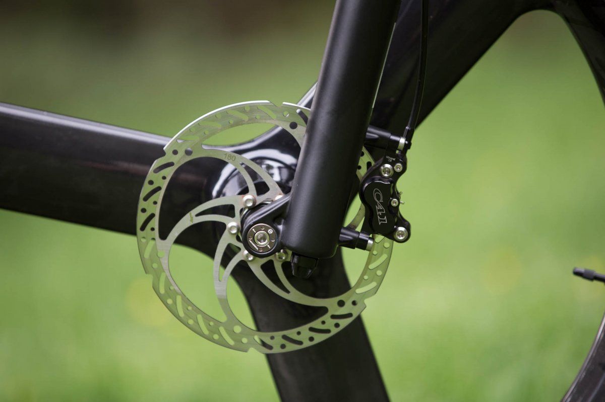

  • Die Bremse beißt gefühlt doppelt so stark zu wie vorher. Wo sich die Bluto unter der Direttissima deutlich verwunden hat, wird hier einfach lässig ein Nose-Wheelie ausgelöst. Dabei fühlt sich der Vorderwagen sehr schön steif an. So hab ich mir das vorgestellt. Mal gespannt wie das im Gelände ist... Die Mastodon hat einen PM-Sockel für 180er Scheibe, bei der Bluto musste ich einen Adapter von 160 auf 180mm verwenden.
  • die Gabel geht mit ihrer oberen Gabelbrücke nur knapp am Rahmen vorbei, okay es sind mehr als 5mm Platz dazwischen, aber wer mit der Gabel liebäugelt, sollte schauen, dass der eigene Rahmen genug Freigängigkeit bietet. Es ist deutlich knapper als bei der Bluto.
  • die Gabel fügt sich optimal ein in die Optik des Bikes. Die breite Bauform und die sichtbar dickeren Standrohre passen prima zum fetten Bike.

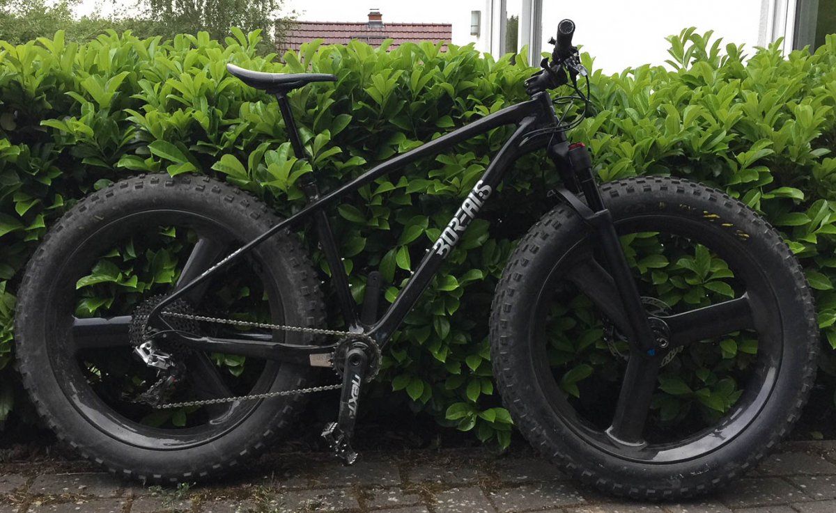

Voilà, ich war gestern im Wald und hab bei der Jungfernfahrt ein paar Bilder gemacht, von vorne war auch dabei :-)
Ansicht von hinten:
Ansicht von vorne:
endlich ohne Adapter, dank Postmount 180
Rippengebilde auf der Rückseite wird bestimmt viel Dreck einsammeln mit der Zeit. Schon mal Zahnstocher bereitlegen... :-)
Fahrbericht folgt...

Erster Fahrbericht
Soo, gestern mal das Batbike auf die hohe Wurzel getreten... Die Gabel ist so schwer, dass man den Uphill kaum noch schafft... nur Spaß... ich habe die 400g Mehrgewicht gar nicht gemerkt, da sind die Schwankungen in der Tagesform deutlich ausgeprägter! Wer also wegen des Mehrgewichts hadert, vergesst es, die zusätzliche Performance und Steifigkeit sind viel mehr wert als die paar Gramm Mehrgewicht.
Schon beim Uphill und in der Ebene fühlt sich die Gabel gut an. Die Lenkung arbeitet präzise und es gibt eine gute Rückmeldung über den Untergrund. Dass die Bremse viel definierter anspricht als vorher, habe ich ja schon angesprochen.
Dann oben die Sattelstütze versenkt und downhill! Die Abfahrt von der hohen Wurzel ist schnell und teilweile mit dicken Steinen gepflastert. Ich mit Vollgas und offener Bremse drüber. Wow, das ist ja schon fast Enduro :) Zusammen mit den 4.8er Maxxis donnert die Fuhre über alles drüber. Was witzig ist: Plötzlich fällt auf, dass der Hinterbau nur durch den Reifen gefedert ist und dort keine weiteren Federelemente vorhanden sind. Am Ende des Downhills freut man sich dann erneut an der herrlichen Bremsleistung. Die Steifigkeit der Gabel gibt stets ein feines Sicherheitsgefühl.
Dann den kurzen Gegenanstieg hoch zum Schläferskopf... Hier beginnt der Gravity Trail. Ich fahre hier schon regelmäßig mit dem Fatbike runter, aber so richtig zuhause fühlt sich der Dicke mit der Bluto hier nie. Mit der Mastodon mutiert das Bike zwar nicht gleich zum Freerider, aber plötzlich sind die wilden Steinfelder am Anfang nur noch halb so wild und vor allem die Landung der Sprünge ist deutlich sanfter und satter. Keine Angst mehr vor Durchschlägen und kein gefühltes Verdrehen der Gabel mehr beim Aufkommen. Die Mastodon scheint eine schöne Progression zu haben, mit feinem Ansprechen zu Beginn des Federwegs und mit Durchschlagschutz am Ende. Sehr harmonisch. Auf einem Hardtail-Fatbike liegt es nun am Fahrer, durch gute Beinarbeit die fehlende Hinterbaufederung auszugleichen. Denn die Manöver, die man nun fährt, sind automatisch einen Nummer krasser als vorher. Das höhere Tempo manifestiert sich in mehr Geräuschen, die wohl von schlagenden Bowdenzügen oder der Kette kommen.
Was ist negativ?
  • Das Gewicht natürlich, aber das geht meiner Meinung nach für die Steifigkeit und die Dimension der Gabel in Ordnung, von nix kommt nix.
  • Die Zugführung "hinten herum" führt zu einer merkwürdigen Bremszugführung, wenn man Pech hat, muss man sogar eine längere Bremsleitung verlegen.
  • Die Handhabung der Hexlock Achse, unter normalen Umständen unproblematisch, aber wenn man gerade mal nur eine Hand frei hat, ist es etwas fummelig. Es ist nicht möglich, die Achse mit nur einer Hand hinein zu schrauben. Aber wenn sie mal drin ist, macht die Achse die Gabel schön steif und die Optik ist auch sehr aufgeräumt.
  • ausladenden obere Gabelbrücke und Tauchrohre: Die Gabelbrücke könnte an manchen Rahmen anstoßen. Und die Tauchrohre könnten im engen felsigen Gelände etwas sperrig sein bzw. Spuren von Felskontakt davontragen.
  • die Rippenstruktur auf der Rückseite der unteren Gabelbrücke sammelt wahrscheinlich ohne Ende Dreck ein und muss regelmäßig gereinigt werden, wenn man nicht noch mehr Gewicht mitschleppen will :) auf der anderen Seite bildet die Form der Gabelbrücke eine Art Mini-Schutzblech, das zusammen mit der nach hinten versetzten Position der Brücke möglicherweise etwas Flug-Schmutz vom Fahrer fern halten könnte.
  • die 100mm Version lässt sich nur auf 80mm umbauen und nicht auf 120mm.
Fazit:
Eine sehr überzeugende Gabel. Schönes Ansprechverhalten, tolle Steifigkeit, gute Optik. Für Fatbike-Fahrer, die Ihr Bike gerne enduromäßig bewegen, eine klare Kaufempfehlung. Die Nachteile lassen sich dafür locker in Kauf nehmen.
