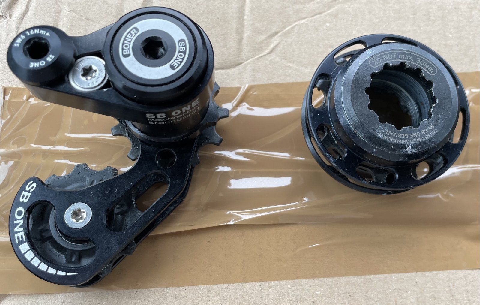

Und der Versuch ist mit https://www.bike-discount.de/de/reverse-components-single-speed-kit-xd (bei XD) gar nicht mal so unendlich teuer, beim Pasta Party entfällt ja zudem der Kettenspanner (da gibt es ja bei Bedarf fürs Crumble irgendwie alles zwischen 10-150 Euro oder so).
Danke für die Info zu den Teilen. Hatte schon bei dir im Aufbau m angeschaut, die Reverse Teile fand ich auch optisch am besten, alternativ SB One was aber sehr teuer für ein Experiment ist.

Hinten das 14, vorne 30. 28 habe ich auch noch, aber noch nicht probiert.

das hier bestellt…. Jetzt fehlt mir noch ein 30T Kettenblatt für meine E13 Kurbel und Zeit für den Umbau….
Sehr cool! Ich bin regelrecht entsetzt, wieviel tatsächlich mit nur einem Gang möglich ist, man ist irgendwie völlig verweichlicht in den vergangenen Jahren. Und dabei hab ich noch auf Singlespeed (Mifa-Klappfahrrad, damit Wheelie ist bester Wheelie) das Radfahren erlernt 8-)

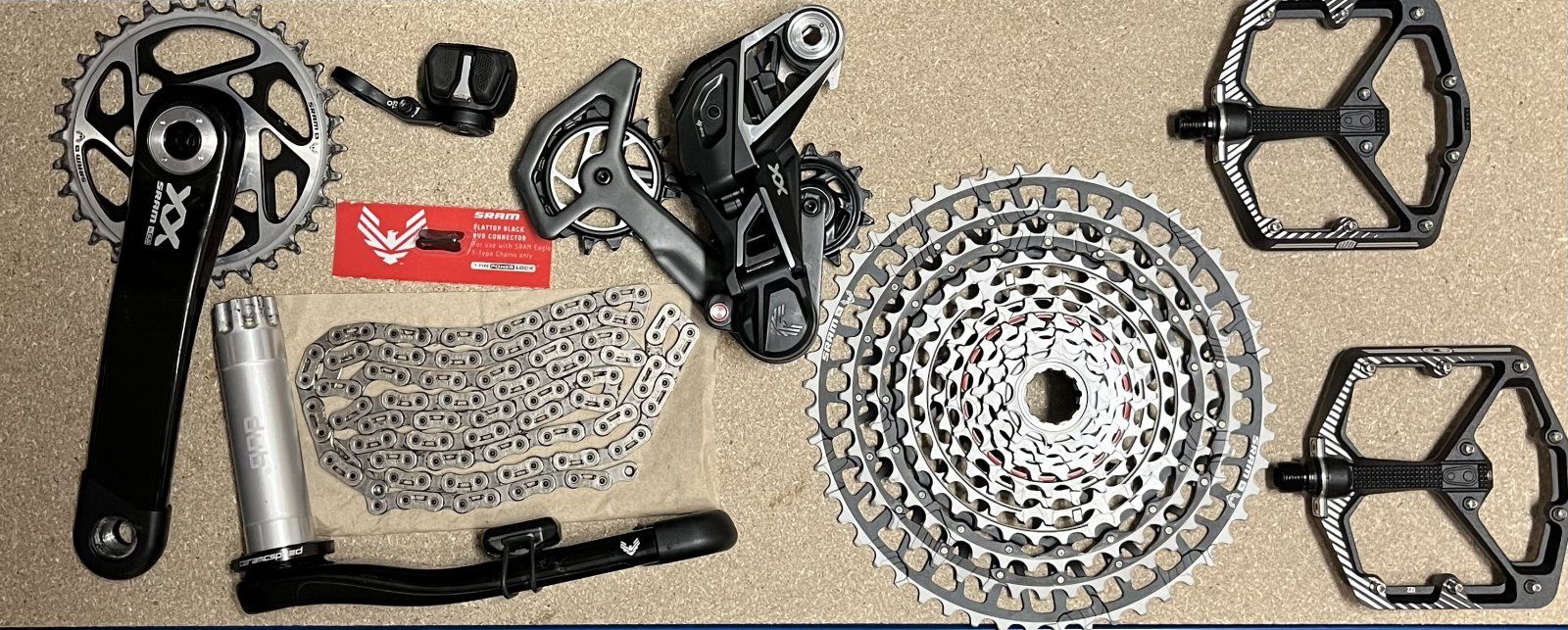

So, heute mal was zum geplanten Antrieb.
Kurbel, Kettenblatt (32), Kette, Schaltwerk und Kassette werden Transmission XX SL. Ich halte den Kram jetzt nicht für die wichtigste Erfindung seit dem Rad selbst, aber es funktioniert ganz nett. Easy einzurichten, kaum Nachjustierung nötig und schalten unter Last ist ein Traum.
Über die Preise muss man nicht reden, bisher hatte ich das Glück, dass ich kein Schaltwerk oder eine Kassette ersetzen musste. 7 GX oder so zum Preis von einem XX SL ist schon bitter (oder die Kette, ich habe beim SSP die PC1 für rund 11 Euro, hier werden irgendwas um die 110 aufgerufen, ob sie soviel haltbarer ist wag ich arg zu bezweifeln). Plus natürlich der Zwang zu UDH oder zumindest T-Type ready, weshalb es mit dem Rahmen auch noch etwas dauern wird. Sollte SOUR Probleme bei den T-Type Dropouts bekommen muss ich nochmal umdisponieren. Beim Pasta Party würde ich (falls mal auf Schaltung umgebaut) sowieso eher wieder einen wilden Mix machen, also z.B. GX Schaltwerk mit X0 Kassette/Kette etc., was eben funktioniert und haltbar ist.
Die Pedale werden wie beim Pasta Party die Crankbrothers Stamp 7, ich fahre mittlerweile auch kaum noch Klickpedale nachdem ich jahrelang auf jedem Rad nichts anderes gefahren bin. Irgendwie stimmt momentan die Verbindung von aktuellen Flats und meinen Füßen, also passt das.
Tretlager wird Chris King, momentan mag ich die einfach, super gut und vollumfänglich zu warten, haltbar und maximal unauffällig im laufenden Betrieb.

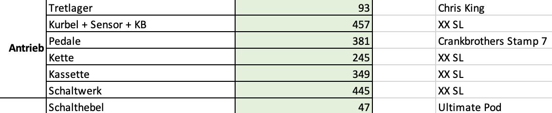

Für die Fans der Gewichte (ich erfasse die übrigens schon allein deshalb bei jedem Teil und mit Bild, da ich kaum je was bei Kleinanzeigen verkauft habe, wo nicht die Frage kam, was es wiegt...), Schaltgruppe landet komplett bei rund 1550g. Beim Gesamtgewicht würde ich momentan mit um die 12kg rechnen, aber das Rahmengewicht ist ja immer noch ein Überraschungsei.

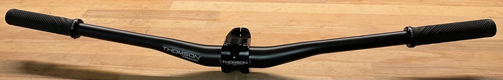

So, der Rahmen ist immer noch nicht in Sicht, aber das Cockpit steht schonmal...
Bei einem rustikalen Stahl-Bike wie dem Crumble macht man mit einem Thomson Lenker/Vorbau Mix sicher nichts verkehrt.
Der Lenker ist noch ungekürzt mit 800mm, da arbeite ich mich stückweise voran, üblicherweise lande ich komfortabel bei 760mm. Griffe werden dann wie immer die Lizard Skins Lock-On Griffe.

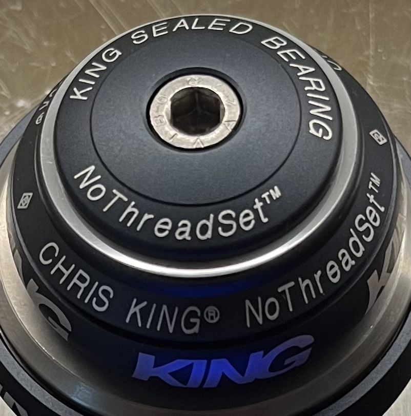

Auch sehr bewährt und daher erneut erste Wahl, ein Steuersatz von Chris King.
Gewichte (Steuersatz dürfte mit Spacern um die 170g landen) sind dann:
Nicht gerade leicht, aber sehr solider Kram. Es folgen irgendwann die Bremsen :)

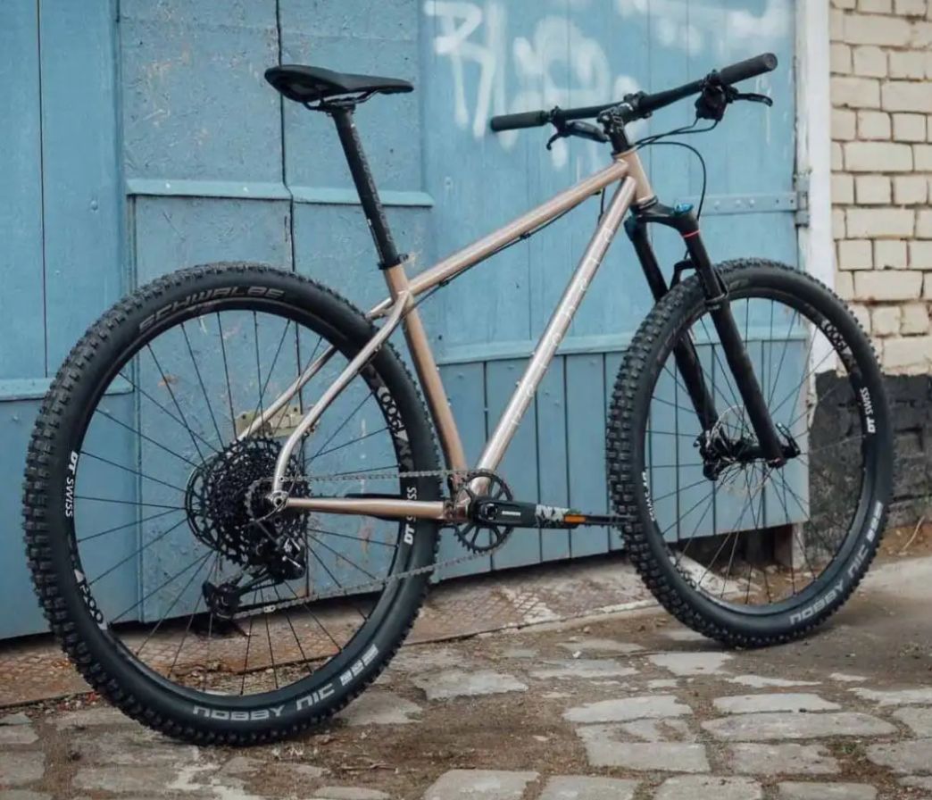

Nun, wie oben als Update erwähnt wird es jetzt ein Roost. Hintergründe in Kürze:
• im Kern ist die T-Type readyness von Sour für mich noch im unklaren und ich brauch doch recht schnell mal mal was für die Trails, mein Cervelo ist demontiert und das Pasta Party will ich erstmal auf SSP belassen
• das sehr tolle Pasta Party ist nicht t-type ready, ich merke aber durch die laufenden Fahrten, dass es eine große Bandbreite abdecken könnte, also muss da eben bei Bedarf eine AXS oder mechanische Schaltung ran. Also im Prinzip kann man sagen, Sour haben das Pasta Party so gut konzipiert, dass es des Crumbles im Fuhrpark nicht mehr bedarf :)
Warum das Roost? Ich hatte im Pasta Party Aufbauthread meine Erfahrungen mit einer 100er Gabel geschildert, 120er wäre ja auch noch möglich, aber so richtig hart irgendwo reinstürzen würde ich mich damit auch nicht wollen. Also habe ich mal nach einem etwas individuellerem Bike geschaut und irgendwie finde ich das Roost witzig, es wäre auch mein erstes Mullet.
Roost kann 120-160mm Gabeln vertragen
Roost ist 73er Tretlager,
Roost ist Boost Standard
Roost hat (im Gegensatz zum Crumble) außenverlegte Züge
Bis auf die meisten Teile der Transmission Gruppe oben kann ich alles aus meinem Bestand verwenden. Die ursprünglich fürs Crumble geplanten Laufräder kommen ans Pasta Party, robuste Crossmax (wenn auch nicht als 27,5 für hinten vorhanden) habe ich noch da. Die Gabel mit 130 und die Dropper mit 31,6 passen ebenso wie das gesamte Cockpit, das Innenlager, der Steuersatz und die sowieso noch zu erwähnenden Bremsen und Kleinteile.

Echt cool.
Mit dem Roost hatte ich auch schon geliebäugelt 😍
Leider nicht mit 29er Hinterrad🙈
Gratuliere. Der Rahmen ist echt wunderschön😍
Echt cool.
Yeah, der fetzt schon, je öfter ich den sehe. Zum 29er: Steve von hardtail party hat es in dem Video oben probiert und bekommt zumindest ein 29x2,3 nicht rein, mal ungeachtet dessen, was das mit der Geometrie machen würde. Mal schauen, ich glaube die kleinen Räder hinter fetzen, ich hab da schon ein paar Kurven vor meinem inneren Auge 8-)
