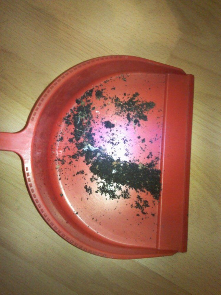

Hat jemand Empfehlung für ein Kettenöl, was nicht penetrant riecht? Ich stell mein Rad größtenteils in der Wohnung ab, und der "Dynamic Kettenschmierstoff" (Testsieger hier, Kauftipp dort) stinkt so ziemlich wie eine ganze Autowerkstatt... das rieche ich sogar noch teilweise während des Fahrens (oder ich bin inzwischen so geschädigt von den Dämpfen, dass ich mir das einbilde ;)).
Wirklich sauber bleibt die Kette damit auch nicht, obwohl das Zeug schon ziemlich dünnflüssig ist, und ich die Kette nicht direkt vor dem Fahren schmiere, sondern eher danach, und sie dann noch mehrmals durch einen Lappen ziehe, um das äußere Öl zu entfernen.
Das Bild unten was das Resultat nach einer einzigen Ausfahrt im Trockenen; nur mit der Bürste abgeschrubbt, die Zwischenräume bleiben da natürlich immer noch etwas versifft.
Davor hatte ich ein irgendeine Tube aus dem Supermarkt (Prophete?). War viel dickflüssiger, gefühlt auch nicht dreckiger, aber geruchslos.
Weniger Siffe wär natürlich auch schön, aber gut, man kann nicht alles haben. Wurde ja hier zur Genüge besprochen. Mehr solls aber keinesfalls werden (Rohloff?).

Dynamic riecht wirklich heftig. :D
Geruchsneutral sind auf jeden Fall Rohloff und das weiße FinishLine (ceramic). Rohloff schmiert gut, aber klebrig. Das synthetische FinishLine Ceramic ist ein guter und geruchsloser Allrounder.
