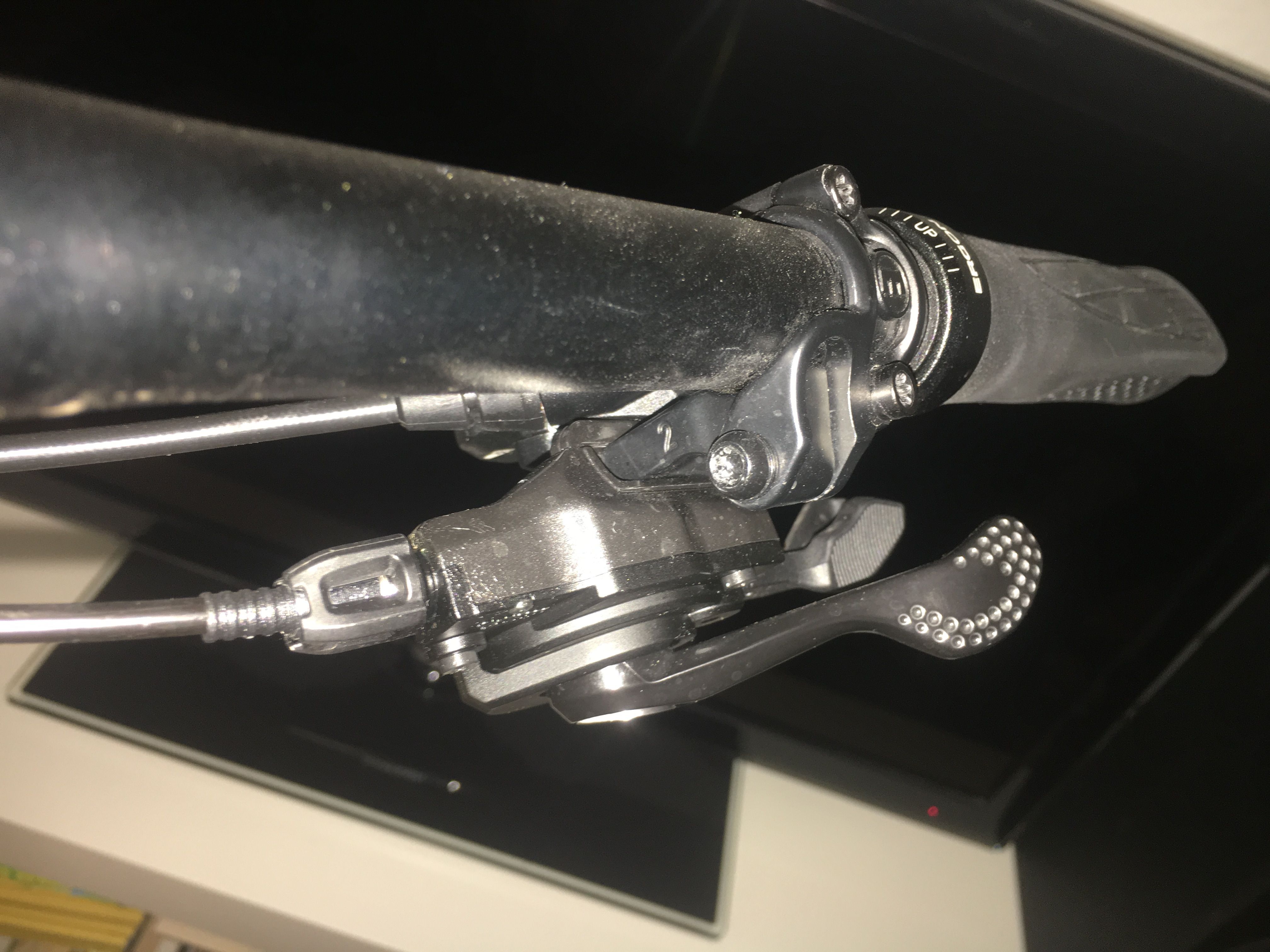

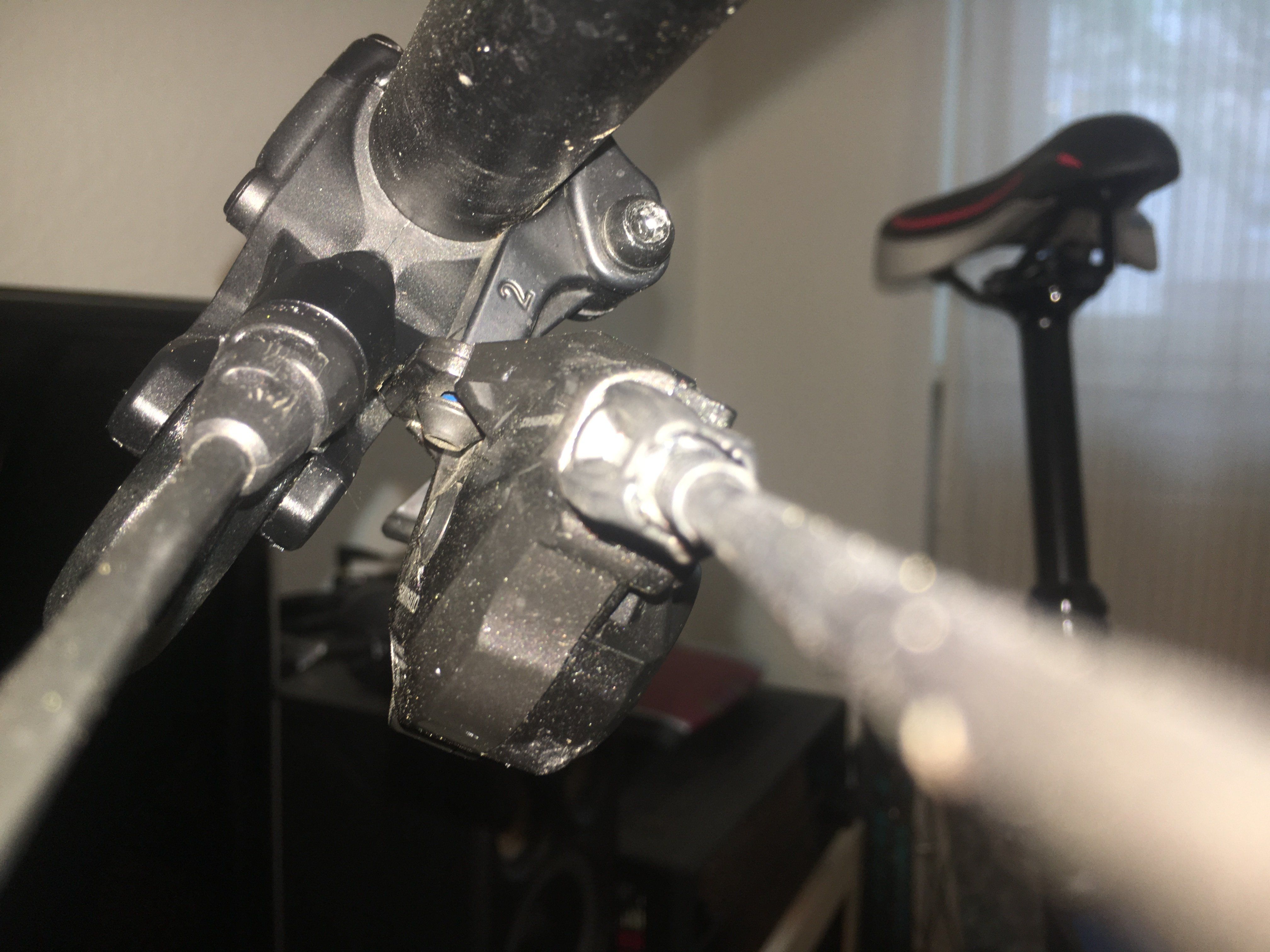

Hallo zusammen,
ich habe, denke ich alles hier gelesen und bin trotzdem nicht schlauer! Ich möchte einen XTR 11-fach Schalter mit meinem Magura Bremshebel kombinieren. Aber bitte, wie soll das gehen? Bei dem Umrüstkit müsste doch auch ein anderer Deckel für den Shifter enthalten sein. Oder bin ich mit meinen fast 60 Jahren schon zu doof, das zu erkennen?

Danke! Aber, was ist mit der Halterung an dem Shifterdeckel, der für Shimanobremshebel gedacht ist? Der passt da doch nicht!
Habe mal versucht, das für dich an meinem Bike einzufangen.
Habe aber nen XT 11-Fach Hebel.
Der Kopf von Ausleger Nr. 2 aus dem Set wird mit dem Hebel verschraubt. Das Shimano-Geraffel muss weg.

@bumbklaatt Vielen lieben Dank! Ich hatte vorher eben noch Zweifel, weil das Shimano-Geraffel nicht so einfach zu entfernen war. Die Schraube war gegen ganz herausschrauben gesichert. Jetzt habe ich sie aber abbekommen!
