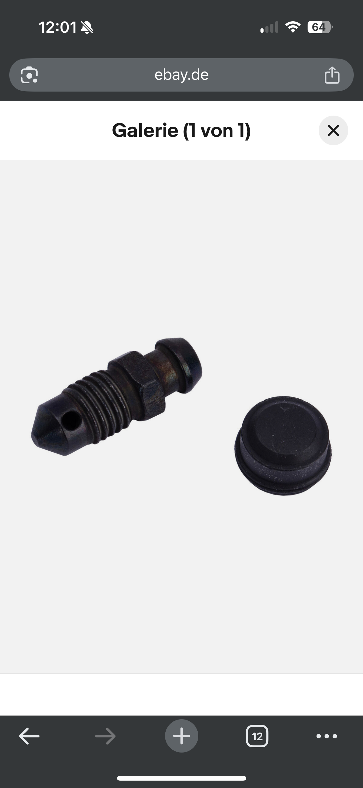

Hey Leute,
Ich habe die Tage nun zum ersten mal meine Mt7 entlüftet und muss sagen ich war ziemlich genervt danach. Ich hatte bisher nur Erfahrungen mit Sram und Shimano und war anscheinen sehr verwöhnt mit den Ventilschrauben am Sattel der beiden Hersteller. Natürlich funktioniert das alles auch so mit einer normalen Verschlussschraube, jedoch nervt mich die Sauerei dabei doch sehr. Nach einigem googlen bin ich jetzt auf eine mögliche Comfortlösung gestoßen, bin mir aber nicht sicher ob das auch so funktioniert oder ob ich mir da was vormache. Es gibt nämlich Ventilschrauben ganz in der Art wie Shimano das macht.
Nun meine Frage:
Hat das schon jemand ausprobiert und kann mir seine Erfahrungen teilen?
Wenn Luft ungünstig im Nehmer ist, wirst du um einen Full Bleed nicht herumkommen.
Würde mich also auch über Erfahrungen freuen. Bin bei meinen bremsen sehr penibel was Druckpunkt anbelangt.
Edith: Wurde hier schonmal diskutiert: https://www.mtb-news.de/forum/t/entlueftungsventil-an-magura-mt-sattel-nachruesten.991217/
Dann sind meine 3 bremsanlagen einzigartig. Eine richtig gute Entlüftung bekommt man nur am Hebel hin. Eben wegen dieser Problematik mit der Schraube. Ich benutze diese nur zum Wechsel.
Dabei hebe ich den Nehmer über den Geber. Es gibt weniger sauerrei. Aber dann zieht sich eben auch Luft ins System...
