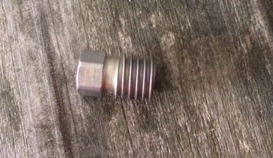

Das ist interessant! Laut Magura können an der MT2 nur die Niederdruckleitungen verbaut werden, danach hatte ich in deren Forum explizit gefragt. Kann man ganz normal andere Leitungen verbauen???
Auf die verbauten Nippel der MT2 passen passt der Hochdruckschlauch nicht.
Ich hatte aber noch eine Leitung samt aufgepresstem Nippel von einer MT7 übrig.
Am Geber habe ich auch die Verschraubung, Olive und dieses Insert was bei der MT7 als Ersatzteil dabei lag, verbaut.
Funktioniert bestens. Die Gewinde am Geber und am Sattel sind jedenfalls die gleichen wie bei meiner MT7 und MT5.
Bilder sagen mehr wie 1000 Worte. links oben: original verbauter Schlauch und Nippel
oben Mitte: Hochdruck und Niederdruckschlauch (MT7 Und MT2)
oben rechtes: Verbaute Verschraubung für den Hochdruckschlauch
unten links: Hochdruckschlauch mit verpresstem Fitting der MT7
unten rechts: Original Nippel und original Schlauch der MT2

hab gerade gesehen das ich auf Bild 3 die falsche Überwurfmutter vom Geber fotografiert habe.
Richtig ist diese hier. Also die die serienmäßig in der MT2 verbaut ist.
