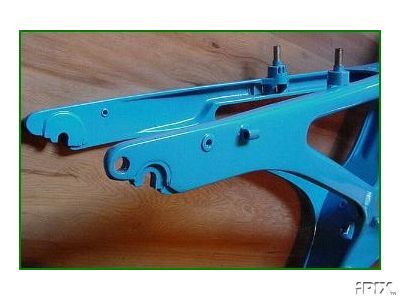

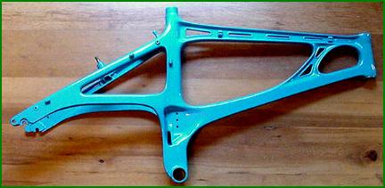

tauchrohre, pedale, vorbau (easton) werden gegossen und/oder gefräst. vor langer, langer zeit gab es mal gegossene rr-rahmen aus magnesium, die sahen(meiner meinung nach) schei$$e aus, da die "rohre" nicht rund, sonder H-profile waren. dadurch waren die rahmen weder leicht, noch schön...
