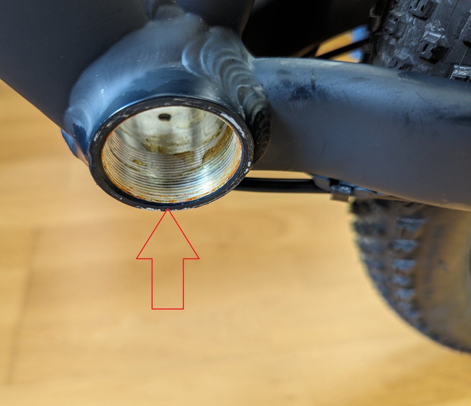

-Das Innenlagerrohr wurde auf beiden Seiten nicht plangefräst, siehe hierzu bitte das angehängte Foto. Gemäß dem Video
ab Minute 32 scheint das aber notwendig zu sein (das eingesetzte Werkzeug beinhaltet auch einen Gewindeschneider).

-Ist es ein MUSS, das Innenlagerrohr planzufräsen oder ist es in Ordnung das Innenlager so zu verbauen wie auf dem Foto zu sehen ist?

Bei Kompletträdern liefert der Hersteller das Tretlager sicher nicht einzeln. Es ist kein Muss, das das Tretlagergehäuse nochmal plangefräst wird. Wie sollte eine nicht zentrierte Felge Einfluss auf die Lage der Bremsscheibe haben? "Unplane" Bremsscheibenaufnahmen kommen vor, sind aber höchst selten.

Tretlager fräst man eigentlich nur nach, wenns Probleme macht.
D.h. es ist kein Muss dass das Innenlagerrohr plangefräst ist; oder meinst du das Gewinde?

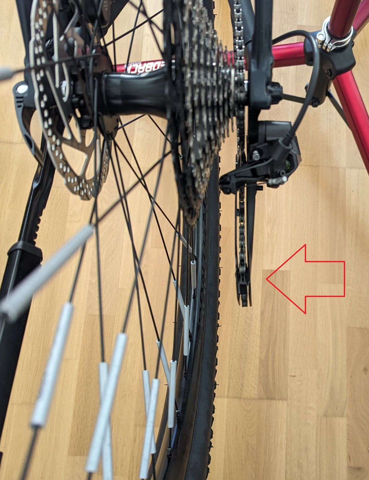

Kann bitte jemand außerdem einen Blick auf das Schaltwerk (XT M8100) im hier angehängten Foto werfen; ist das normal, dass die beiden Platten des Schaltwerks so schief aussehen?

Wenn du plangefräßt hast, kannst du nen 2,5mm Aluspacer von Sram nehmen, der arbeitet nicht.
Planfräßen ist nicht verkehrt, habe ich selber bei allen Rädern gemacht.
Ist es notwendig, oder nicht? Ich will es so haben, also hab ich das gemacht.
