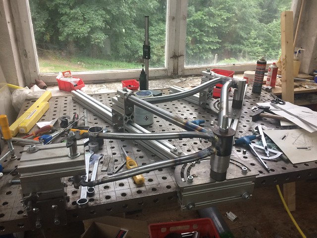

Mal wieder etwas Zeit in der Werkstatt verbringen können.
Ohne Titel by Patrick Laible, auf Flickr
Bevor jemand meckert, die Linke Strebe ist absichtlich 3mm weiter außen...
Die Zeit hat dann noch gereicht, die Lehre für EBB's an zu passen und danach noch einen Teil der Rohre vor zu bereiten und einen teil zu Heften...
Oben Unten
