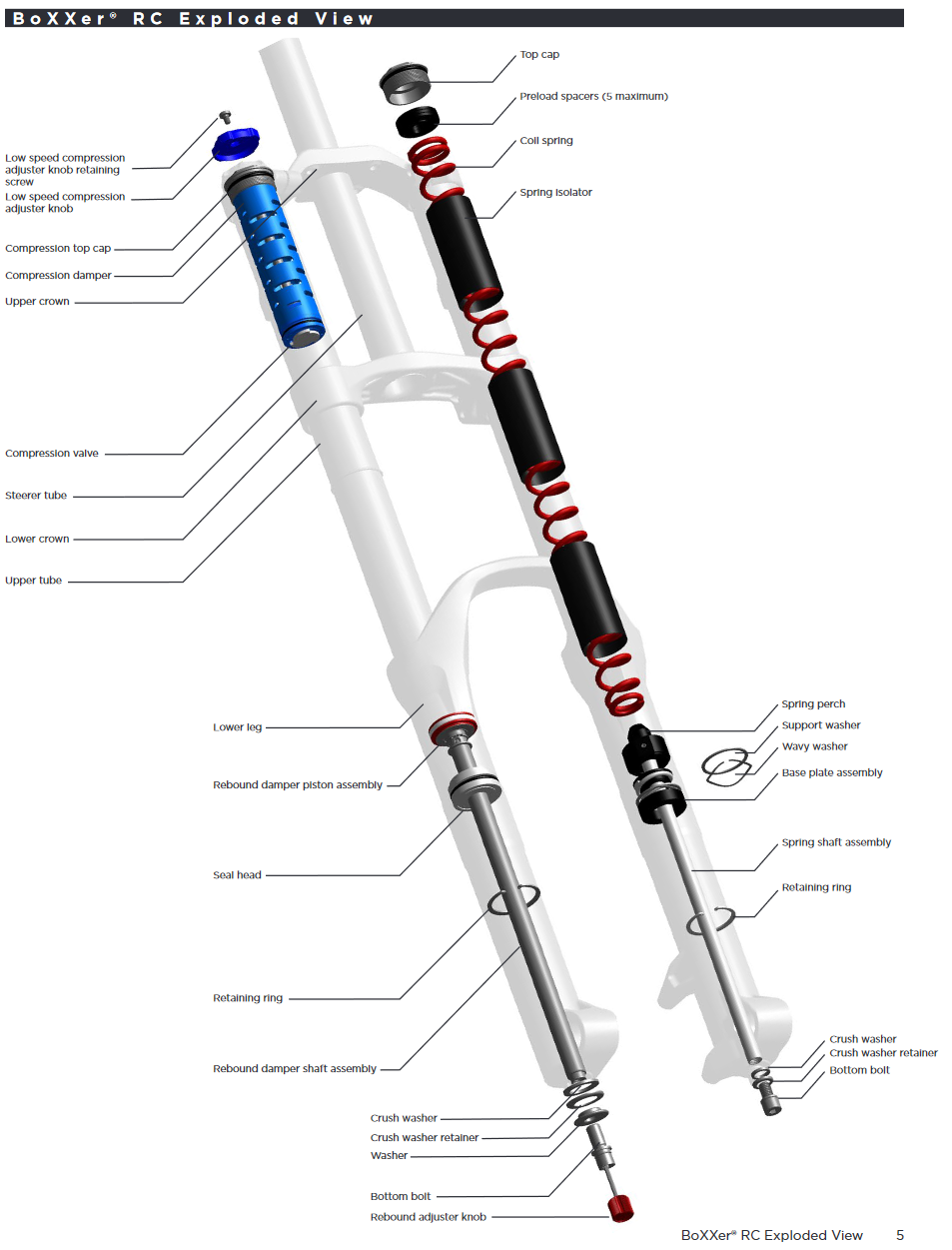

Das heißt dann, du hast eigentlich nichts anders gemacht als auf dem Boxxer Coil Bild hier, nur eben mit dem normalen Airshaft? Als Spring Perch benutzt du dann den normalen Piston von dem Schaft, oder? Und die Negativfeder hast du mit dem Tellerfedern realisiert? Was hast du noch an dem Sealhead geändert? Fotos würde mich auch interessieren :). Danke schon mal
