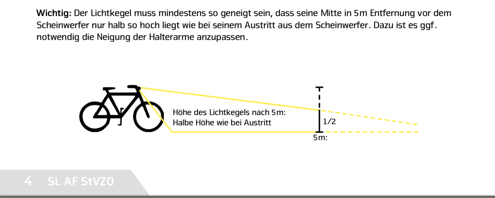

Keine Ahnung wofür Du eine Lupine kaufst. ich hab die gekauft, um gut in der Dunkelheit zu sehen. Nach Handbuch eingestellt, macht die ABL Reichweite viel zu gering. Und alle wissen das, nicht umsonst ist die Lampe auf Werbefotos zu hoch eigestellt.
Das ist schon richtig, weil das Handbuch die alte Einstellung nach früherer StVZO-Vorschrift zeigt.
Nach neuerer Vorschrift muss die Lampe so eingestellt sein, daß die HD-Grenze deutlich unterhalb der Lampenhöhe ist, damit niemand geblendet wird. Dann passt es auch mit der Reichweite.
Übrigens, auch bei der SL-AF ist die gleiche alte Vorschrift im Handbuch, richtig?
Ich weiss nicht, was im Handbuch drin steht, Ich stell sie einfach so ein, dass sie nicht blendet und da ist die Reichweite hervorragend. Rein von der Reichweite wären auch manche B&M Lampen gut (klingt so als ob Du die für schlechte Lampen halten würdest?), aber Reichweite ist nicht alles. Eigentlich ist das heutezutage das unwichtigste Kriterium überhaupt, weil da die meisten Lampen schon recht gut sind.
Das ist ja auch die alte Quatschregelung, warum die immer noch in Lupine Anleitungen steht ist mir schleierhaft. Bei BUMM und Supernova ist das schon lange durch die aktuelle Regelung ("darf nicht blenden") in den Anleitungen ersetzt worden.

So soll die Lampe nach dem Handbuch eingestellt sein. Die neu StVZO Formulierung ist sagen wir mal so interessant.
