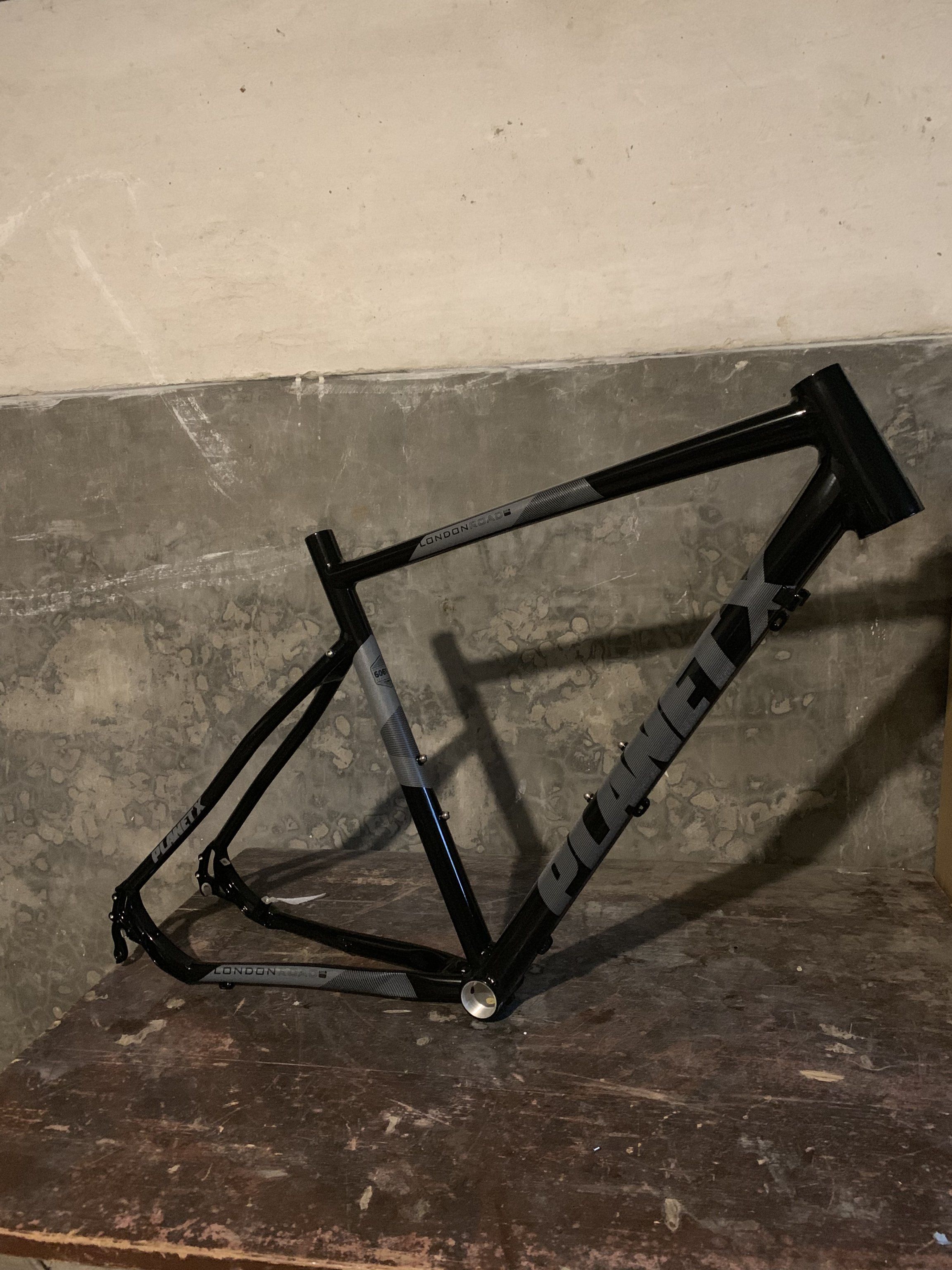

Fangen wir mit der Basis an dem Rahmen.
Es wird ein Planet X London Road SL in Größe medium. Den Rahmen hab ich schon mal für einen Kumpel aufgebaut und das für mich wichtige Gewicht dürfte lt. Hersteller mit 2200g inkl Gabel gering sein. Preis dafür 199€ + 39€ Versand 8-)
Sobald der Rahmen da ist geht es hier dann weiter. Dann brauch ich evtl Hilfe zu Bremse, Schaltung, Laufräder usw.

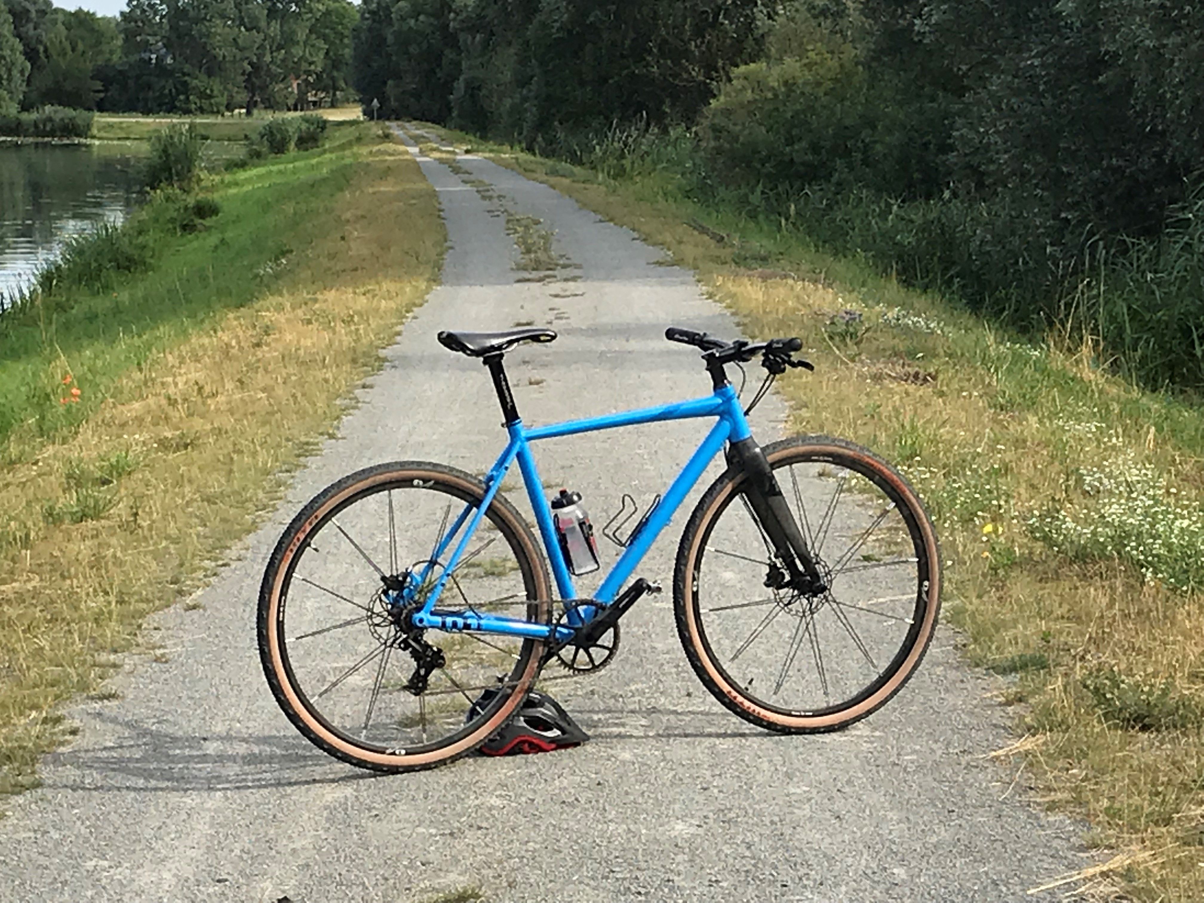

schöne Idee, bin ich mal gespannt... hab mir sowas auch gebaut, nur aus dem Octane One Gridd, das ganze knapp über 8kg und unter 1K€:
Ist soweit ich weiß 7fach?
Ich geh mal von einem Aufbau aus der Restekiste aus? Wo nur die tatsächlich gekauften Teile gerechnet wurden.
PS: eine Teileliste von deinem Bike würde mir helfen :bier:
Ja okay... zur Aufklärung muss gesagt werden das einige Teile (Vorbau/Lenker/Pedalen/Kurbel) aus dem Restelager waren, aber der Rest wie Rahmen/Radsatz/Stütze/Bremse/Schaltung wurden neu erstanden.
Und ja es ist die SRAM DH 7-Fach mit Reverse DH Kassette verbaut, was mit dem 42T Blatt genau das tut was ich will!

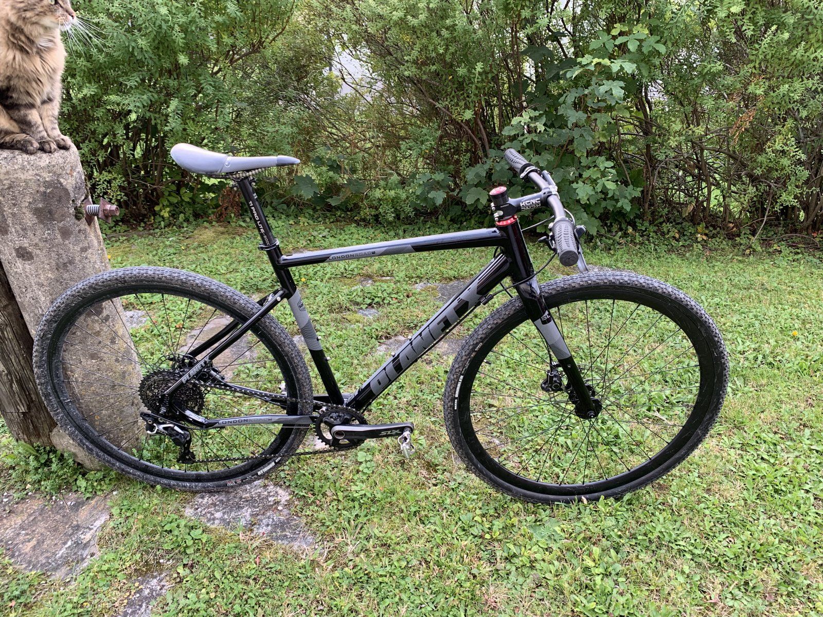

So, es geht weiter. :)

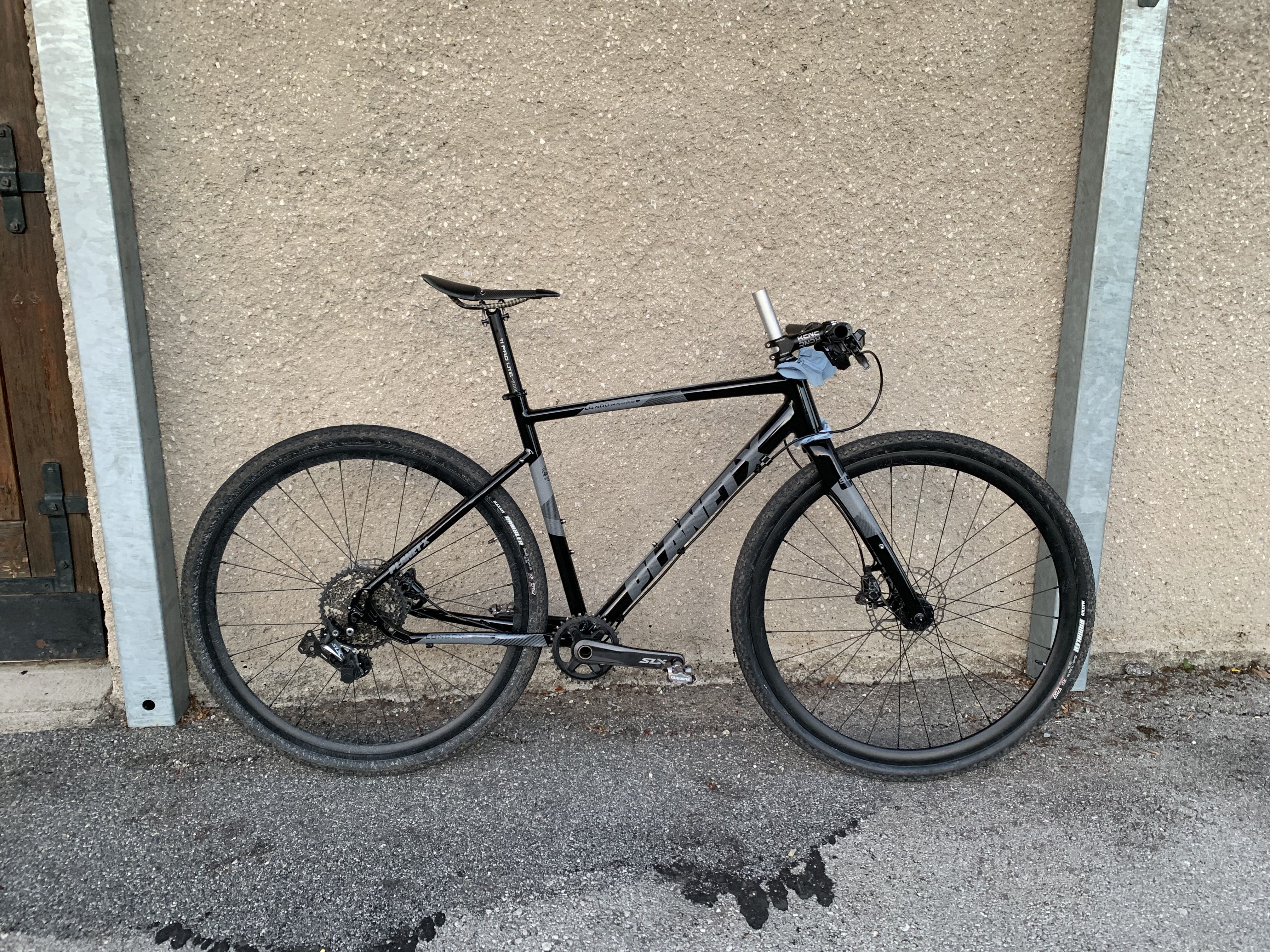

Heute habe ich alle Teile vom Grafix die an das London Road passen montiert.
Es fehlt jetzt noch Kette, Steuersatz, Schaltseil und Bowden.
Prinzipiell möchte ich den Rest der Saison noch nutzen um mit dem Rad noch zu erfahren wo ich am besten tune.
Sehr wahrscheinlich sind aktuell ein 120mm Vorbau und ein breiterer Lenker. Die Laufrädern werden auch getauscht.
Aktueller Stand 9.260g
Welche Bremse wäre den leicht und günstig? Magura MT4 ? Avid Level TLM?
Sieht schnell aus!
Der Lenkwinkel sieht lustig aus so ohne Steuersatz.

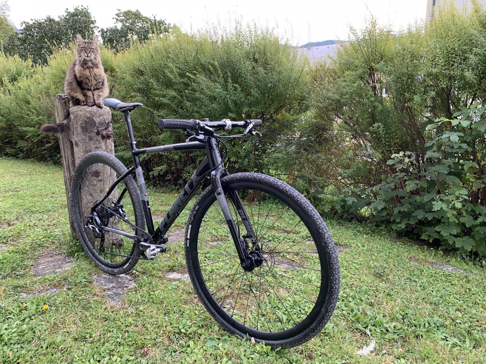

Heute noch Steuersatz und Schaltseile/Bowden montiert und noch eine kurze Testrunde gefahren. Zufälligerweise gleich mal mit neuer Bestzeit bzw Vize KOM :D. Wobei da natürlich das Radl eher weniger dafür kann. Aber lustig wars schon.
Fährt sich schon jetzt gut. Vorbau gehört noch länger und Lenker breiter. Und natürlich Gewicht sparen.
Aktuelles Gewicht und damit Ausgangsbasis 9,62kg.

Das Rad ist schick geworden. :daumen:
Ich bin gespannt wo du beim Gewicht raus kommst.
Hast du noch ein paar mehr Fotos?
