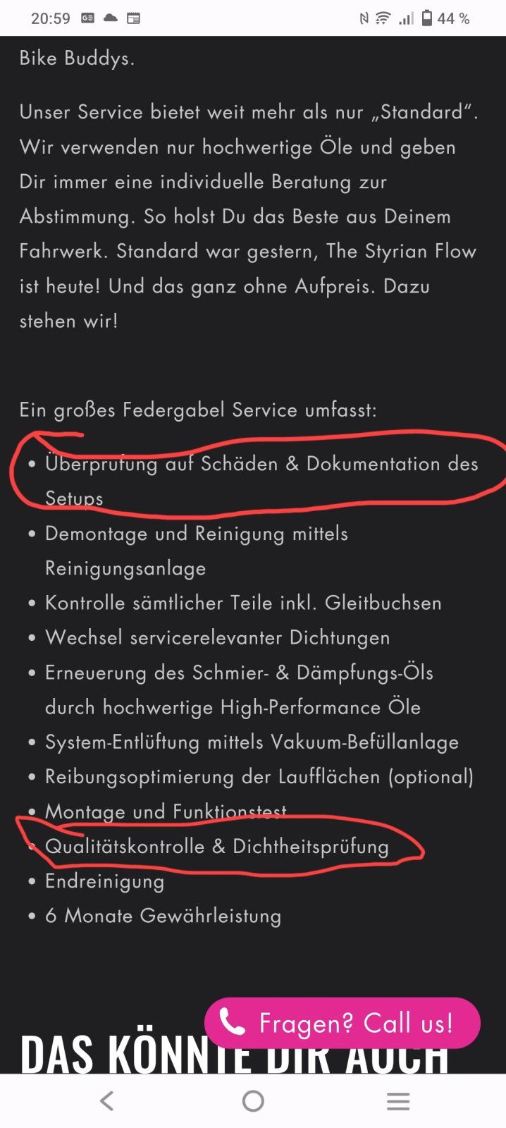

Also es wurde auch eine Reibungsoptimierung der Laufflächen gemacht
Aber was ist dann mit Reibungsoptienirung der Laufflächen Gemeint?Das hat aber alles nix mit den Buchsen zu tun
Ggf. poliert er die Innenfläche der Lufthülse?
Man weiß es nicht...
Dieses kalibrieren der Buchsen... weiss nicht.
Im Prinzip ist es ja ein weiten der Buchsen, damit das Losbrechmoment niedriger wird. Das geschieht ja elleine schon durch das gebrauchen der Gabeln.
Also kalibrieren sich im Prinzip die Buchsen ja mit dem benutzen der Gabel selber. Nur geht das halt länger, bis die Buchsen durch sind.
Oder sehe ich das falsch?
Und wie wird das gemacht? Werden die Buchsen gehont?
Was ist das?Hab jetzt auch das Bitul-Set zum Buchsen weiten bestellt
Hmm die werden als einfach geweitet. Was passiert dabei mit der Teflonbeschichtung? Überlebt die das?
Die wird abgetragen.
